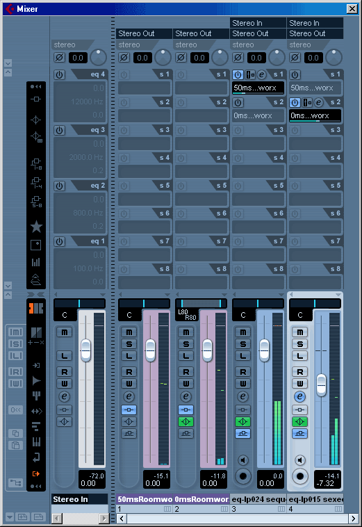

  • #41
So könnte das z.B. aussehen

ne, da ist kein denkfehler drin.. das meiste an cpu fressen bei mir die [g=77]vst[/g] instrumente (außer ich mach nen rock-metal song, wo ich nur "echte" instrumente nehme), da ich oft über 8 verwende (inklusive sampler). wenn ich dann noch meine eq, [g=322]compressor[/g], effekte dazu gebe, ist der rechner platt! :)
@ray: ich sehe du hast schon auf cubase 4 geupdated, oder!?
ach soooo! ich hab immer den prefade angehabt, weil mir das mal nen toningenieur gezeigt hat, dass er es so macht, bin ich wohl nie auf die idee gekommen, den auszuschalten! :)
okay, das wußte ich nicht, dass wenn ich den pre fader aktiviere (dann wird der button orange bei sx3), der hallanteil sich dem volumregler anpaßt.
was mich nur ein wenig verwirrt ist, dass wenn ich den send auf 0.00 aufdrehe und den volumregler ganz nach unten ziehe dürfte doch eigentlich nicht erklingen, da der pre fader nicht aktiviert ist, oder? aber ich höre immernoch sehr laut das "nasse" signal.. aber das dürfte normal sein,oder?
  • #43
Wenn du Prefader Send ausgeschaltet hast dürftest du nichts hören wenn du den Fader auf 0 drehst außer du schickst deine Strings in eine Gruppe und drehst das Gruppe-Volumen auf Null. Dann hörst du zwar kein Direktsignal aber noch den Hallanteil weil der ja bei den Einzelspuren aufgedreht ist.
Ich meinte dass du die Effekte auf eine Monospur exportierst kommt mir verdächtig vor. Auf jedem Fall verändert sich dein Mix wenn du vorher einen Stereo Effektsend hattest und den dann Mono exportierst.
Wie gesagt einen Monoeffektsend für einen [g=108]Hall[/g] ist Sinnlos weil du dann die ganze Räumlichkeit und Breite vernichtest die der [g=108]Hall[/g] deinen Monospuren eigentlich bringen sollte.
Außer eben du möchtest gezielt einen Monohall haben weil sich zwei Halls im Stereopanorama in die Quere kommen und das Stereofeld nicht mehr klar definiert ist - kannst du dann versuchen für einzelne Sounds aber auch für Räume das Panorama enger zu drehen um so wieder mehr hörbare Rauminformation zu haben.
