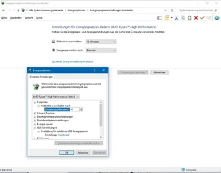

Optimieren muß man bei Windows 10 eigentlich nicht viel bis auf die Energie-Einstellungen auf hoch und das automatische Abschalten von Festplatten und Monitor deaktivieren. Bis Windows XP hat das noch sinn gemacht hier und da was zu tweaken, seit Vista ist es nicht mehr nötig.

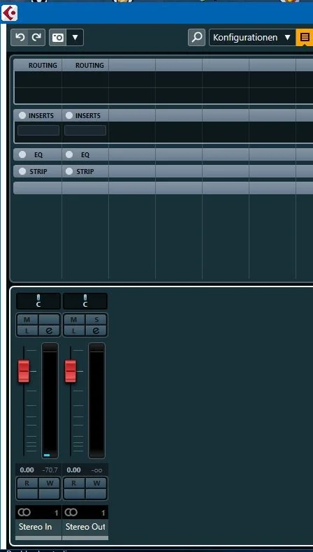

Wenn ich den Mixer oder andere Fenster öffne, ist der Inhalt des Fensters um einige Millimeter verschoben.
Es ist an der linken Seite ein weißer Rand zu sehen. Leider sind die Felder für die Mouseklicks nicht auch verschoben,
sodass man sehr of in´s falsche Feld klickt.

Man muß doch auch die usb Port Abschaltung deaktivieren, wo findet man die?
