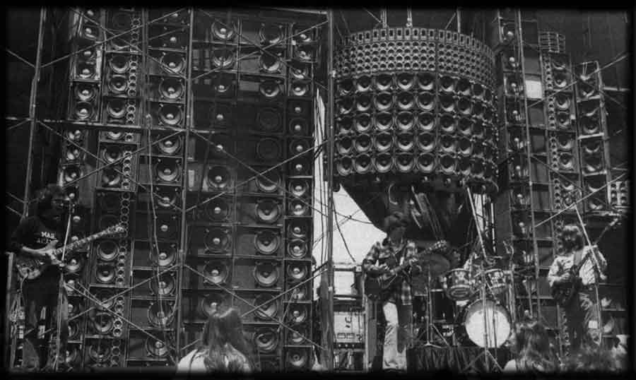

Man muss sich nur mal den Bühnenaufbau von Grateful Dead anschauen, dann weiss man, was da gebacken war.
Von hier:
http://www.epicdimensions.com/gdroadie.html
Oh ha, da hatten die Musiker aber alle einen Gehörschaden, oder? :)
