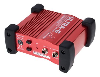

Wenn der Speaker beim Profiling mitläuft würde auch eine einfache Behringer GI-100 zwischen Amp und Box reichen, weil diese Speaker Level verträgt. Für dein Vorhaben würde ich auch so vorgehen, weil dann der klangliche Aspekt der Load Box nicht so sehr ins Gewicht fällt. Ich hatte für den Kemper auch viele Profile so erstellt. Wenn die Lautstärke beim Profiling nicht stört oder man die Box in einen anderen Raum stellen kann hat das teilweise schon Vorteile gegenüber der Load Box Methode.

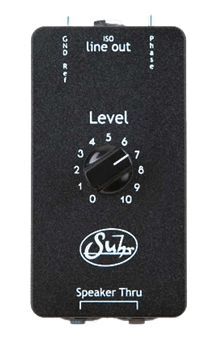

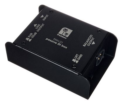

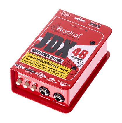

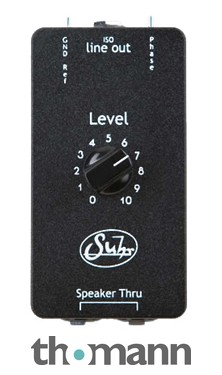

Hier noch ein paar Geräte die das können, falls du mal ausprobieren möchtest ob das besser/schlechter ist als das Two Notes Teil...
Load Boxen...Suhr, Fractal, Driftwood, Torpedo, Boss WAZA TAE, Fryette und etliche Custom Geräte habe ich getestet.
Wenn kein Speaker dran hänmgt klingt es einfach dermaßen falsch, egal was die Hersteller so behaupten.
