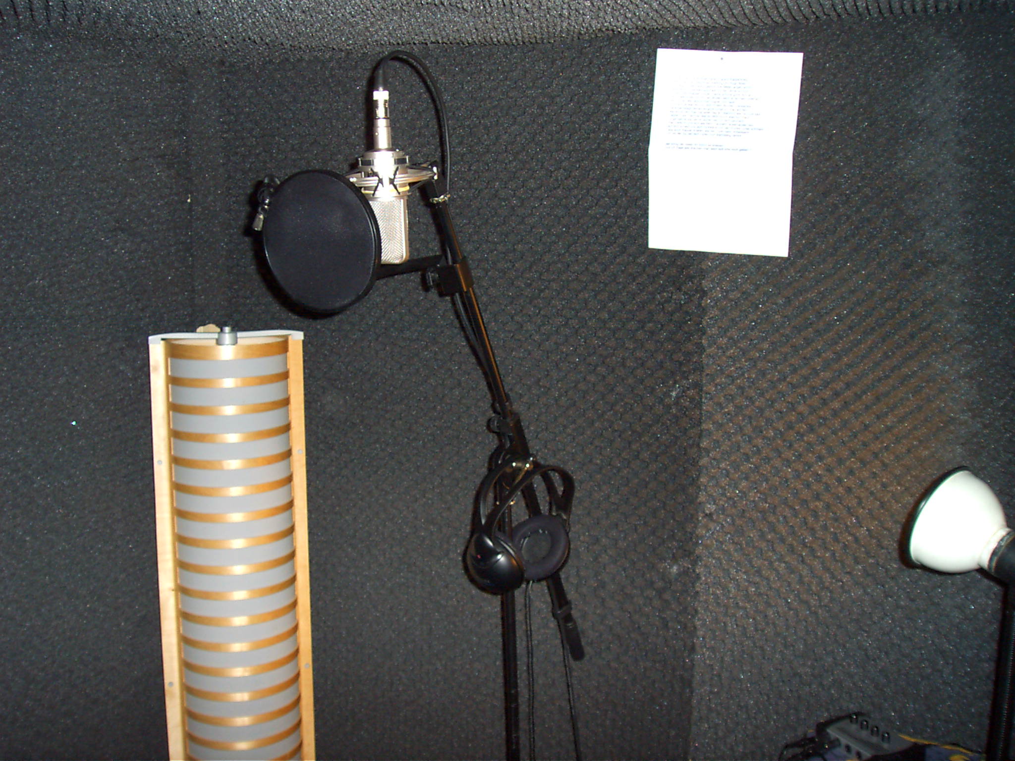

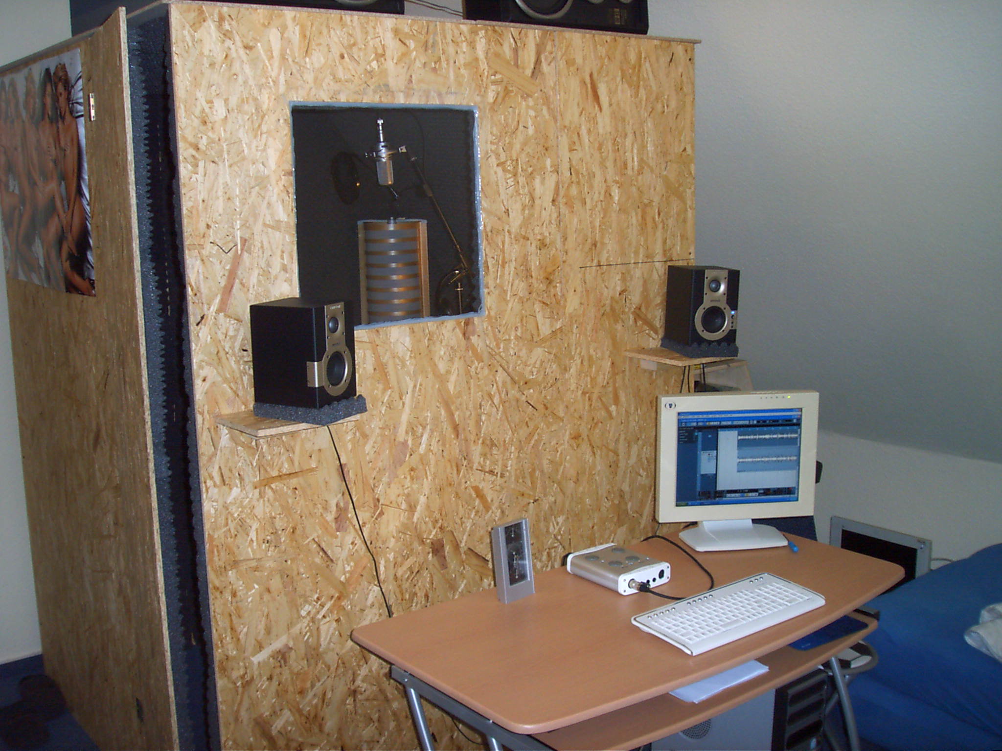

Moin alle ,
ich hab hier eine vollzugeklatschte Kabine stehen.
natürlich ziemlich dumpf das ganze:D das will ich ein bisschen ändern.
ich möchte den schaumstoff besser verteilen und vor allem etwas raus nehmen meine frage nun wie stelle ich das am besten an dass es mir nciht die ganzen höhen klaut aber ich kein dröhnen im unteren mittenbereich duch das holz bekomme?
wie sollte ich zb. 50x50cm schaumstoffplatten anordnen an den wänden?
die kabine ist 1,50x1,50 x2,50 groß....
bzw. wie viel muss ich eigentlich nehmen? nach außen muss es nicht viel dämmen hab auch nur 1wand Kabine.Will nur den [g=108]Hall[/g] weg und ja .
danke schonmal...

Ich denke das Dir mit ein wenig Verstärkung der OSB Elemente an der Außenseite geholfen ist, da es ´ne Menge Bewegung zuläßt. Die Schaumstoffdicke macht mir da mehr Sorgen, inkl. derer Porosität (das Wort hatte ich dann aber auch schon lange nicht mehr auf der Liste...).

der schaumstoff ist 4cm dick.

2 Zauberwörter um aus deinem Kabinchen das optimalste raus zu holen.
1. Weg mit dem Noppenschaum
2. Basotectplatten im Schachbrettmuster rein.

Trotzdem ein Tipp: Schachbrettmuster

Da du vielleicht zu bequem bist dir Absorber zu bauen.
(Achtung ist nur ne vermutung)
Würd ich an deiner stelle experimente machen.
Da die widerlichen Bässe in den Ecken enstehen und du da ein paar osb platten mit noppen verkleidet hast stell diese doch mal in die Ecken deines Zimmer.
So das die Ecken""""""runder"""""" werden
Klar wird das nicht die Optimale lösung sein da ja die Platten die [g=118]Bass[/g] anteile ja reflektieren aber in deinem Fall vielleicht schon .
Mache anschließend eine Probe aufnahme.
Ich wette das dich dieses Ergebnis viel viel eher Ansprechen wird als jede Kabinenaufnahme die du bisher gemacht hast.

nein ich bin nicht zu faul oder so ich will sowieso welche bauen:)
mein problem ist nur ich will den schaumstoff und die platten nicht sinnlos weghauen sondern eher sinnvoll einsetzten :) möchte aber auch gerne bei der kabine bleiben da die sogenannte regie(was bei mir eigentlich keine ist) haha davon getrennt sein soll....

Nun, wenn du ihn unbedingt verwenden willst, dann nimm wirklich mal die Hälfte raus und mach dann ne Probeaufnahme. Klingt es dir immer noch zu dumpf, noch n paar Platten raus bis es passt für dich.
Die Platten die du dann übrig hast würde ich dann übereinanderlegen und zusammengerollt in die Ecken geben, so bekämpst du zumindest nen kleinen Teil der Tiefbereiche.
warum willst du den Schaumstoff denn unbedingt behalten, wenn er ein Grund deiner Probleme ist.
Der Schaumstoff nimmt die Höhen raus, du hast also einen dumpfen, mulmigen Klang.
Ergo: Weniger bis gar kein Schaumstoff oder anderes Material probieren.
