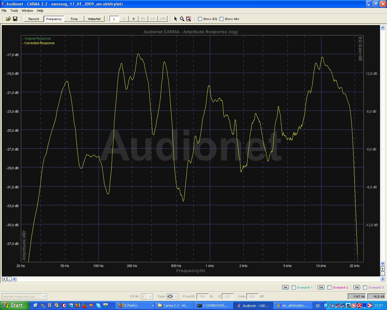

jez hab ich mal ein paar messungen gemacht....also mit carma, arta und room eq (von theater shack), alle 3 messergebnisse mit den versch. programmen waren annähernd gleich,...
das erste bild zeigt die messung vor dem umbau, ...., also viele Berge und Täler!
das zweite Bild zeigt die Situation anch dem Umbau ohne jeglicher Absorber ...trotzdem etwas besser als vor dem Umbau....
hier fallen jedoch ein paar problemzonen ins auge... zb. bei ca. 130, 440 und 1000 hz. was da bei 10khz los ist, ist mir ein rätsel...
dann hab ich noch eine messung 60cm hinter dem abhörplatz gemacht (3. Bild) hier sieht man das sich bei ca. 60 - 70 hz gewaltig was verschiebt.
nun die frage:
kann es nun sein, dass mein 130 hz problem am abhörplatz das resultat einer raummode bei 65 hz ist (die 130 hz also eine oberwelle der raummode ist)??
hat jemand erfahrungen mit damit? wer hat seinen raum selbst vermessen und oder den raum aufgrund der messergebnisse optimiert.
womit dämpfe ich am besten 440hz, oder 1khz??
danke für die anteilnahme,...
lg, gimmick

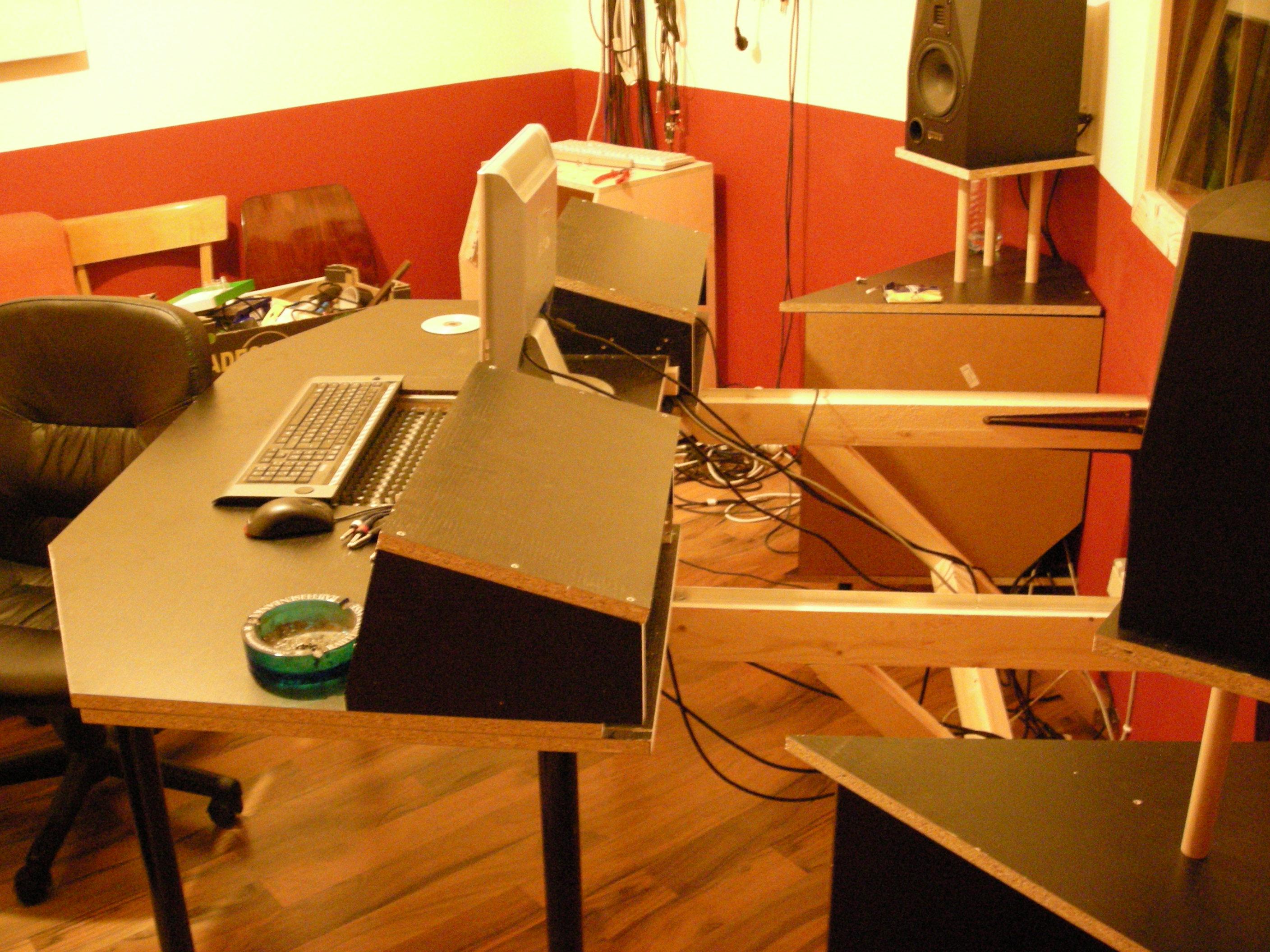

und dann noch bilder vom "fertigen" [g=188]control room[/g]...
hab nun alles mal soweit um wieder darin mischen zu können...
da der raum ja auch als proberaum genutzt wird hab ich den tisch ausziehbar gemacht,...normalerweise steht der tisch also an der wand,..
wenn ich mische zieh ich den tisch 80 cm in den raum hinein (auf rollen)
und schon sitz ich im gleichschenkeligen dreieck mit den monitoren...
so far so well...

die akustik im proberaum hat sich durch den rießengroßen slatreso an der wand verändert. der sound ist jetzt viel lufttiger,..., es wummert nichts mehr, alle instrumente sind super differenziert hörbar,..und das obwohl wir da drinnen metal machen...
über haupt ist das raumkonzept um längen besser als das alte. es ergibt sich mehr stauraum, mehr platz für regale, und man hat mehr als genug platz zum proben.
im controlroom ist der raumklang erheblich besser geworden. das sieht man ja auch schon an der messung. der raum ist sicher nicht optimal wegen seiner dimensionen (etwas klein).
An der rückwand, bessergesagt in der ecke, wird noch ein helmholtz resonator angebracht,...auf welche frequ. der abgestimmt werden soll muss ich erst raus messen.
beim schreibtischbau hab ich drauf geachtet keine refelktionen über die tischplatte oder über die deckel der 19" geräte rahmen zu bekommen.
die 19" kästen sind also 15° nach hinten geneigt. so werden alle reflektionen über meinen kopf geleitet. egal aus welcher richtung.
keine refeltktionen über den tisch noch über die wand, noch über die 19" kästen, noch über die decke.....
jou,..jez muss ich nur noch die böse made, nein mode, in den griff bekommen,..dann bin ich glücklich...
