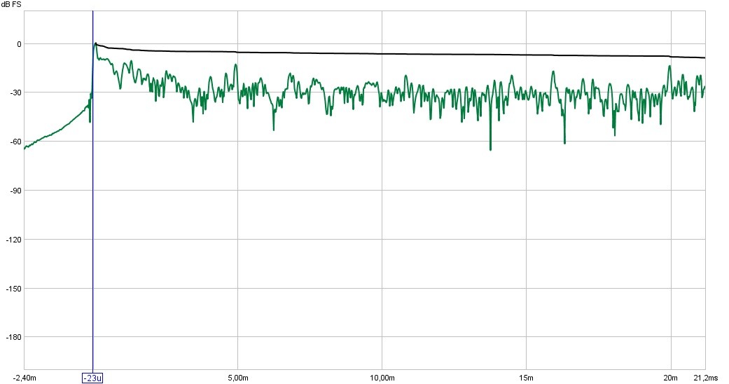

Zur Verständniss noch einige Anmerkungen zum sinnvollen Einsatz von ETC:
In einem guten Raum sollten zwar in den ersten 20-30ms leise Reflexionen (sg. Early reflexions unter -20dB), ab 30ms sollte aber ein Semi-Diffuses Feld mit einem Anfangspegel von ca. -10dB. Um diese zu erreichen sollten an der Rückwand
QRD Diffusoren eingesetzt werden - wie im Bild weiter unten (Auszug aus Master Handbook of Acoustics, Seite 301).
Um die Stelle der Reflexionen anhand des zeitlichen Abstandes aus dem ETC zu finden hier eine mögliche Vorgehensweise:
In einer Milisekunde bewegt sich der Schall 34cm. Hol Dir eine lange Schnur und einen Freund (oder Freundinn). Der Freund soll sich auf der Abhörposition hinsetzen und ein Ende der Schnur an seinem rechten Ohr halten.
Du nimmst die Schnur, spannst diese bis zum rechten Hochtöner und machst dort einen Knoten. Dann misst Du an der Schnur (für 1ms) weitere 34cm und machst einen zweiten Knoten. Jetzt hällst Du mit einer Hand den zweiten Knoten am rechten Hochtöner. Mit der anderen Hand (oder die Deines Freundes) spannst Du die Schnur und versuchst zu finden wo die Schnur auf eine harte Fläche trifft. Diese Stelle müsste für die Reflexion verantwortlich sein und sollte "behandelt" werden.
Zu Testzwecken würde auch eine Platte Basotect 5-10cm dick (oder auch eine in Molton eingewickelte Termarock Platte) reichen, damit Du dann die "Störstelle" überdeckst und eine neue Messung machst.
In der neuen Messung dürfte die besagte Spitze nicht mehr vorhanden sein.
Für die zweite Reflexion, den zweiten Knoten lösen und vom ersten Knoten 90cm messen und wieder einen Knoten machen ...
Nach diesem Muster könntest Du alle Spitzen im ETC nach und nach entdecken und dann entscheiden ob diese stören und behandelt werden müssten.

die Bilder am rechten Rand sollen ignoriert werden. Ich wollte nur zeigen wie ein wünschenswerter ETC aussieht - im Bild unten in der Mitte.

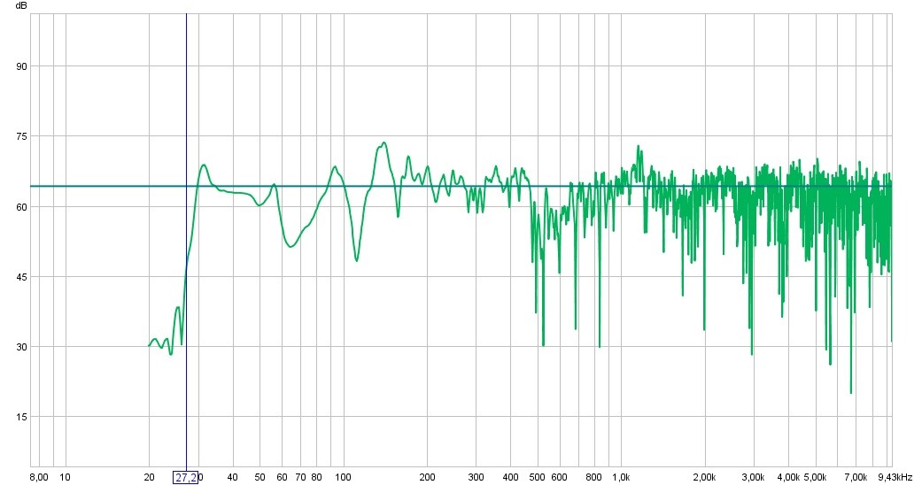

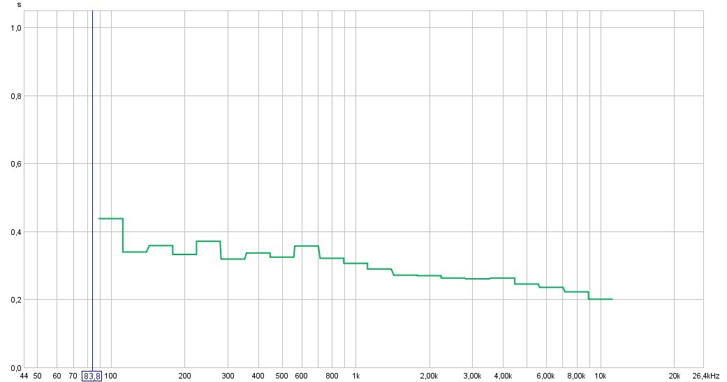

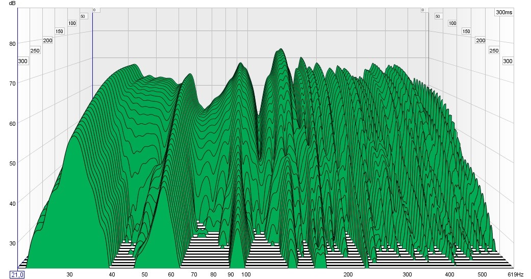

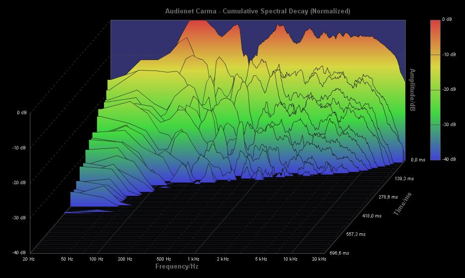

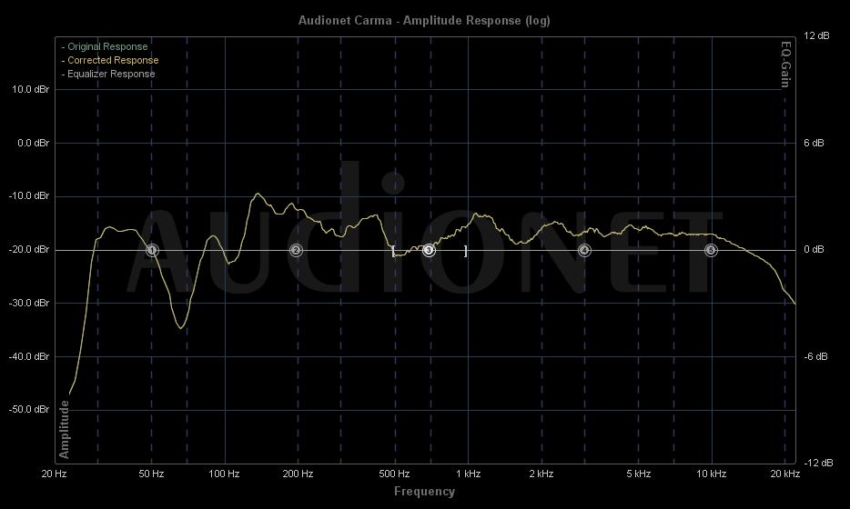

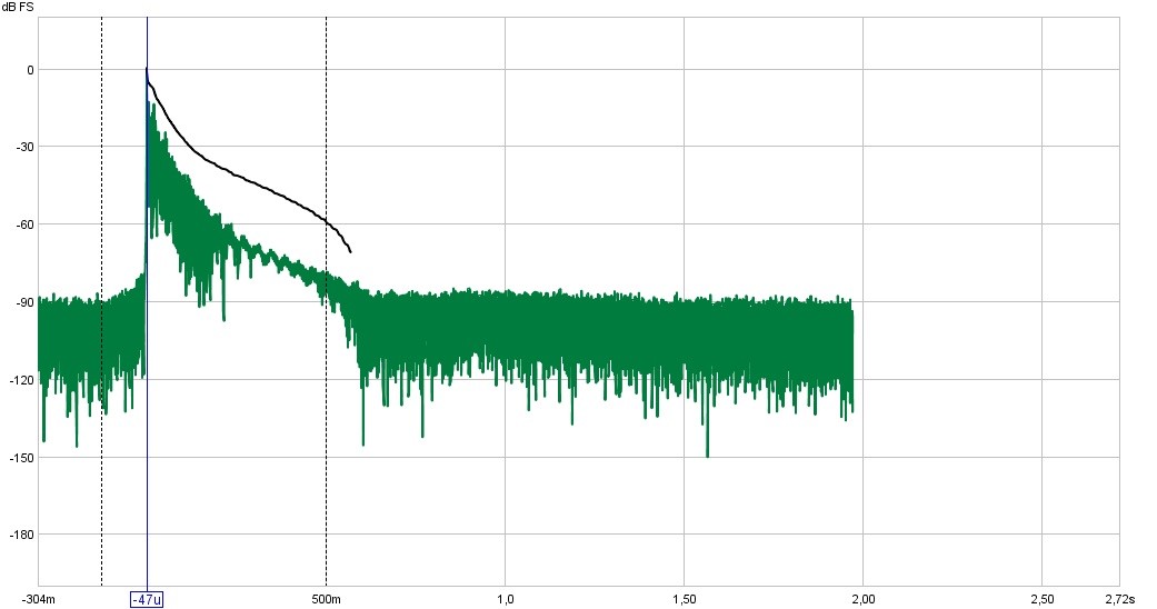

Ich wollte, um den Thread abzuschließen, noch die Ergebnisse als Bilder mitgeben. Das ECM8000 kam vor. circa 2 Wochen. Der Raum ist bis zu meinem Auszug nicht perfekt, aber das reicht mir so.
