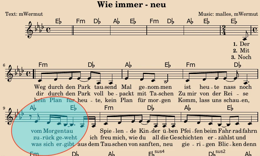

Wie immer - neu [ruhig, Songwriter-Style?]
Besser aber nicht gut. Wenn schon die Musik komplett monoton durchläuft dann MUSS der Interpret das Ganze Ding durch seine Interpretation aus der Lethargie reißen.
Das schreit geradezu nach schnell im Rap Stil energetisch heraus gesungenen Versen.
Dieses lahme und hach so brave dahin Plätschern ist imo der Tod des Songs.
Ich kann das Dir gerne mal veranschaulichen was ich meine.
Ausserdem würde ich, auch wegen dem Groove, doch besser “alles wie immer und doch ganz neu“ singen anstatt dem verkürzten alles wie immer-neu. Das passt rhythmisch und vom Verständnis her nicht.

Hi @rho,
Ich finde es so auch viel besser, wenn mich auch grundsätzlich die rhythmische Textaufteilung nicht ganz überzeugt.
..das interesdiert mich natürlich. Schreib mal. Gerne auch als PM.
Selbst als unfertig erkannte Stellen sind "freihändig fahren" (S1:Z3), "voll bepackt" (S2:Z1). Da suche ich noch und kann auch Hilfe gebrauchen..
Viele Grüße, m

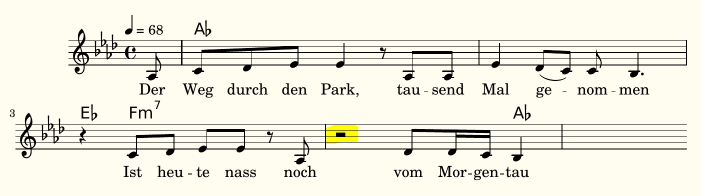

Ich meine die Verzögerung, die ich hier beispielhaft für alle Stellen in Takt 4 notiert habe. Ich fände es besser, wenn die letzen vier Silben in gleichmäßige Achtel aufgehen würden. MMn würde die Verzögerung im Chorus ("wie immer - neu") dann noch wirkungsvoller.

Hi @rho,
[QUOTE="rho, post: 2606404, member: 55863"Anhang anzeigen 56358]
Ich meine die Verzögerung, die ich hier beispielhaft für alle Stellen in Takt 4 notiert habe. Ich fände es besser, wenn die letzen vier Silben in gleichmäßige Achtel aufgehen würden. MMn würde die Verzögerung im Chorus ("wie immer - neu") dann noch wirkungsvoller.[/QUOTE]
..oh, da hast du dir aber Mühe gemacht. Du hast Recht, es ist eine gute Taktik, rhythmische Besonderheiten, wie auch melodische Höhepunkte in den Chorus zu legen. Hier ist es ja so, dass die Strophen sich zum Ende hin intensiver werden und der Chorus die Stimmung zur Ruhe zurückführt. Da würde ich die Höhepunkt-Taktik nicht unbedingt anwenden wollen..
Die Verzögerungen entsprechen meiner Art Melodien zu schreiben. Ich nutze gerne den Off-Beat. Der befreit oft vor zu prägnanten Betonungen. Beispiel:
..bei drei markierten Zeilen wäre die der zweiten Strophe falsch betont, wenn man die erste Silbe auf die Eins legt. Hatte ich vorher probiert. Ansonsten erlaub ich mir eine Menge Freiheiten in der Text-Synchronizität.
