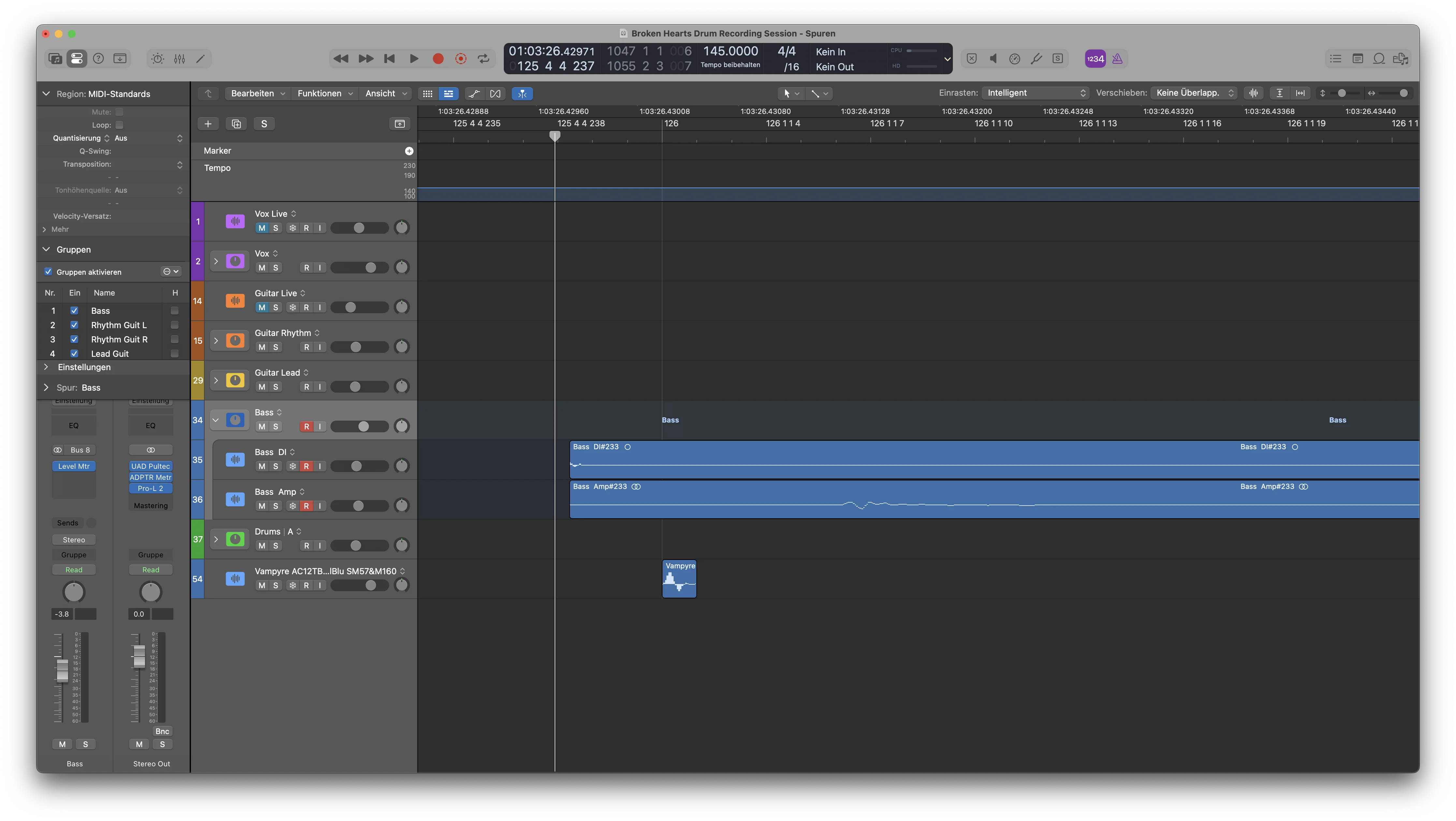

Ich habe eine Frage: Ich versuche gerade mein Setup etwas besser verstehen zu können. Ich recorde gerade Bass mit einer DI und einem Amp über die UA OX mit S/PDIF. Ich wollte die Latenz des OX-Systems bestimmen, um die beiden Tracks 100% in phase zu bringen. Nun habe ich eine Impulse Response aus meinem Apollo Twin in die DI und Ox laufen lassen und wieder aufgenommen. In meiner Logik müsste das Apollo ja mit Logic die Roundtrip Latenz so kommunizieren, dass die Signale der gesendeten IR sowie des aufgenommenen DI-Tracks in phase sind - oder nicht? Nur die OX müsste verspätet sein, wegen digitaler Latenz.
Allerdings sieht das bei mir sonderbar aus: Das DI Signal wird von Logic gar nach vorne kompensiert (siehe Screenshot). Wie kommt das? Hat wer eine Idee?

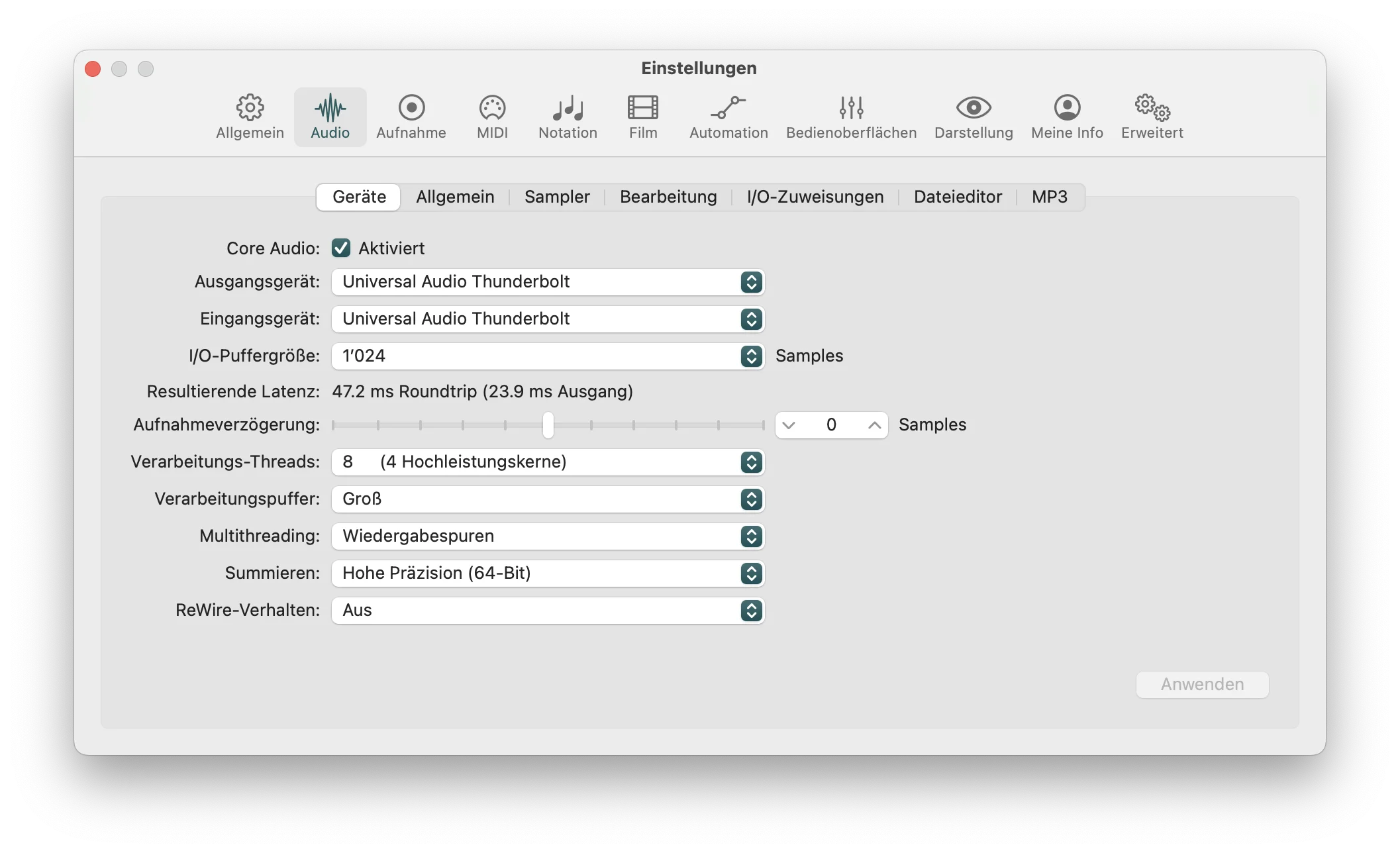

1. Kannst Du mal einen Screenshot von Einstellungen>Audio>Geräte posten?

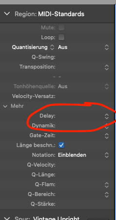

2. Wähle mal jeweils eine Spur (Bass-DI und Bass Amp) aus ohne dass eine Region markiert ist. Dann kontrolliere bei den Regionseinstellungen, ob evtl. ein Delay eingestellt ist. Das würde sich auf alle neu erstellten Regionen auswirken.
Ist kein Delay drin...
Voila

Ok, in dem Projekt ist ja relativ viel los. Plugins auf der Summe, in den Spuren, evtl. auch auf Bussen, dazu Spurstapel und weitere Spuren mit anderen Plugins und Du startest in Takt 125 ...
das würde ich in einem leeren Projekt ohne Spurstapel und ohne Plugins machen.
Das sind potenzielle Fehlerquellen.
Also einfach eine Audiospur zum Senden des Impulses, zwei Audiospuren zum Aufnehmen über DI bzw. UA OX.

OK, ja das stimmt. Aber grundsätzlich müsste das keinen Unterschied machen. Die IR sende ich direkt über den Analog Out raus, auf der Spur ist kein Plugin...

Deswegen musst Du in diesem Fall unter Einstellungen/Audio/Aufnahmeverzögerung den passenden Wert selber einstellen
Das habe ich noch nicht verstanden. Müsste die Aufnahmeverzögerung eben nicht automatisch durch den Treiber des Interfaces geliefert werden? Und in Logic gibt es da ja nur eine Aufnahmeverzögerung. Wie soll ich da denn bspw. für den Wandler am ADAT einen Wert einstellen?
