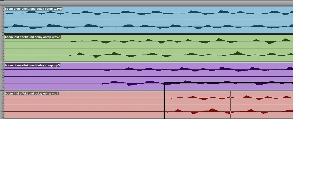

Ich habe noch einen test gemacht und es gibt wirklich verzögerungen im gebouncten file. vorallem in der MP3 Version., welche ich ihm geschickt habe, und er hat dann auch wieder ein MP3 gebounct.Ist klar dass da einfach etwas nicht gestimmt hat...

jup.. wir machen auch immer zusätzliche mixdowns und was auch hilft, ist am anfang der spur kurzes stück vom instrumental drin lassen, als timecode sozusagen.
Wenn mehrere Leute an unterschiedlichen Orten involviert sind, machen wirs ähnlich: schönen (eindeutigen!) klick am Anfang auf die Spur (jede Spur die rausgeschickt wird).
In der Regel gibts keine Probleme, aber wenn dann ab und an ein mp3 (zB für Preview) mit dabei ist, dann kann am Anfang auch ein wenig fehlen.
EDIT: naja, knapp zu spät ist auch noch nicht zu früh 8)
