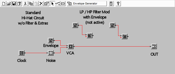

Vielleicht noch für jemanden interessant. ;)
Hier ein kleines Beispiel einer Hi-Hat, Nachbau einer Transistor Rauschschaltung,
aus der Zeit bevor es PCM Samples gab, an Einstellungsmoeglichkeiten gab es nur
einen rudimentaeren Frequenzteiler, Attack / Release Hüllkurve und manchmal noch ein Filter.
Ablaufaufbau:
1. Clock (Rauschgenerator)
2. Noise (einfacher 3 stufiger Frequenzteiler, Beispiel unten)
3. Envelope (ganz einfache AR Hüllkurve)
4. VCA (von der Hüllkurve geregelter Verstaerker)
5. OUT (Ausgang)
Frequenzteiler Stellung 1
Frequenzteiler Stellung 2
Frequenzteiler Stellung 3
