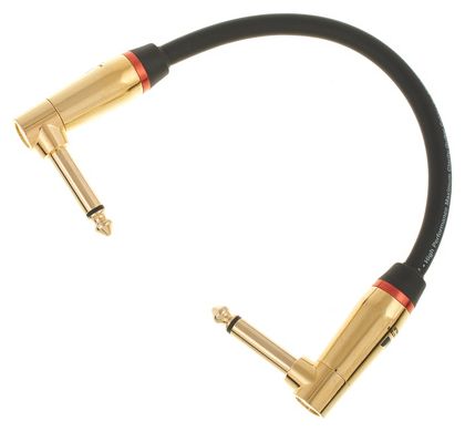

bei mir wären es 2-3 lange Gitarrenkabel und dazu ein paar Patch Kabel, hab mal gerechnet, Kabel, Stecker, Sleeve, Schrumpfschlauch
etc. das hält sich echt noch in Grenzen, vor allem wen man bedenkt das ein "gutes" Patch Kabel 29€ kostet.

Es muss nicht das günstigste sein aber zu viel investieren möchte ich auch nicht, mir ist nur wichtig das man mit dem Teil vernünftig löten kann, ich kenne von früher noch diese "Lötpistolen" die waren immer recht unbrauchbar.
Ich dachte eventuell an so etwas...
Guter Tip mit der Schutzbrille, hab eine hier, die kann gut was ab!
Das sind die TopModels vom t
https://www.thomann.de/de/neutrik_np_3_xbag.htm?ref=prod_rel_182704_1
https://www.thomann.de/de/neutrik_np_2_xbag.htm
gibts auch in silber, steht dann meistens unten im Fenster "Verwandte Produkte"
ich find die tatsächlich enorm klasse.
Findet man in großen Mengen auch günstiger bei Dreitec oder Adam Hall.
Genau diese hatte ich mir vorgemerkt, ein etwas schlankeres Design wäre wie gesagt nicht schlecht, aber
Qualität ist mir dann doch wichtiger!
