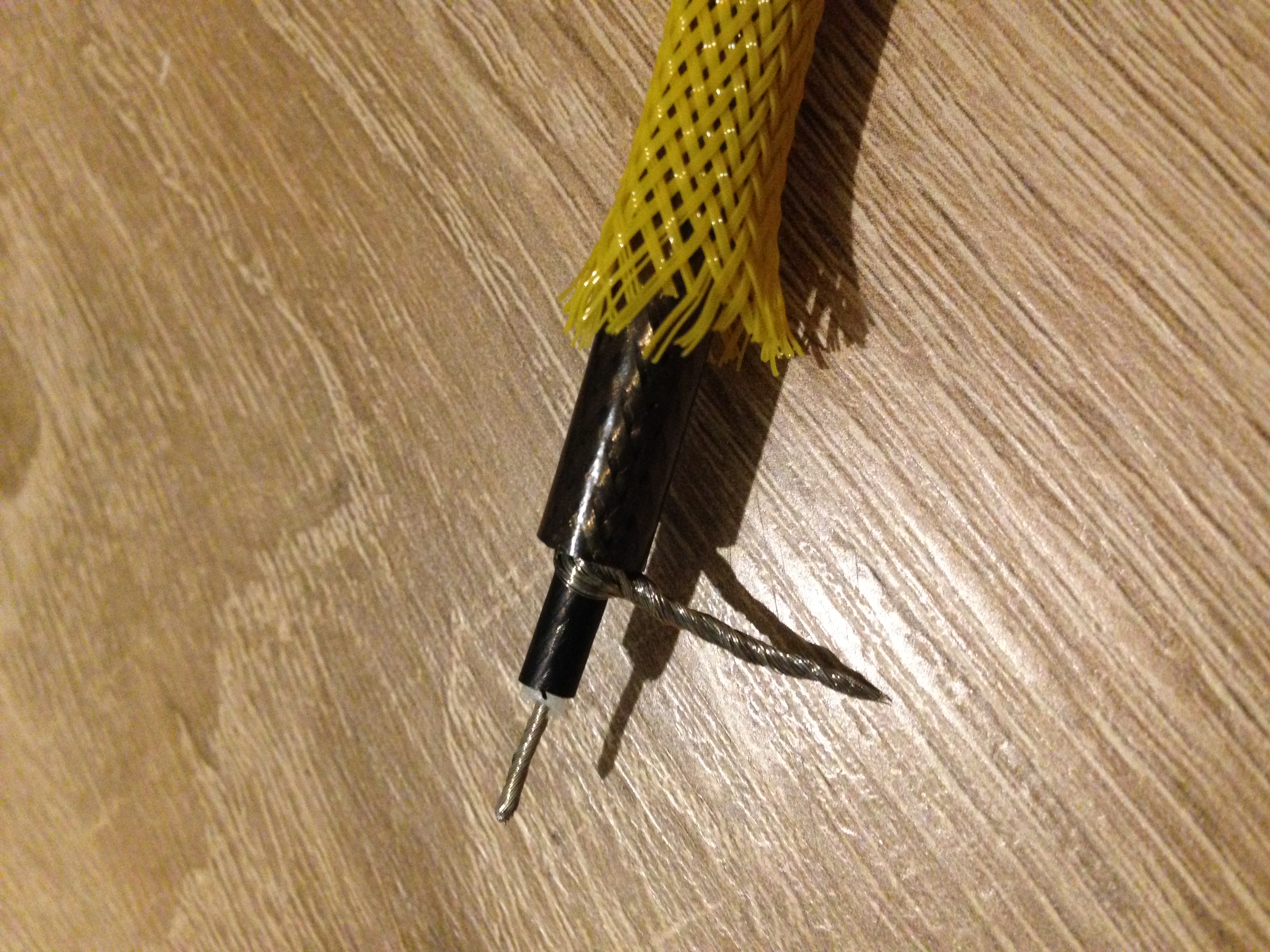

Ich habe soeben spontan die Kabel auf Länge geschnitten und das sleeve drüber gezogen, das ging schon mal sehr schnell
und einfach. Ich hoffe jetzt nur das die Neutrik Stecker passen, die Kabneldicke+sleeve ist schon sehr knapp ich weis auch nicht so ganz wie ich die "Enden" durchführen soll. Ich denke mal es wäre am besten Kabel und sleeve mit einem Stück Schrumpfschlauch zu vereinen,
ich hoffe das es funktioniert!
Kabel ist Sommer The Spirit XXL, Stecker sind von Neutrik und das sleeve von MDPC-X (Qualität Made in Germany)

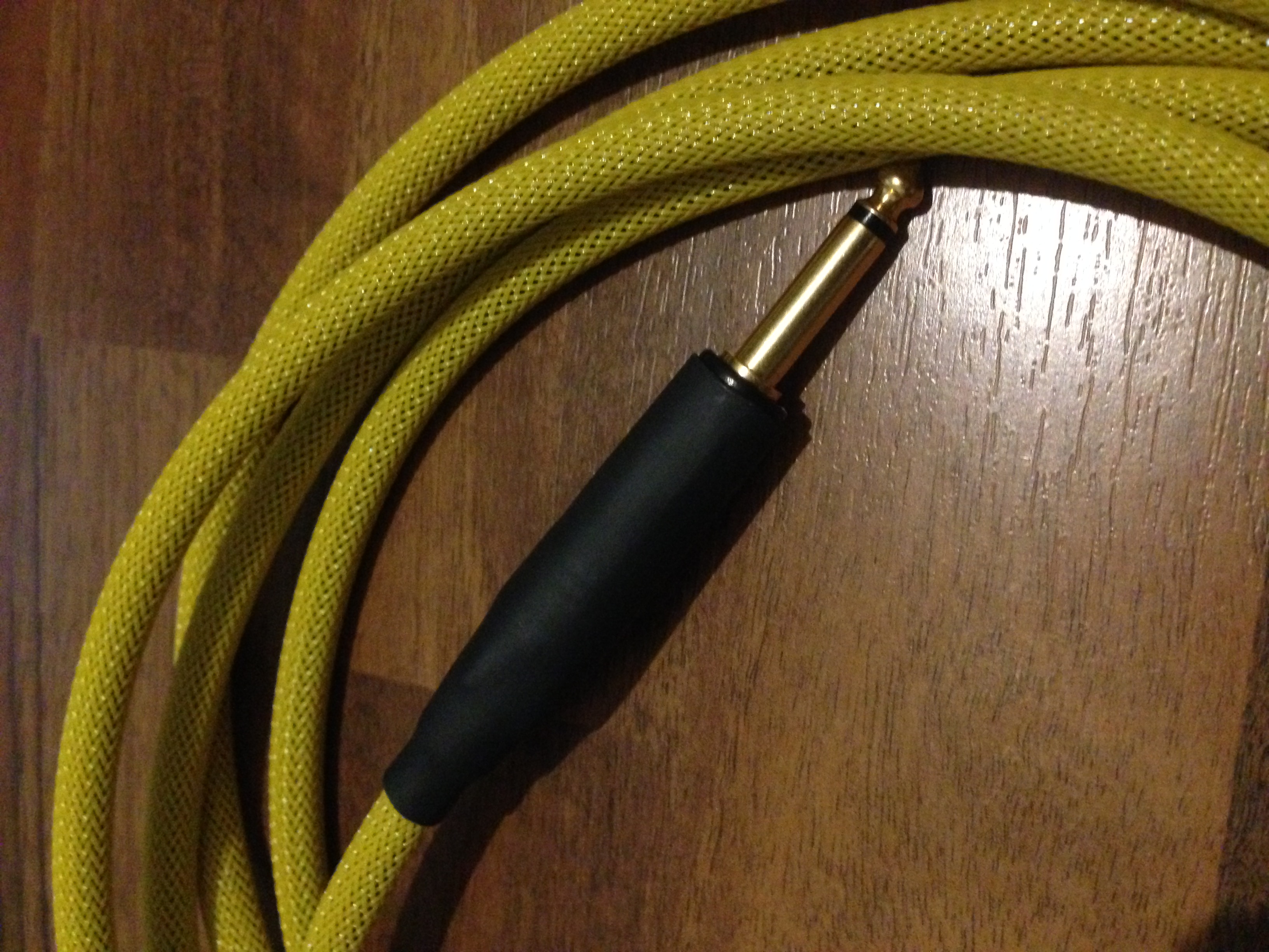

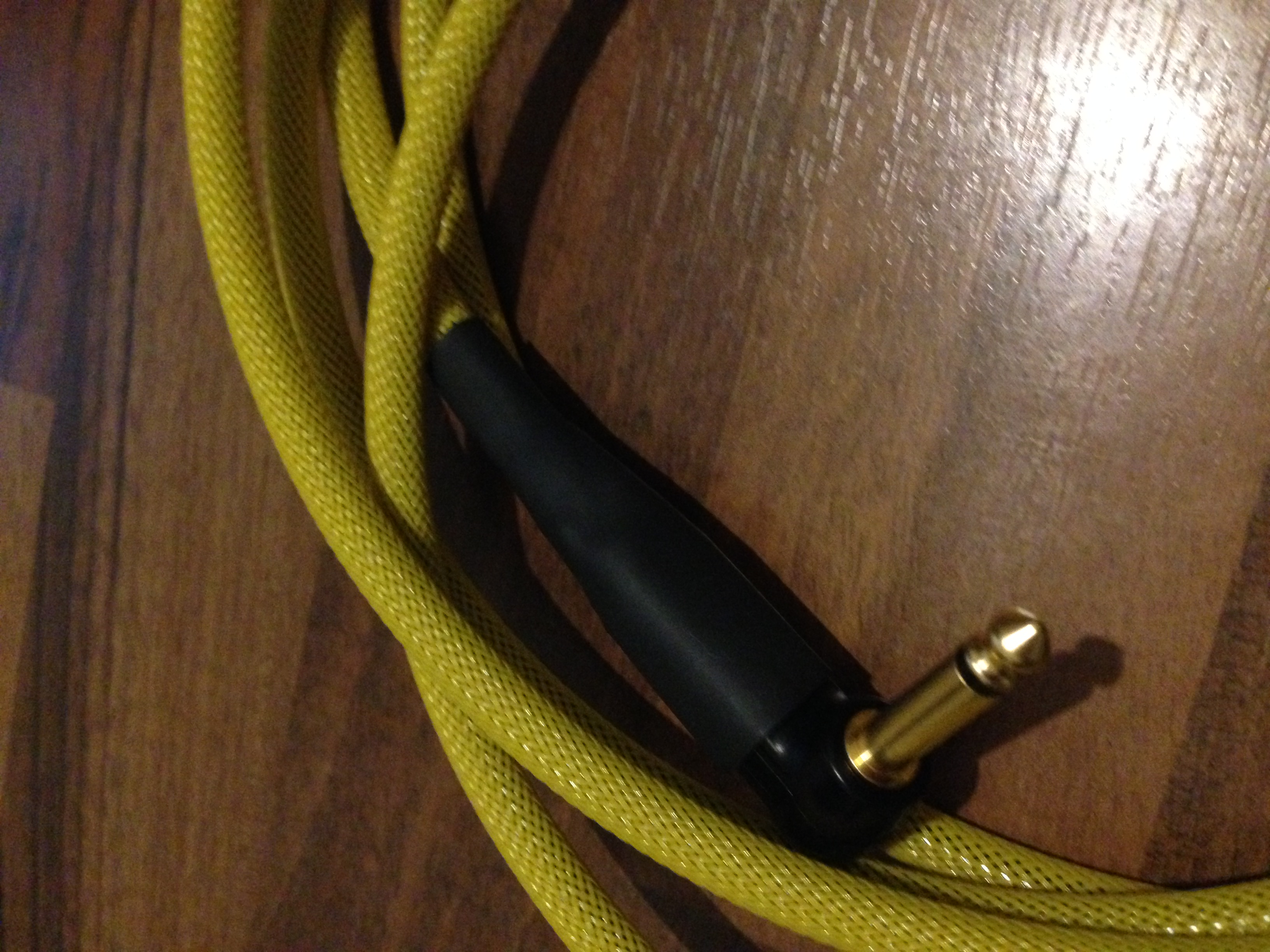

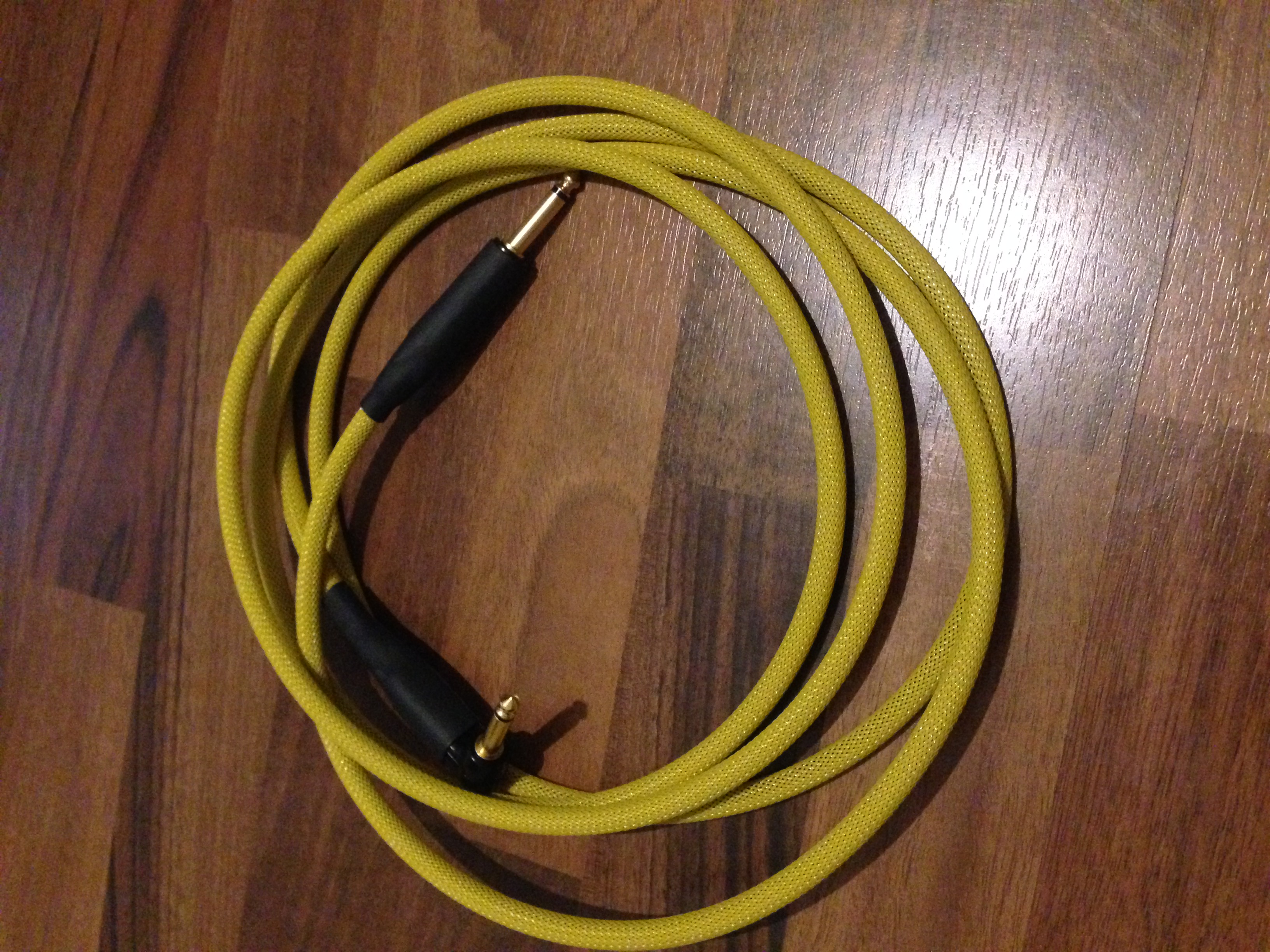

Ich habe heute endlich etwas Zeit für das Projekt "Custom Kabel" gefunden
und bin leider auf einige Hindernisse gestoßen!
Überraschenderweise was das eigentliche Löten nicht das Problem! :D
Nach ein zwei Versuchen und einer dickeren Lötspitze ging das Ganze recht flott,
das Kabel habe ich eben probiert, keine Nebengeräusche oder Aussetzer, straffer und klarer Sound! :)
Problematisch war das Zusammenbringen von Kabel, Stecker und Sleeve, irgendwie passen die
Teile nicht so ganz zusammen.
Das Sleeve gibt dem Kabel ca einen mm extra Dicke wodurch sich das Gehäuse vom Stecker
nicht sauber zusammenschrauben lässt.
Selbst ohne Sleeve (habe das Sleeve so gekürzt das es knapp hinter der Kabelklemme anfängt)
ist das "Sommer Spirit XXL" wohl einen Tick zu dick für die Neutrik Stecker.
Man muss schon extrem viel Kraft aufbringen um das Kabel bzw die Kabelklemme durch das Zusammendrehen
vom Gehäuse so weit zusammenzudrücken das es passt.
Beim geraden Stecker habe ich das geschafft beim gewinkelten ging es aber nicht.
Ich habe versucht das mit Schrumpfschlauch zu "maskieren" das Ergebnis ist aber eher ernüchternd,
also rein ästhetisch.
Hinzu kommt das durch das hin und her Schrauben das Sleeve ausgefranzt und verschoben wurde,
auch das musste ich mit Schrumpfschlauch "verstecken"
Die Optik an sich finde ich extrem cool, aber im Ganzen sieht es dann doch eher schäbig aus,
oder bin ich da zu selbstkritisch?
Die frage ist, soll ich es nochmal mit Sleeve aber vielleicht ohne Kabelklemme (Alternativen?) versuchen oder das Sleeve komplett weg lassen?
EDIT:
Bewertung bei Thomann:
Ich habe als Stecker Neutrik NP2 RX-B und Neutrik NP2 X-B verwendet. Hierbei ist aufgrund der Dicke des Kabels darauf zu achten, dass man bei der Zugentlastung den Kleinen Rand am Ende abbricht. Dann passt es wunderbar.
Habe es eben probiert, PASST!
Das Kabel werde ich neu machen, habe zum Glück noch Sleeve und Kabel übrig.

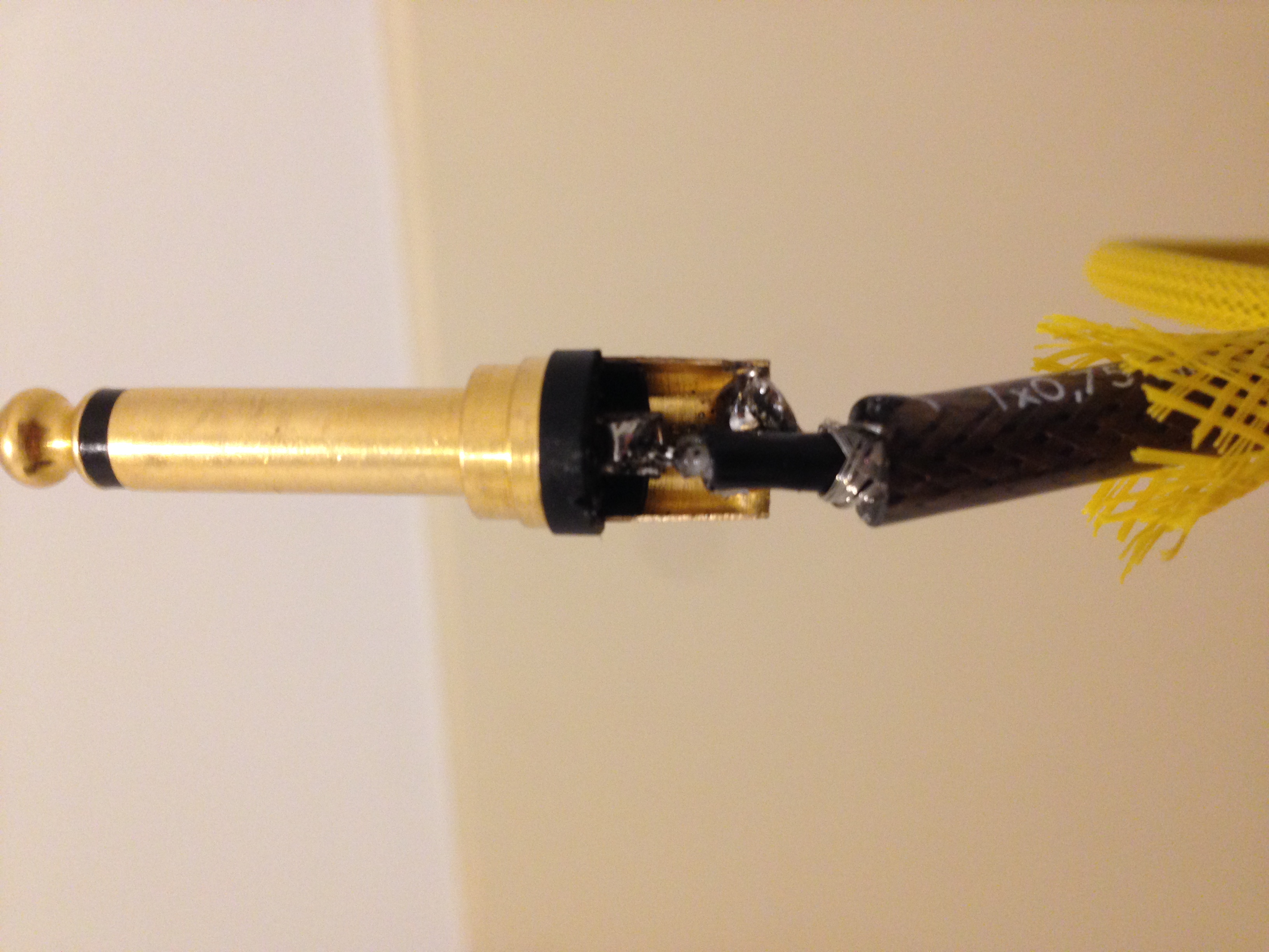

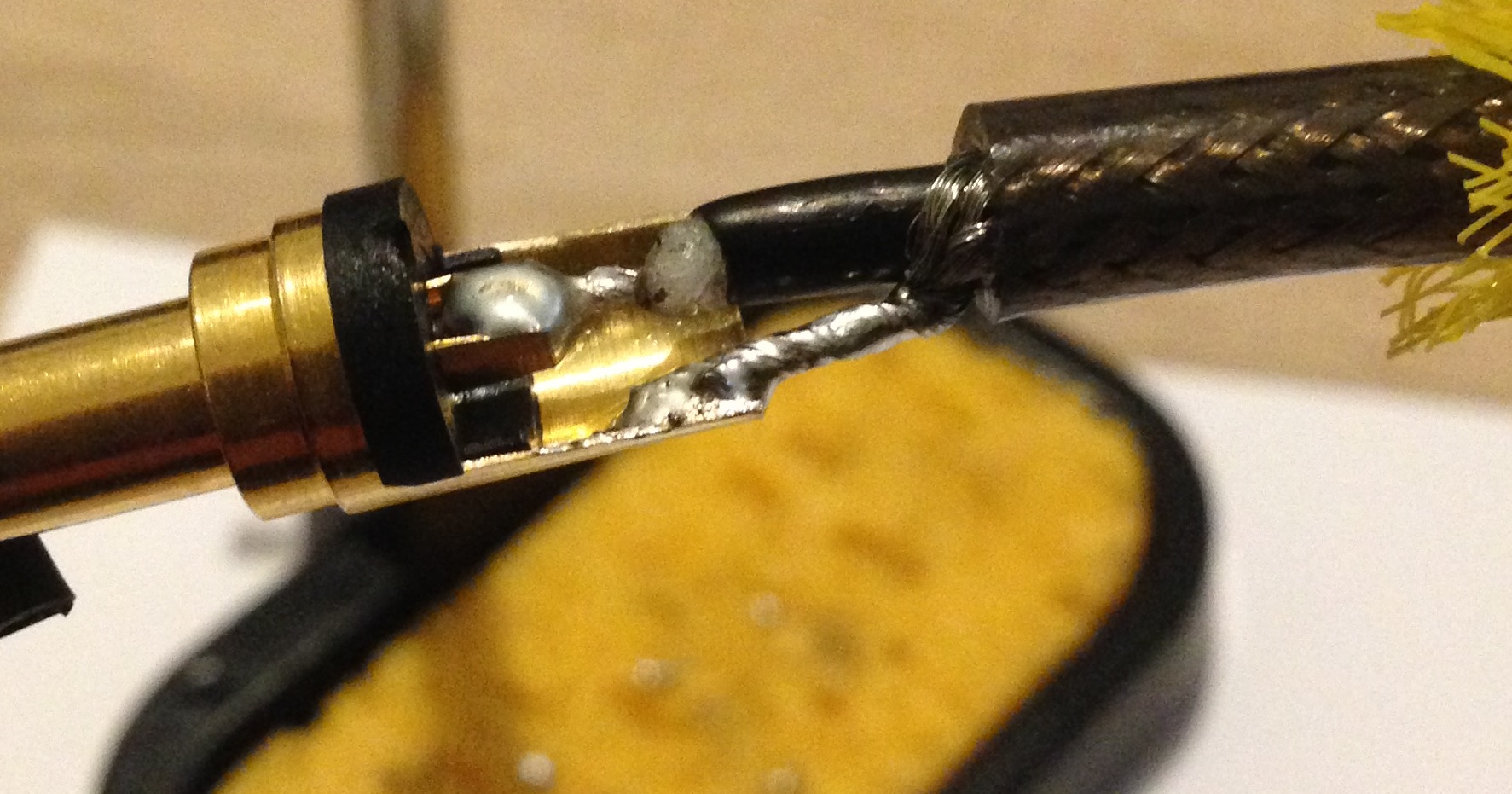

Hier ein paar Fotos, die Lötstellen sehen OK aus oder?

Der Geflechtschlauch sollte immer am Ende entweder mit etwas Klebeband fixiert werden, dann franst er während dem Arbeiten nicht aus. Oder mit einem heissen Draht / Lötkolben etc anschmelzen.
Den Schlauch sauber über das Kabel zu führen und in beiden Steckern ordentlich zu verklemmen braucht etwas Übung.
- Stecker an ein Ende des Kabels löten
- Geflechtschlauch aufziehen und an dem gerade angelöteten Stecker sauber mit der Zugentlastung fixieren
- Geflechtschlauch in Kabelrichtung strecken dass er eng am Kabel anliegt. Kabel dazu am besten gerade ausgerollt auf den Boden legen.
- Ende des Geflechtschlauch markieren. Lieber erstmal etwas zu viel dran lassen, mit Kreppband umwickeln und grob abschneiden.
- Geflechtschlauch zurückschieben so dass man am Kabelende sauber den anderen Stecker auflöten kann.
- Geflechtschlauch wieder strecken. Unter der Steckerhülse schiebt er sich nicht besonders gut durch, man kann mit etwas Wasser nachhelfen.
- Gestreckten Schlauch final mit einer kleinen Nagelschere etc. abschneiden und mit der Zugentlastung verklemmen.
Ich hab das mal für ein paar "Premium" Kundenbestellungen machen müssen. Mit der Zeit bekommt man es raus. Ich hab aber auch so eine Art Kabelschmiermittel verwendet welches das Aufziehen unter den Steckerhülsen sehr erleichtert.
