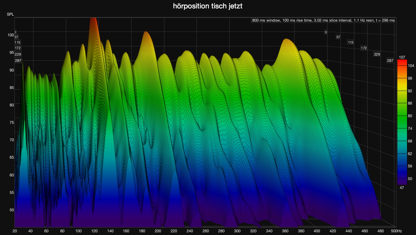

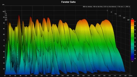

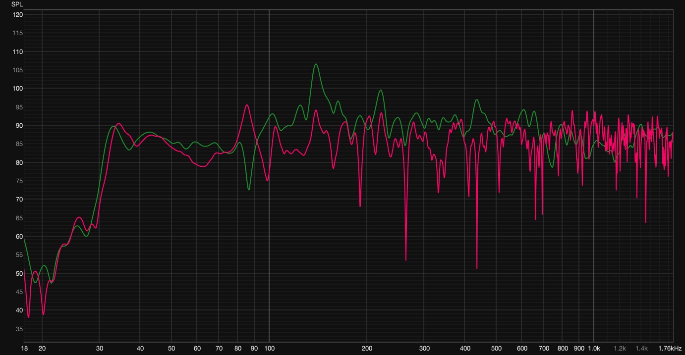

hi , ich habe heute 8 Messungen in meinem leeren Raum gemacht , die beiden die auf der Messung zu sehen sind waren die beiden besten denke ich .
Welche Position würdet ihr bevorzugen ?
Bei der Roten Messung die ganzen Dips kommen denke ich durch meinen Tisch mit dem großen Screen der stand quasi kurz vor der Abhörposition , es geht sich hier für mich ja erstmal um den Bassbereich .

Der Nachhall ist das was zählt. Ohne Wasserfall kann man da nichts zu sagen.
Der ist abgehackt, sieht mir aber bei beiden Seiten danach aus als wenn sie ungünstig wären und noch Treatment nötig wäre.
Tendenziell scheint die jetzige Position besser zu sein, weil die 140er Geschichte wahrscheinlich SBIR ist, was man leichter weg bekommt als Moden. Das ist aber halb geraten, müsste man mit Boxenrücken und Neuaufnahme verifizieren und die BEgrenzungsfläche finden, die es verursacht.

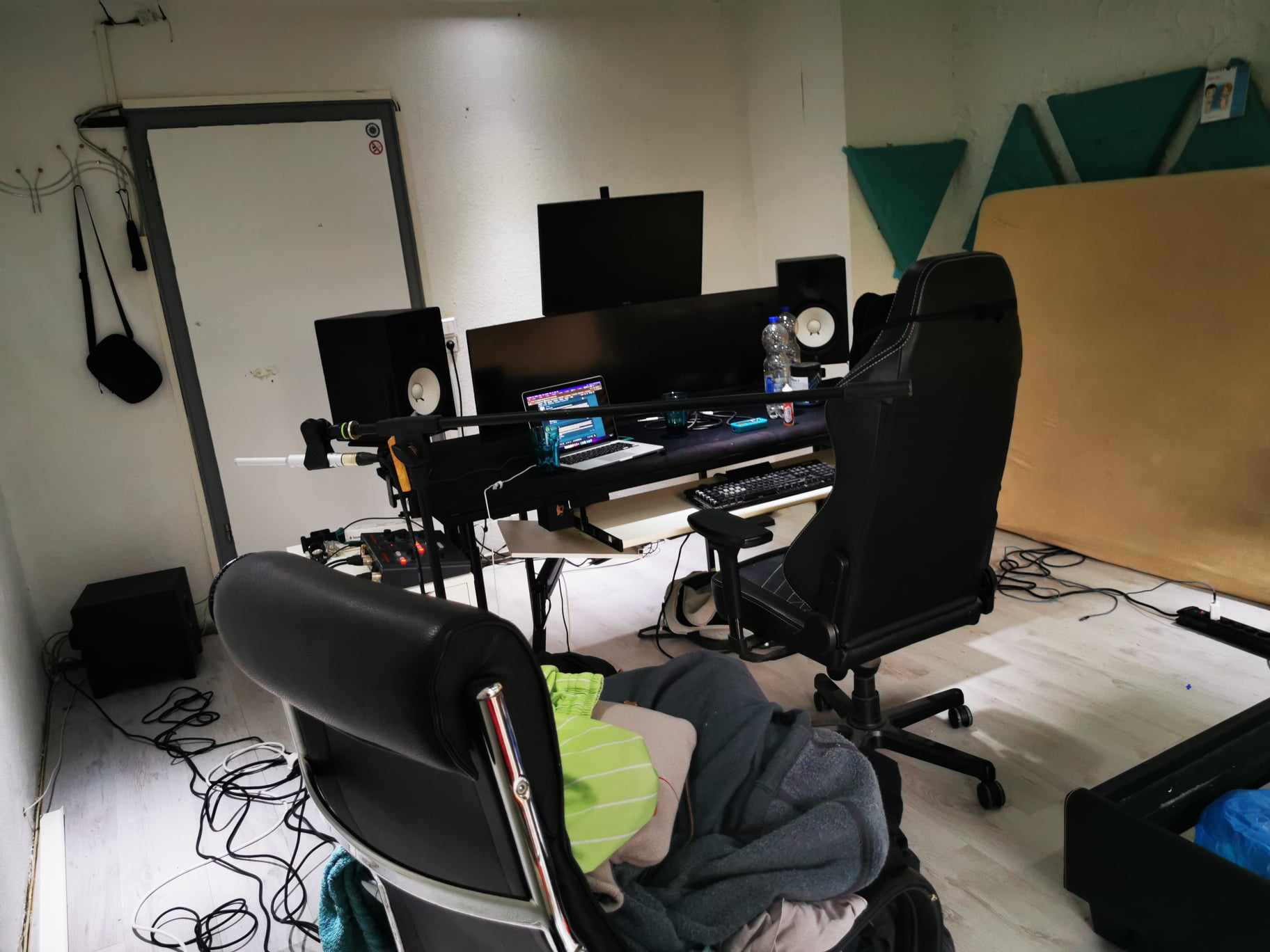

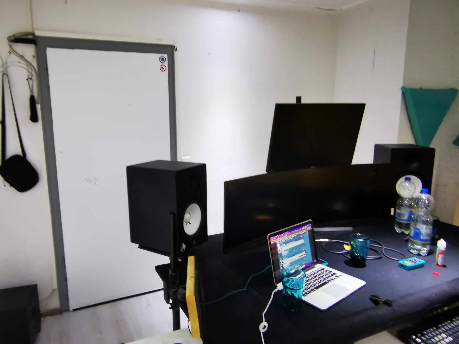

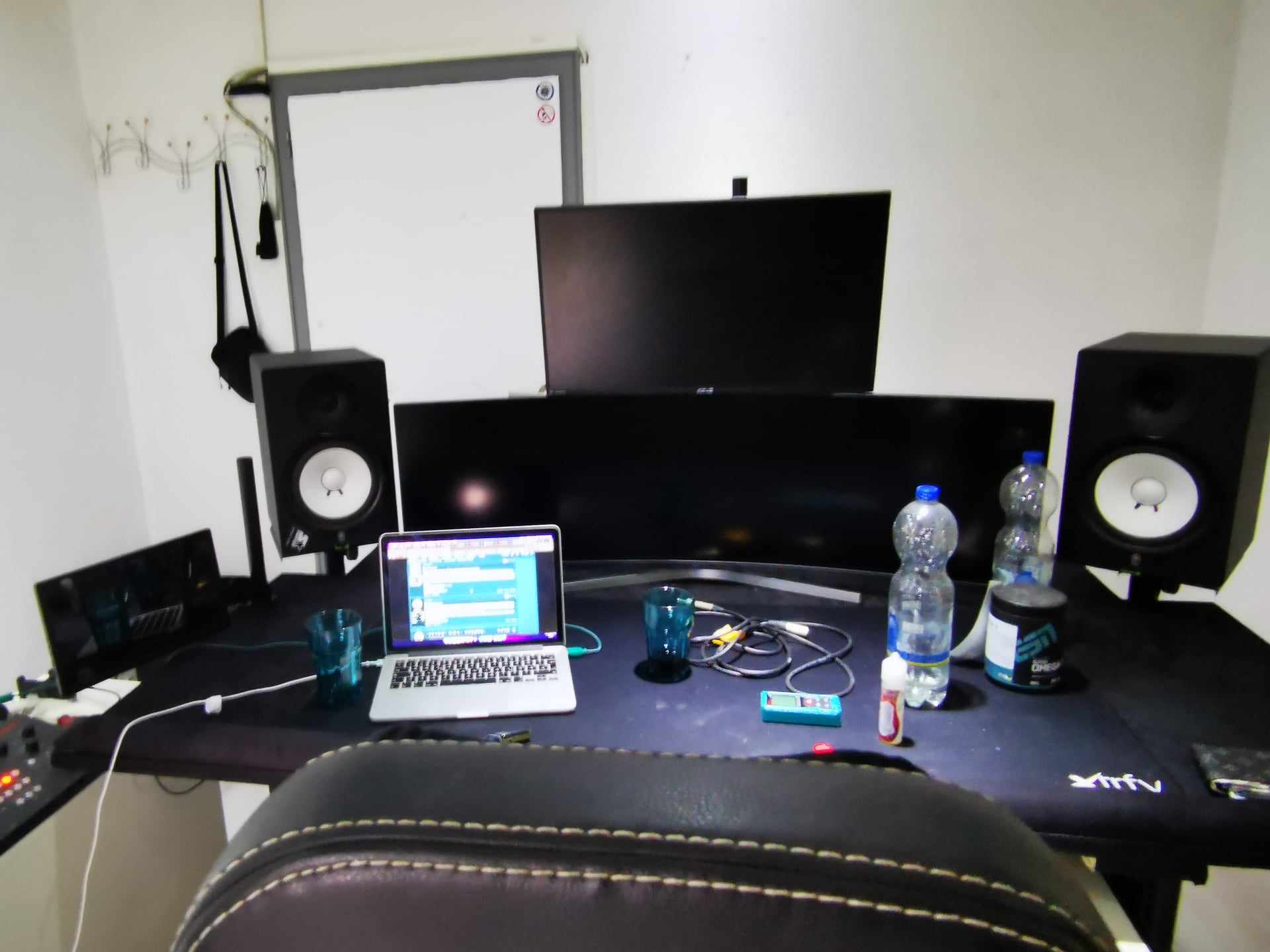

das hier wäre die jetzige Abhörposition , der Tisch hat zu den Seitenwänden den gleichen Abstand , ich hätte in jeder Ecke 65cm Platz für Isover TP1 .
die Lautsprecher stehen 1,25 entfernt zur ihrer Rückwand (Die Wand wo ich vorschaue)
Die Abhörposition befindet sich auf ca 40 Prozent der Raumlänge .
Und ps. Die Messung "Fenster Seite" war quasi spiegelverkehrt gestellt , das heist die Lautsprecher haben zu der Wand abgestrahlt wo jetzt die weiße Tür ist .

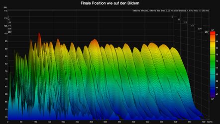

Hier nochmal eine Messung , genauso wie es jetzt steht
Sorry für das wüste aussehen

Das ist mir n bischen zu abstrakt, kannst nicht einfach ne Skizze (Draufsicht) machen? Sieht aber generell eher ungeeignet aus der Raum, da es unmöglich scheint links und rechts annähernd gleich hin zu bekommen was Begrenzungsflächen angeht.

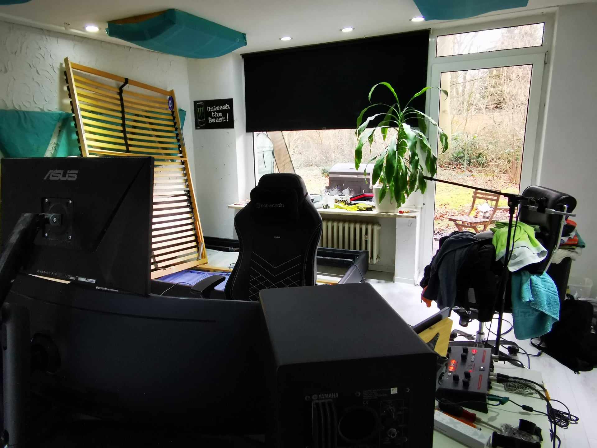

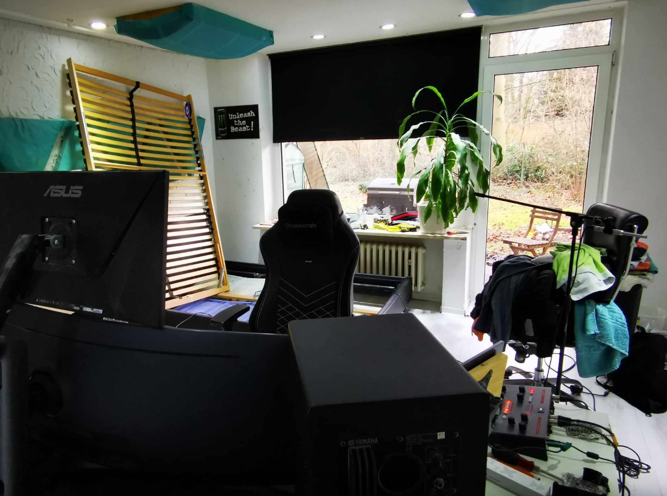

Würde den Arbeitsplatz umdrehen. Also Tisch mit Blickrichtung zum Fenster.
Das ist akustisch besser. Dann kannst du an der Wand Absorber nutzen.
Und so blendet dir auch das Tageslicht nicht mehr in den Bildschirm rein.
Mit Blick nach draussen ist man auch kreativer. Ich zumindest.
genauso hatte ich es ja vorhin auch probiert und gemessen , das ist ganz oben die Rote Messung , genauso wie du es beschreibst , würde halt das nehmen was Akustisch mehr Sinn ergibt
An die Wand würden so oder so Absorber kommen , 60cm Dick und auch vor das Fenster, auf die Fensterbank würde ich Absorber stellen 30cm Dick Isover TP1
