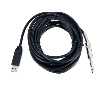

    was möchtest du denn für ein audiointerface ausgeben?
    es geht bei 12,90 € los und endet bei 15000 €...
    die lösung, die du dir gewünscht hast, gibts zwar, ist aber nicht wirklich gut.
    empfehlen würde ich dir da was besseres.

    Hände weg von so einer Klinke-zu-USB Lösung. Absoluter Müll!

    das kann ich auch unterschreiben.
    hatte das nur als beispiel für genau das, was der te gesucht hatte gepostet...
    hab auch nochmal oben dran geschrieben, das das nicht meine empfehlung ist.
