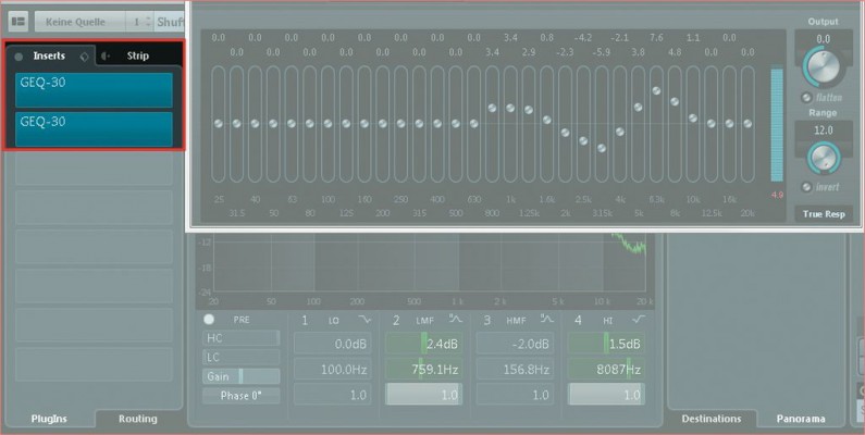

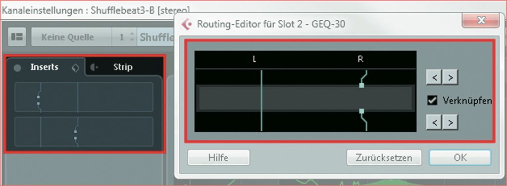

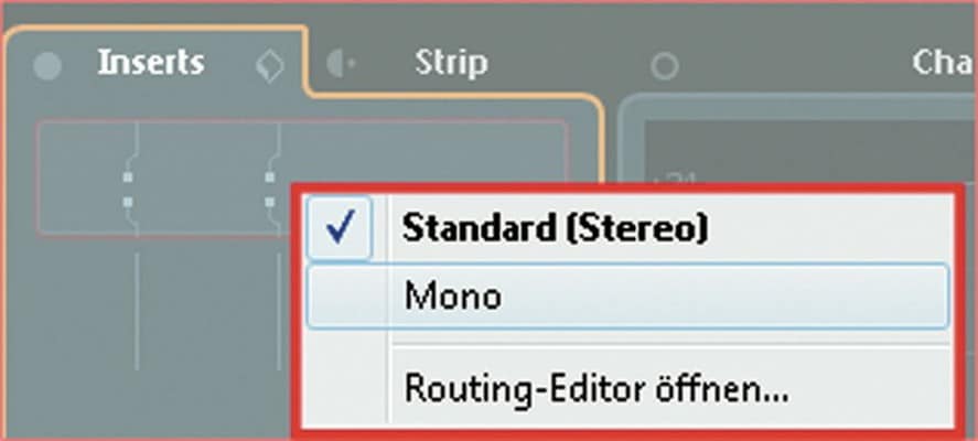

also, es ist ja in Cubase zumindest auch schon länger möglich, in jedem Insert-Slot nur eine Seite eines Stereo-Plugins in die Signalführung zu führen und die andere Seite zu umgehen. Das geht im Kanaleinstellungsfenster in der Routing-Sektion. Ich weiss nur gerade nicht, ob ich das mit Cubase oder Nuendo umgesetzt hatte.
Also z.B. zwei EQs in einem Kanalzug hintereinander, der eine bearbeitet die linke Seite, der andere die rechte Seite eine Stereoaudiosignals. (Hatte ich mal damals auf ner Stereo-Beckenspur angesetzt, klappte wunderbar). Oder mal zwei verschiedene Amps insertiert, um aus eine Mono-EGitarre eine kleine schnelle Beitwand zu machen. Dies dann halt ganz ohne extra Gruppen- oder Kanalspittings.
