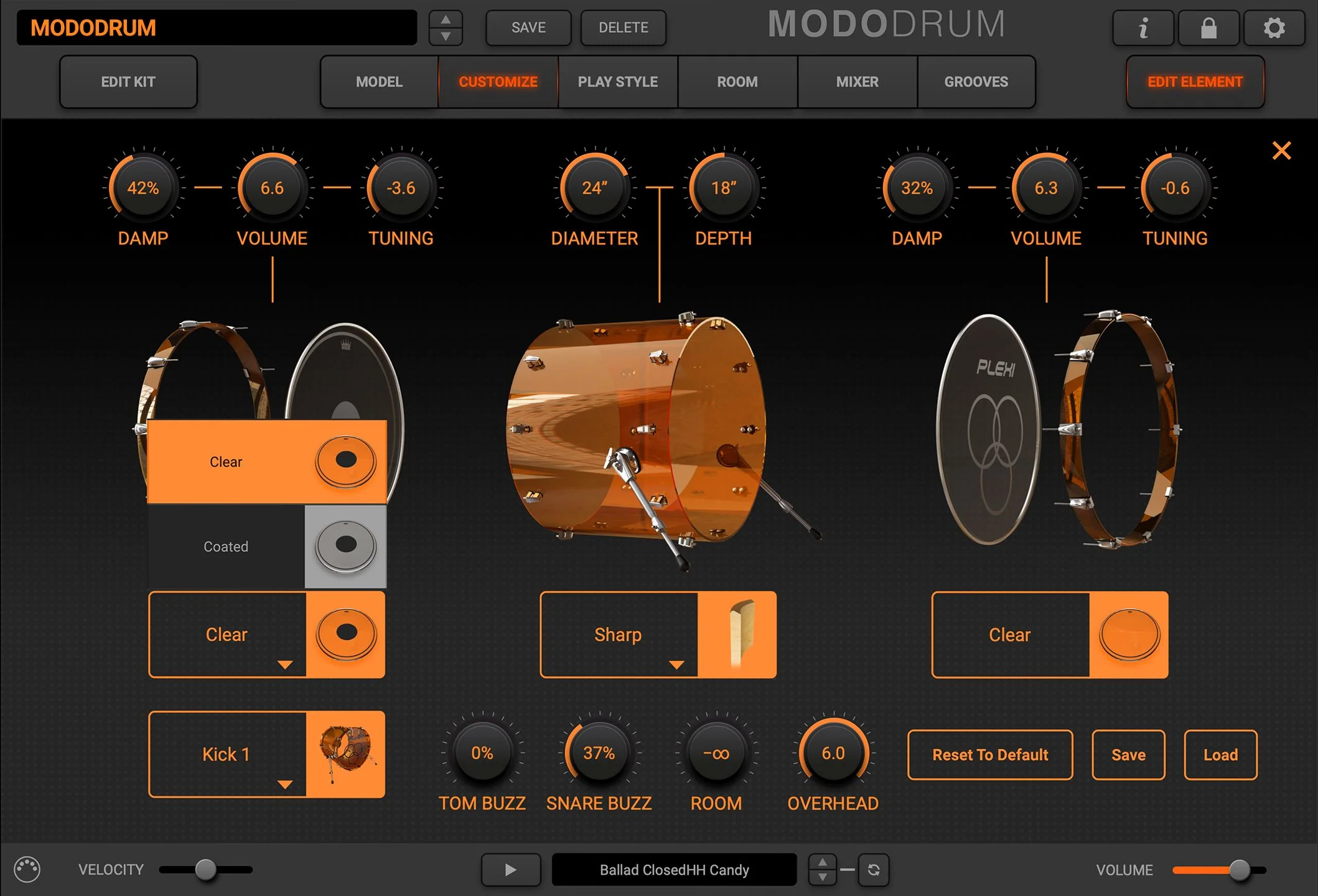

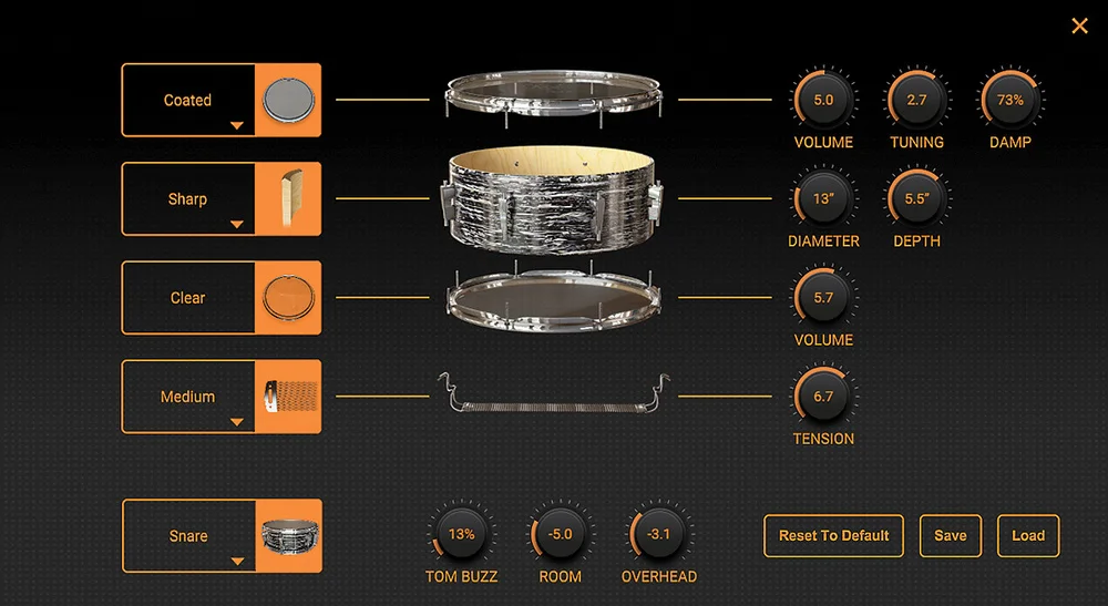

Was ich vermisse in dem Plugin ist die Möglichkeit wenigstens die Bd in die Sn zu stimmen, also zu pitchen.
  • #48
Tja, das perfekte VST gibt es wahrscheinlich nicht...
  • #49
Hier geht doch alles!
Siehe hier:
Reaktionen: dhinda und Schnudd
  • #50
Danke, super, soweit war ich heute noch gar nicht gekommen.
Reaktionen: HannesMac
