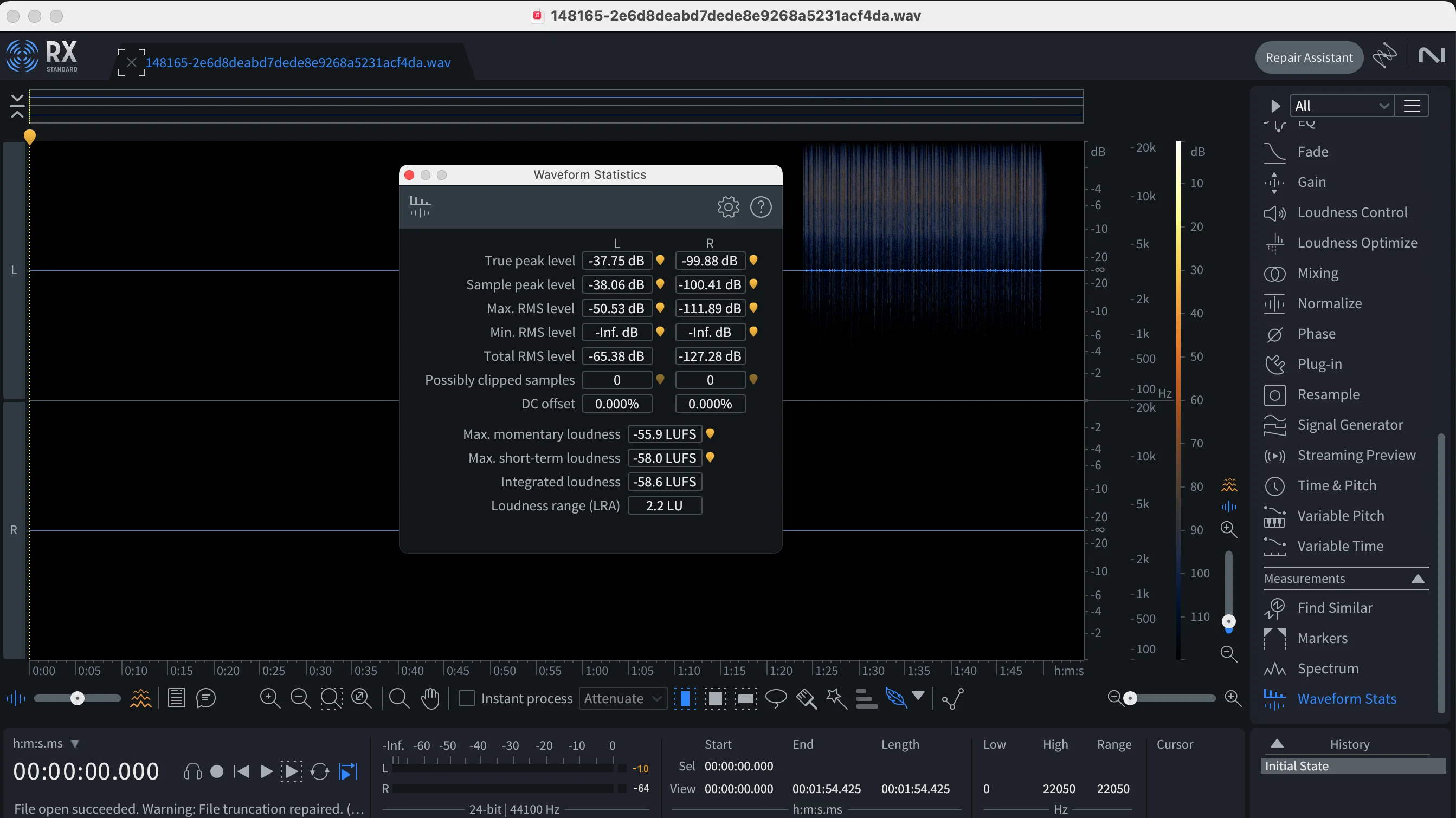

Wenn ich das Sample in RX 11 lade sehe ich das:
Das ist eigentlich nur heisse Luft. Shaker. Kann ich aber problemlos in Ableton* laden. Dateiformat wav, 24 Bit, 44.1 kHz.
Hier die normalisierte Version. Da ist nur am Ende der Datei was drauf. Die erste zwei Drittel nicht.
