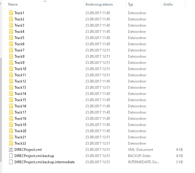

am vergangenen Dienstag habe ich nach einem Livestream für Rockradio.de aus Speiches Blueskneipe in Berlin vom Mischer WAV-Dateien bekommen, die mit einem Apple aufgezeichnet wurden. Das Streaming-Programm nennt sich offenbar Direc, und koordiniert die ganzen Ordner im XML Format. Zu gerne würde ich den Livemitschnitt mischen, es sind ja nur 3 Spuren (Voc,Git,Piano). Leider kann ich diese nicht mit Cubase, Wavelab, oder Samplitude öffnen, da alle Programme monieren, die WAV Datei sei fehlerhaft. Das sieht so aus:
Die Tracks sind teilweise mit und ohne WAV Datei. Vielleicht kann jemand weiterhelfen ?
Was sind denn da nun für Dateien im Z.B. Track1 Ordner ?

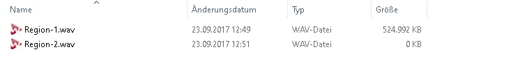

Entweder ist der Ordner leer, oder aber Region-1

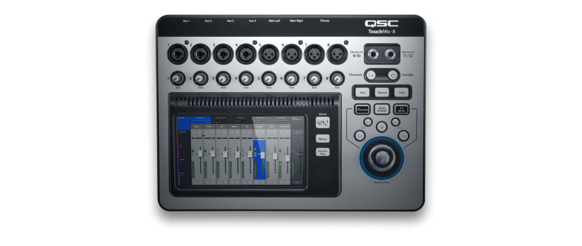

Da steht doch was von:
  • A free TouchMix DAW Utility for both Windows® and macOS® is available to help move TouchMix tracks to DAW software and to move DAW tracks to a TouchMix.

Da steht folgendes:
The TouchMix Digital Audio Workstation (DAW) Utility is a software application for TouchMix owners

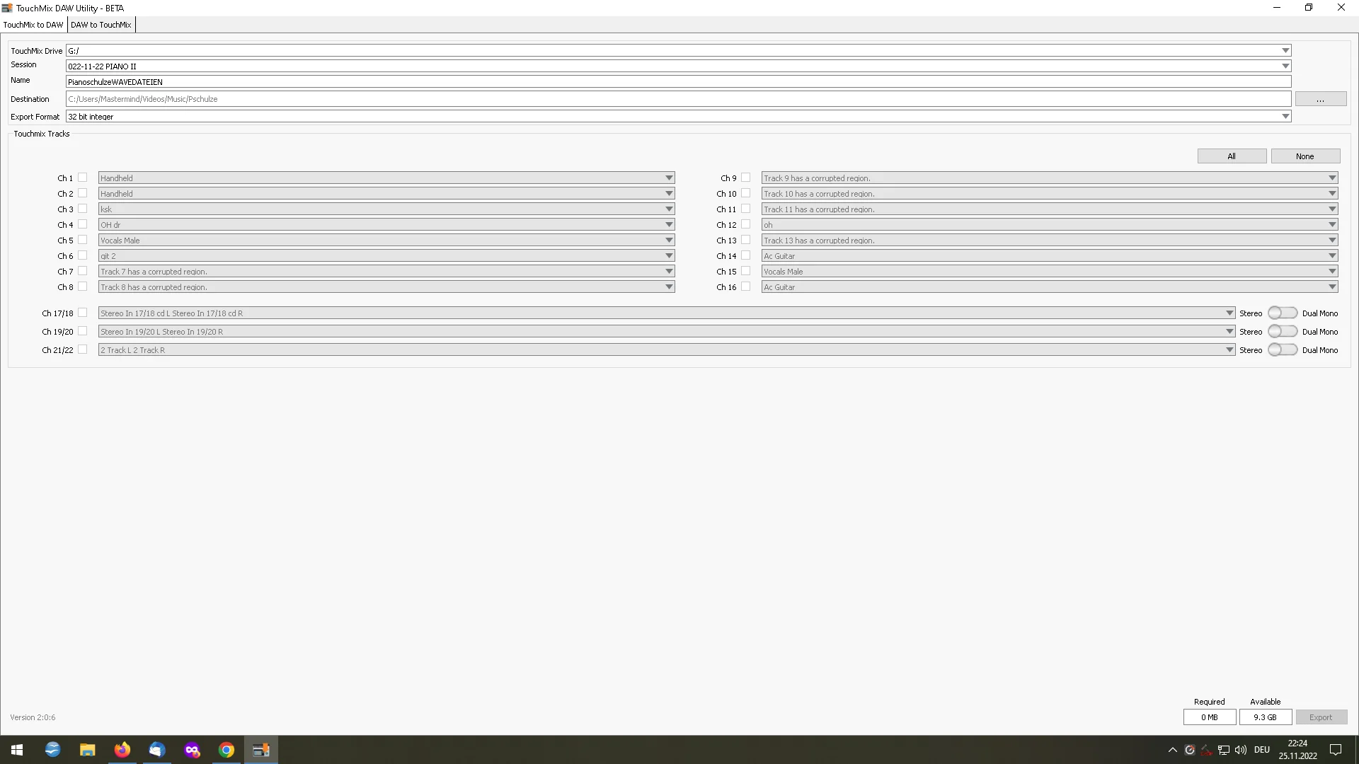

Es liest sich für mich, als bräuchte man die Hardware, also einen Digitalmixer von qsc. Ich versuchs mal. Dennoch ziemlich beknackt das alles....Und einen Account muss ich nun auch erstellen. Seltsame Firma...
Reaktionen: Gast92251 und Gelöschtes Mitglied 86663
Quod erat demonstrandum: Das Tool funktioniert nur mit einem Hardwareteil dieser Firma. Lies sich leider nix exportieren, obwohl ich aller Directorys genau eingerichte habe, und anklicken geht nicht. Grrrr....was für Idioten !!! Muss ich nochmal zum Mischer gehen, und der muss das Tool laufen lassen. Nerv....
