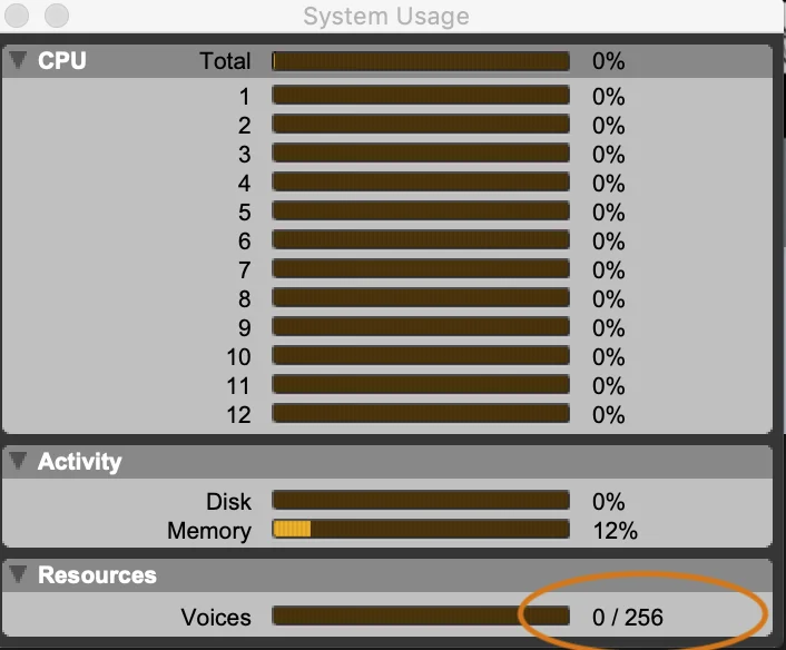

So sieht das bei mir aus, wenn ich PT gestartet habe. Das ist der aktuelle Stand.

Bei Pro Tools Native.
..... Mein Screenshot betraf ja eben NICHT PT Native !
Es ist somit NICHT falsch von mir umgerechnet, dass eine aktuelle Pro Tools (die ganz normale Version) 64 mögliche Stereo Voices/Stimmen enthält. Das sind die möglichen 128 "Voices".

Offiziell:
Realität 44,1kHz 256 Voices:
und bei 96kHz 128 Voices
Mono Spur frisst 1 Voice, Stereo Spur frisst 2 Voices
Aux-, Instrument- und Master-Spur fressen keine Voice

Ich behaupte das nicht. Ich habe es jetzt schon zweimal Live und für jeden zu sehen in einem Video dargestellt. Ich kann da nichts für. Ich zeige nur, was auf meinem System Fakt ist.
Hier noch der Screenshot vom About:
Beschwerden über diese Tatsache jetzt bitte an Avid adressieren.

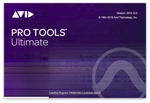

Wenn hier ein HDX versteckt wäre würde Pro Tools | Ultimate in Splashscreen stehen ;-)
