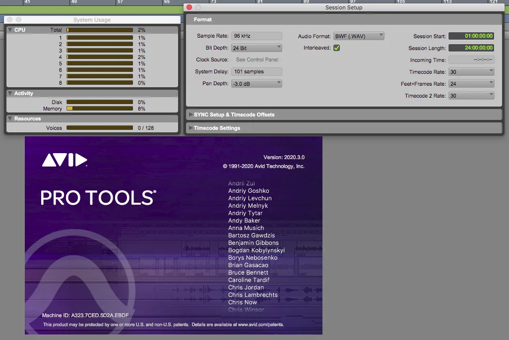

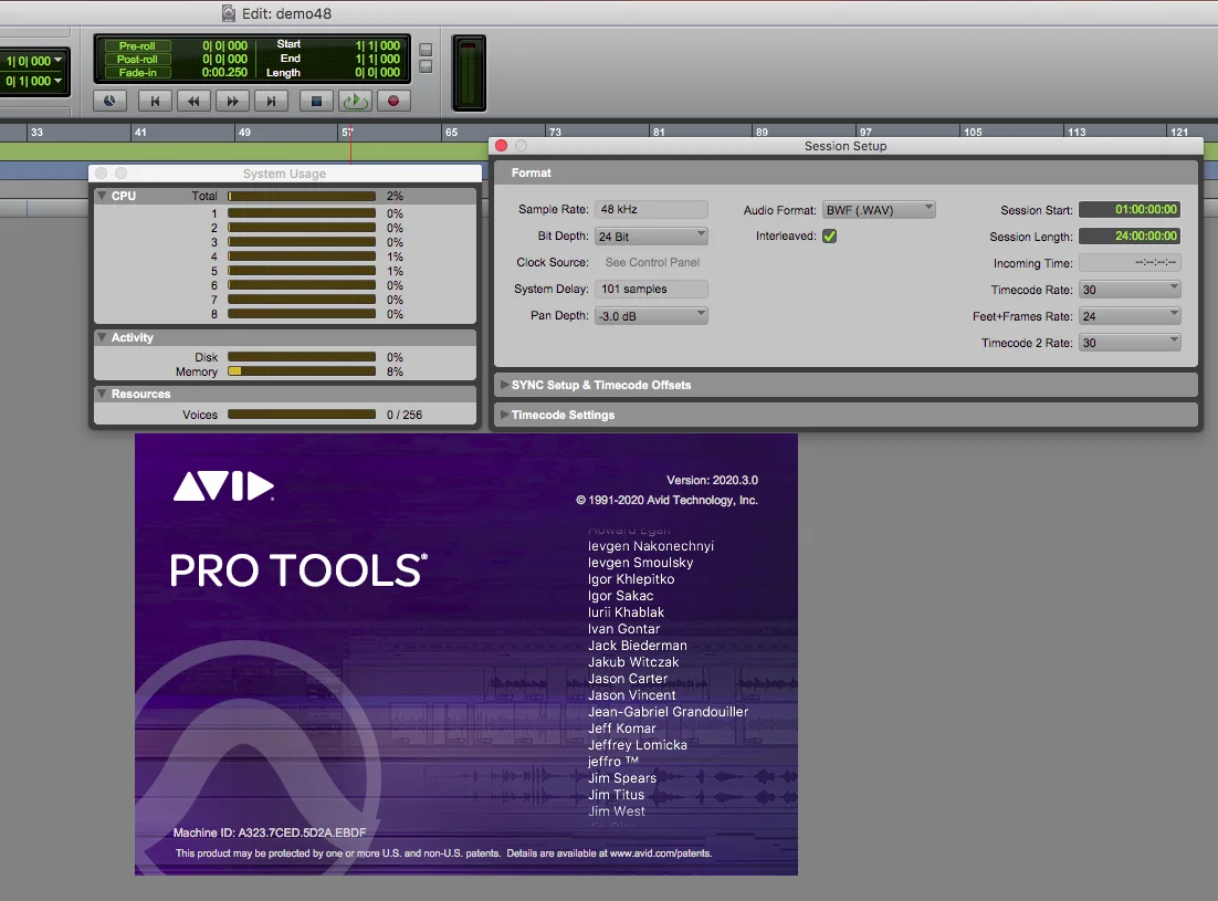

Hier mal zwei Screenshots mit Pro Tools (NICHT Ultimate!!) bei 48 kHz und 96 kHz.
Sollte Klarheit bringen.
PS: Screenshots gemacht auf einem alten Mac Pro 3.1 mit acht Kernen und 32 GB RAM aus 2008 und einem Apogee Duet Firewire der 1. Generation.

  • #173
@Abeats
ja, ich bin mir sicher. ich fahre immer 48 kh weil ich zu faul bin, die console umzuschalten und es mir egal ist.
wie gesagt erst ab 2020.3 ist das so.

War schon immer so dass Du mit 44.1/48 (die volle Voice Zahl) mit 88.2/96 (die Hälfte der Voices) und mit 176.4/192 (ein Viertel der Voices) zur Verfügung hattest, auf jeden Fall mit Ultimate. Und wie adrachin oben schon schrub, hatte er ja 64 Stereo Spuren mit 96kHz am Start. Passt also.
