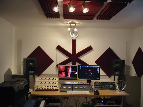

Uuhhhhh. Noppies an Wand und Decke.
:D
Glaub, das sind (harte) Diffusies. Absorber sind an den Wänden dahinter.
:D
Ja nu, wer hat, der hat - Noppies sind einfach klasse :-D
Links ist 'ne 2 qm Glassscheibe zur Aufnahme, rechts auch 1 qm Glass. da musste watt gemacht werden.
