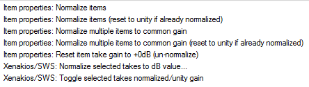

Besorg dir die SWS Extension, falls noch nicht geschehen.
https://code.google.com/p/sws-extension/downloads/list (neuste Version im Augenblick nur hier)
Jetzt gibt es zwei Methoden.
Die erste ist die Action
"Xenakios/SWS: Normalize selected takes to db value ..." , was einen Requester mit einer dB Eingabe hervorbringt.
Methode 2 ist automatisch, erfordert ein paar kleine Vorbereitungen.
Die SWS Extension ist also installiert.
Im Extension Menu gibts unter anderem einen Eintrag names "Command Parameters", mit dem man auf "Take/Item Volume Nudge" in dB einstellen kann. Trag hier 3 dB ein.
Mach das Actionlist Fenster auf ( "?" default shortcut )
Mache dir ein Macro (Custom action) mit den folgenden Kommandos:
"Item Properties: Normalize Items"
"Xenakios/SWS: Nudge item volume down"
Check "Consolidate Undo points", falls du nicht ein Undoschritt pro Action machen willst.
Gib dem Macro einen Namen. Verpass ihm einen Shortcut, und los gehts.
Bei AnweAls Resultat sind alle selektierten Items sind jetzt auf -3dB normalisiert.
