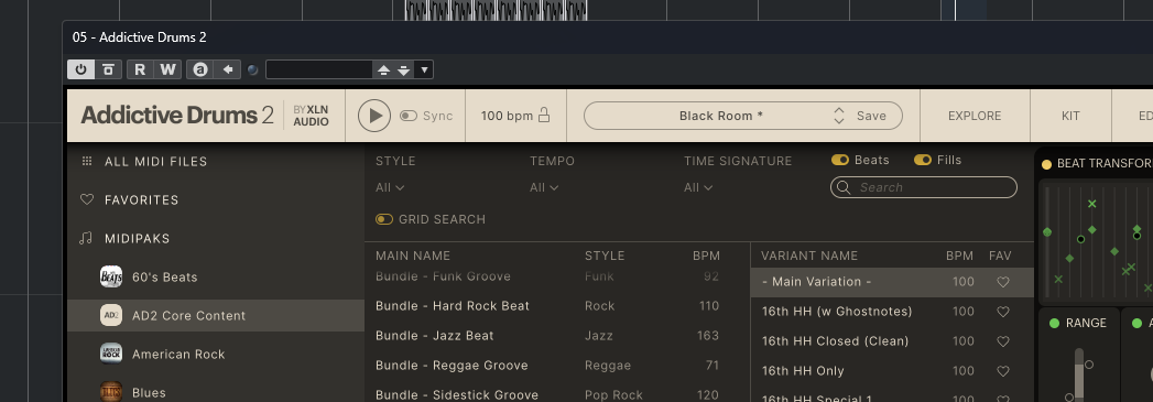

Hi
nachdem ich ein Update auf die neue Version von AD machte (also die mit der ganz neuen Optik) hab ich ein Problem, das ich bei der alten nie hatte. Beim Wegklicken des VST-Fensters um an der Midi-Spur zu arbeiten, stellt AD scheinbar automatisch auf PLAY um, sodass auf einmal wieder der zuvor ausgewählte und per Drag and Drop übertragene Beat abgespielt wird. Egal wie oft ich "PLAY" wieder deaktiviere, es passiert immer wieder.
Liegt das an einem Fehler oder gibt es da eine "neue" Option um das zu vermeiden?
Einfach mal den Sync Button deaktivieren, wirkt Wunder.

Von Wundern zu sprechen halte ich hier für übertrieben. In der alten Version war das nicht notwendig. Und im Endergebnis doch noch etwas wundersamer.
Hier scheint es nun so zu sein dass "Sync" dazu da ist, die Vorschau der Beats im Tempo des Projektes zu hören. Das ging in der alten Version auch, nur musste man in der den Schalter nicht jedes Mal neu ausstellen. Für mich eine Verschlechterung.
