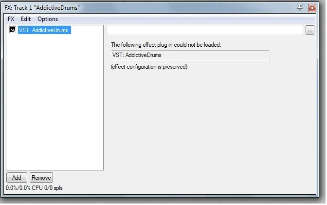

- oder: AD wird zwar als Plugin erkannt, es folgt aber die Fehlermeldung "The following effect plug-in could not be loeaded: Addictive Drums" (Merkmal u.a.: im Fenster, wo man die FX hinzufügen kann, ist neben AD nicht ein Kästchen mit Gutzeichen, sondern etwas undefinierbar ein kleiner Pixelhaufen o.ä. - siehe angehängtes file)

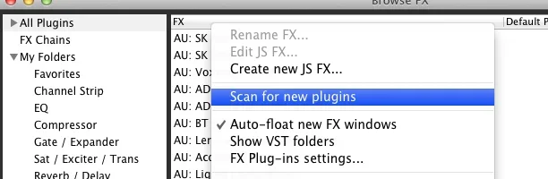

Wenn AD nicht in der Liste auftaucht, dann mach den FX Browser auf, nimm alle Filter raus, klicke in der Spalte links auf "All Plugins" (damit rechts alle angezeigt werden) und mach im rechten Teil des Fensters auf die Leiste mit den Spaltennamen ("FX", "Default Preset", usw.) einen Rechtsklick. Es poppt ein kleines Menü auf, da machste "Scan for new plugins".
Das hat bei mir immer funktioniert, wenn irgendwas nicht gefunden wurde.
