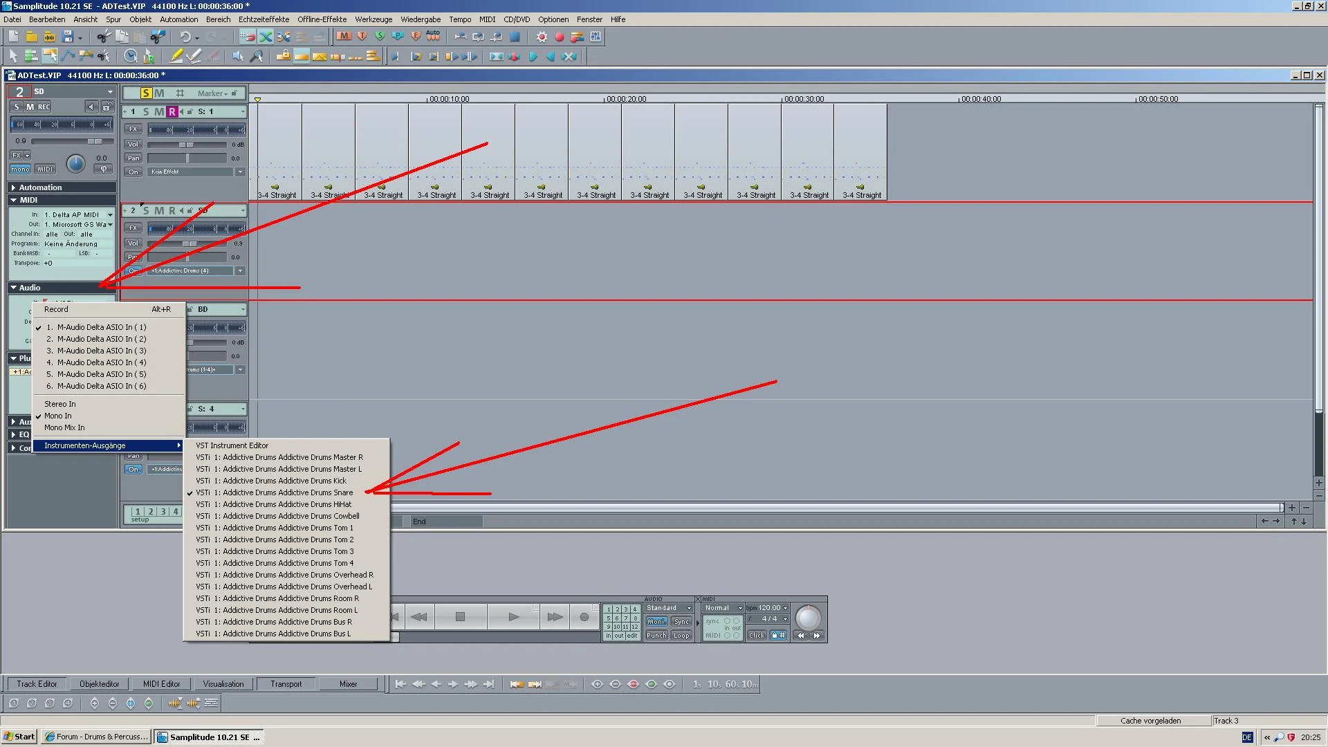

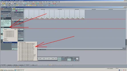

Ich weiß nicht, ob ich die Frage richtig verstande habe, aber es funzt im Samplitude definitiv, dass man AD in einer Instanz öffnet, mit dem Pfeil das Routing auf Einzelspuren aktiviert und somit Einzeldrumspuren erzeugt. Dazu müssen im Sequenzer Einzelspuren angelegt werden (also Bassdrum, Snaredrum, Hihat usw). In Samplitude muss dann links im Spurkontrollfenster die Kanalzuordnung zu AD stattfinden und zwar unter "Audio", hier können dann die Einzelausgänge von AD (ich glaube es sind 16) angeklickt werden. Vor der ganzen Aktion muss (meines Wissen nach, bin mir da aber nicht sicher) beim laden/öffnen von AD die Funktion "multitimbral" angeklickt werden, damit das PlugIn überhaupt weiß, dass es auf mehrere Ausgänge routen soll....
Ok, ich hoffe ich konnte zur Lösung beitragen ;-)

SAM 11öffnen. AD unter Effekte laden. Im Software Instrumenten Routing
Multi Channel wählen, mehrere neuen Spuren für Instrumentenausgänge anlegen.
Schon hast du Spur 1+2 Master
Spur 3 Kick
Spur 4 Snare
Spur 5 Hihat usw.
Bei AD Drums den OUT button aktivieren. Fertig.
