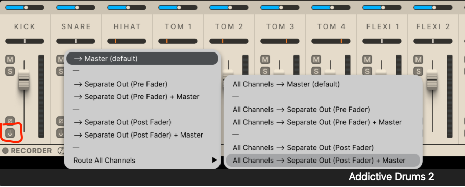

Oder übersehe ich das was?
Vielleicht das?
Wäre nicht meine Arbeitsweise und ich habe es auch noch nicht probiert ...
Reaktionen: SteKrae
Hab ich auch erst gedacht, aber dann hast Du immer noch die Einzelausgänge ohne die Mastereffekte (und die FX Reverbs gar nicht mehr einzeln), plus die Stereosumme mit Effekten. Das nützt im Prinzip auch nicht viel.
Reaktionen: SteKrae und clemenserwe
Genau. Der reverb geht eh nur auf den master. Wenn man den benutzt, braucht man den master so oder so.
