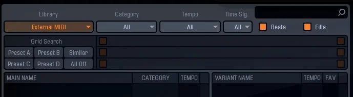

Guckst Du hier in dem Beats-Tab:
Und im Handbuch steht:
If you wish to use external MIDI files these should be placed in the following locations:
Win: Documents/Addictive Drums 2/External MIDI Files
OS X: <user>/Library/Application Support/Addictive Drums 2/External MIDI Files
Tip: You can easily open this folder from the “?” menu.
Über das ? kannst Du direkt den Ordner aufmachen. Darin befindet sich auch ein weiterer Ordner mit einer GM Map.

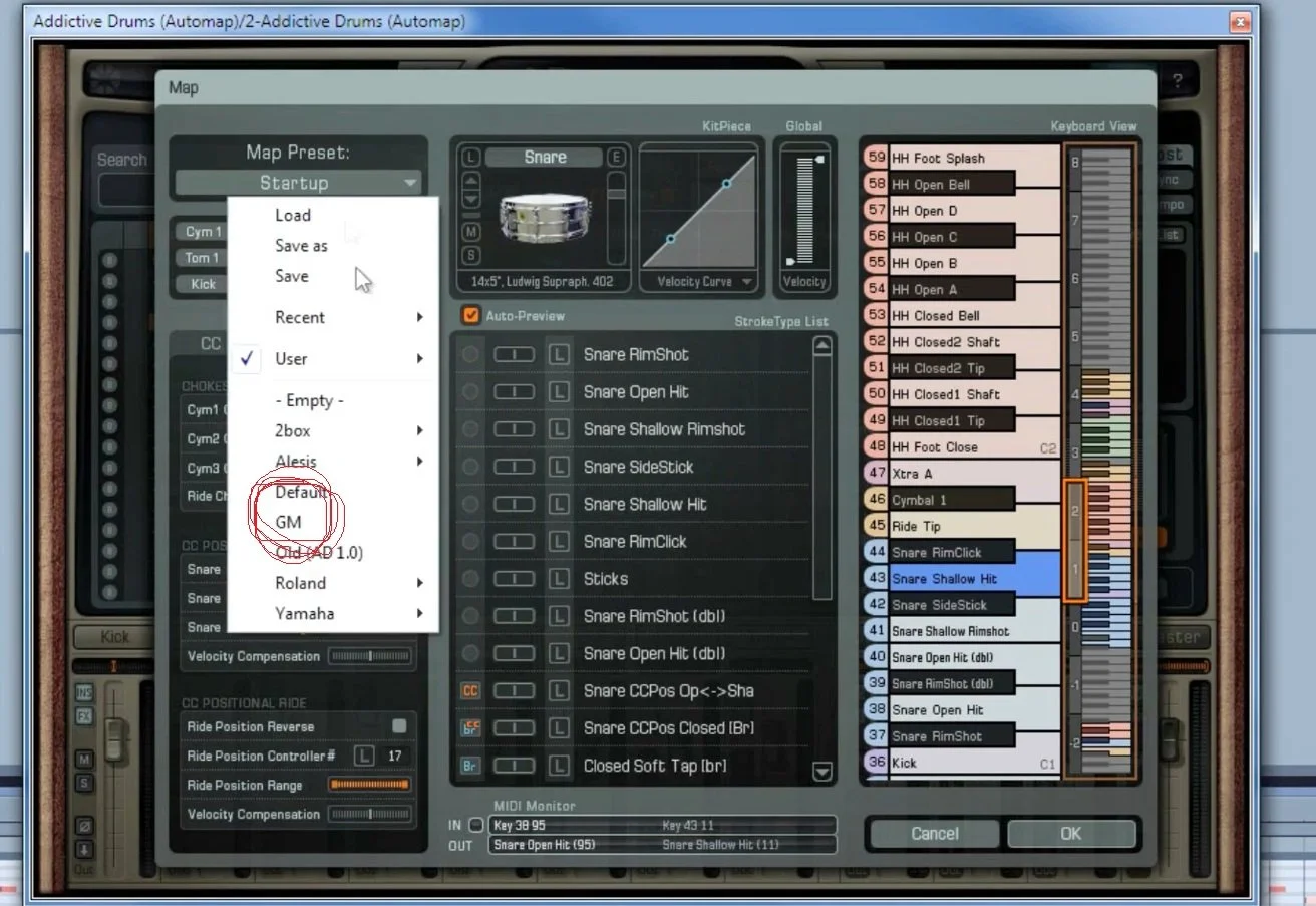

Es wird vor allem interessant hinsichtlich der Drummap der Files, sprich da liegen die Instrumente auf anderen Noten bei z.B. Gernaral-Midi (GM). Das war früher der Grund warum ich AD verlassen habe trotz sonst großer Liebe.
Hättest Du das interne GM Mapping in AD genutzt, hättest Du AD nicht verlassen müssen.

Hab ich zwar noch nicht ausprobiert, aber theoretisch lautet die Antwort, ja!
Das gab es damals noch nicht in der frühen 1er Version. Schön dass es das jetzt scheinbar gibt und scheinbar nicht so kompliziert..
Reaktionen: Entone, asli und Humanizer
Doch, siehe hier. Gut, es kann natürlich sein, dass sie es erst später in die 1er Version integriert haben, weil Du von früher 1er Version schreibst. Das weiß ich nicht mehr.
View: https://youtu.be/sPwlgKNQBwY?t=243
Reaktionen: asli, schrubber23 und Humanizer
Umschalten gab es, aber das hat bei mir selten fehlerfrei funktioniert und man musste erstmal drauf kommen was nicht stimmte und das war für mich als Nichtdrummer irgendwann zu aufwendig.
Zu Beginn war AD eben eher dafür bekannt das es intern super und stabil funktionierte mit eigenständigen tollen Sounds, aber beim Wechsel zu anderen Drummaps muckte. Aber umgewandelte Drummaps sind ja eh die Drucker der Computermusik. Wir werden bald wieder auf dem Mond landen, aber wenn bei den beiden was nicht stimmt wirds immer glech noch schwieriger als so ´ne Landung.
