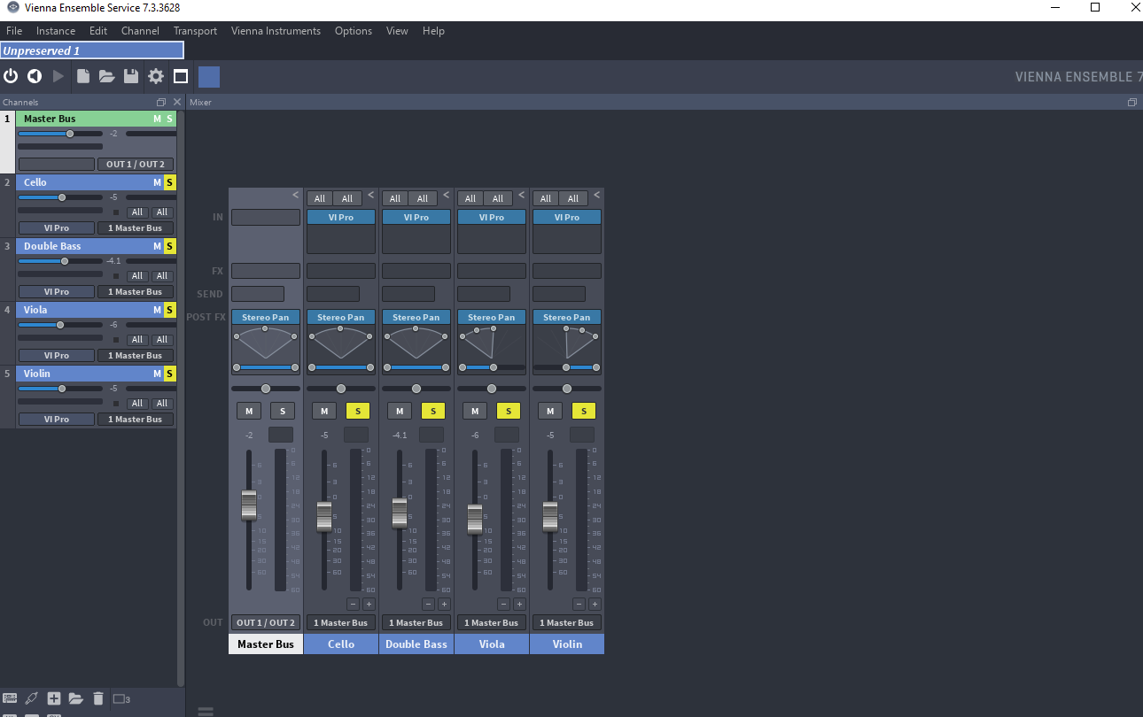

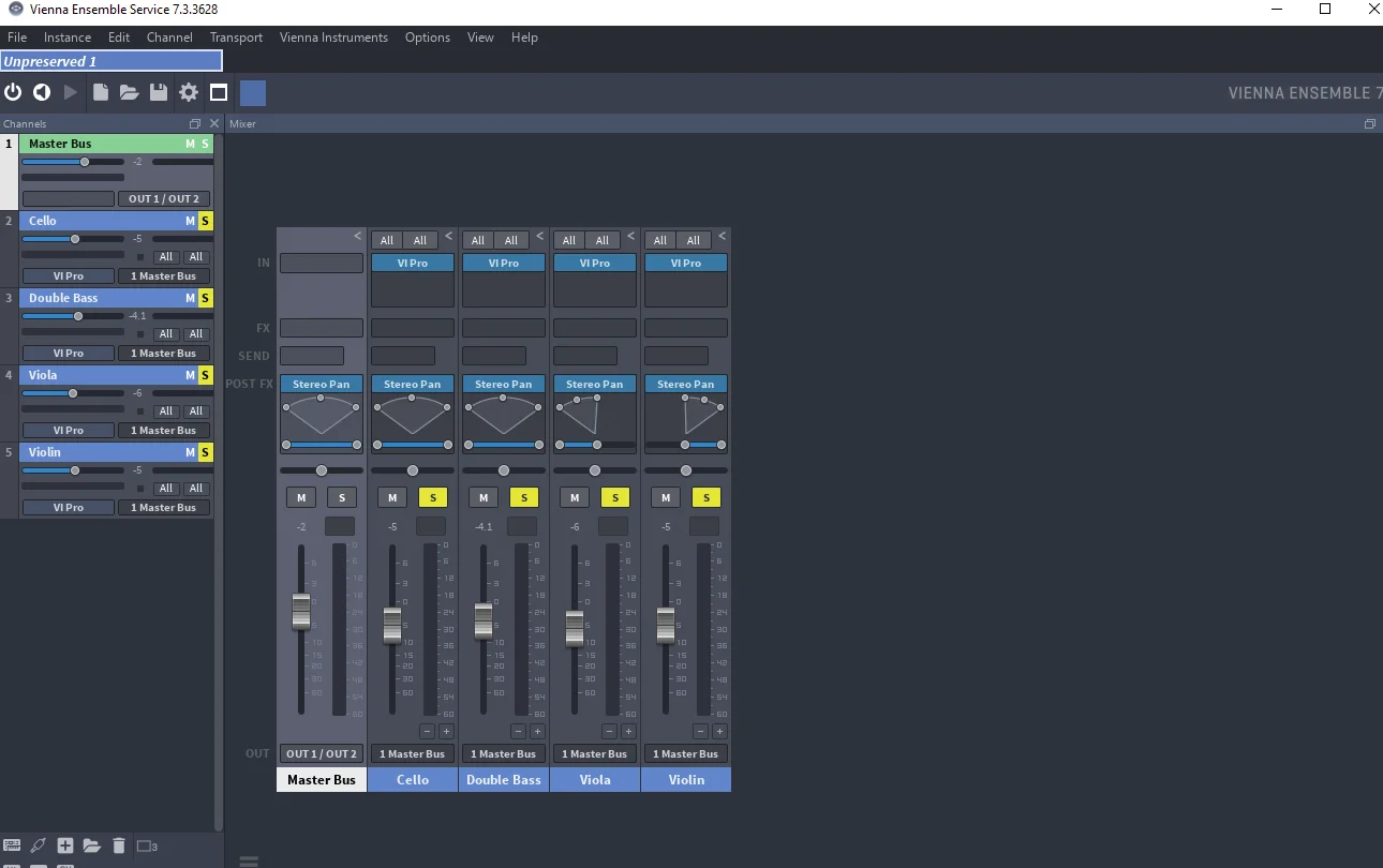

Ich habe ein Cubase Pro (Cubase 14) Projekt aus 2024 geladen, in dem Vienna Ensemble 7 als Instrument insertiert ist.
In VE 7 sind vier Vienna Instrument Pro Instanzen insertiert, von Double Bass bis Violin.
VE 7 startet zwar, zeigt auch die VI PRo Instanzen an, es kommt auch Midi an, aber leider kommt kein Ton raus.

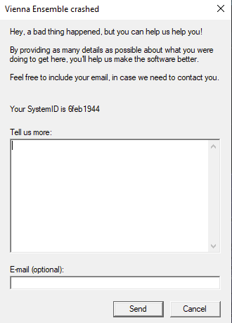

Wenn ich das in VE Pro 7 nachstelle kann ich VI Pro gar nicht mehr laden, da kommt wie in VE 7 (wenn ich auf VI Pro klicke) eine Fehlermeldung.

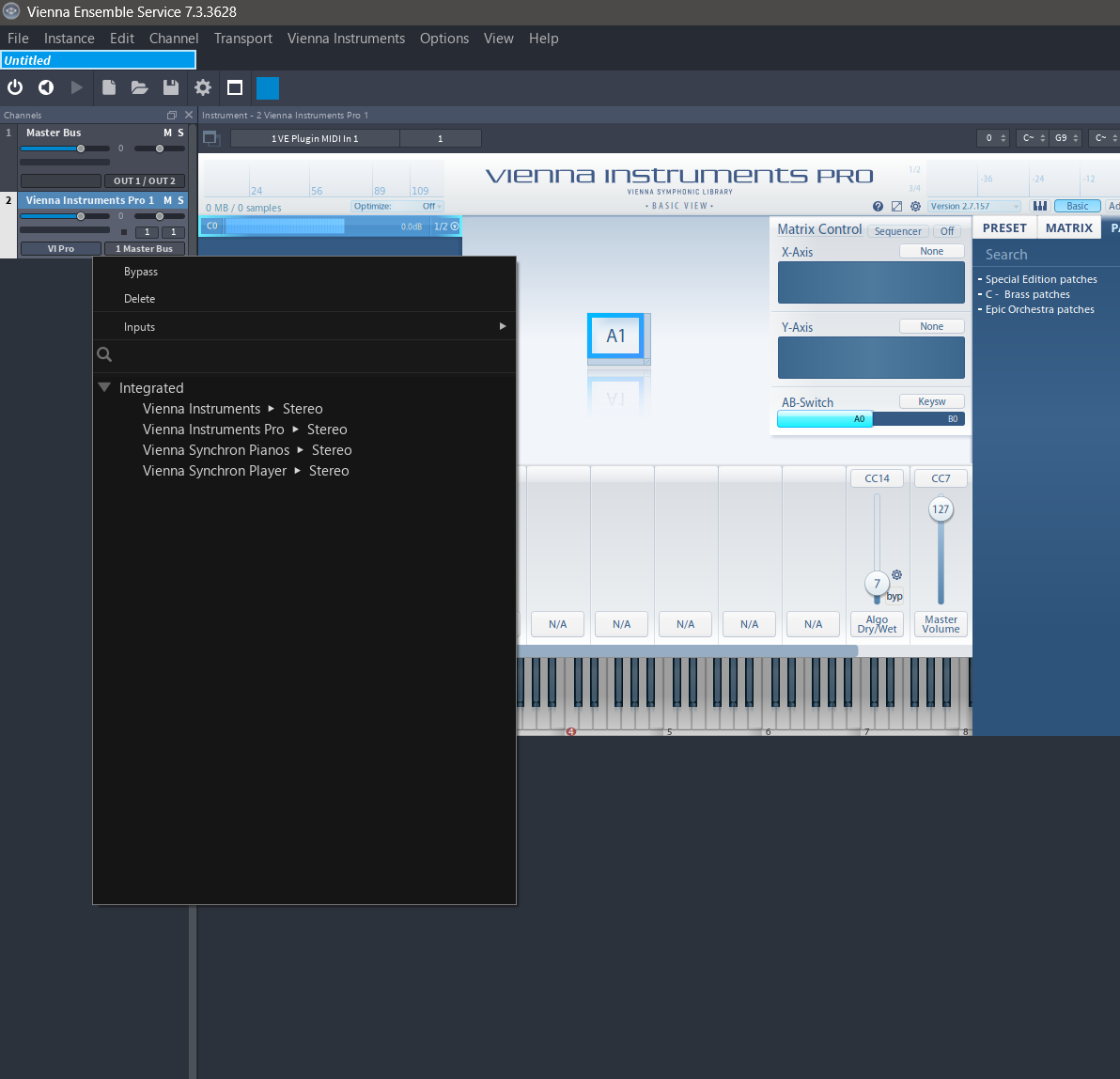

Was passiert denn bei dir wenn du im Channel 2 auf das Wort Cello klickst?
Was passiert wenn du im Channel 2 den Mousover auf dem Button VI Pro auslöst? Bei mir kommen da so ultra kleine Pfeile neben der Schrift und da scheint sich auch noch was mit den integrierten Playern zu verstecken:
Reaktionen: whitealbum
Sry, grad erst nach dem Post gesehen, dass man Vienna Instruments (ohne Pro) in Ensemble per Rechtsklick+"Insert Plugin" reinladen kann. Also geht wohl doch beides.

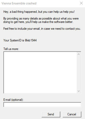

Egal ob ich VI oder VI Pro in einem Testprojekt ohne andere Kanäle lade, Cubase stürzt sofort ab!
Das ist heftig!
Lade ich VE Pro oder VE geht das problemlos, wenn ich aber VI Pro direkt insertiere bekomme ich die o.a. Fehlermeldung, lade ich VI Pro als Plugin friert VE oder VE Pro ein.
Gar nix passiert ;-)
Ja, da sehe ich dann ne Liste von VI und VI PRo etc., passiert aber nix, wenn ich auf VI Pro klicke kommt:
Bei mir führt es leider zum Absturz.
Das ist vollkommen instabil mit VI Pro

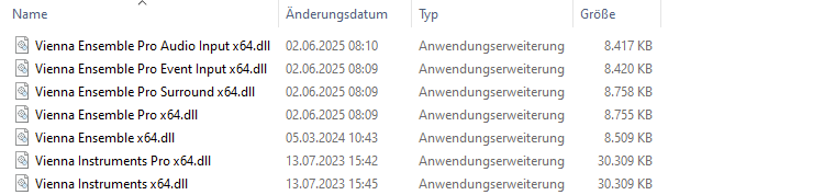

Sieht das bei Dir im VST 2 Pfad auch so aus?

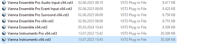

VST3 Pfad sieht so aus:

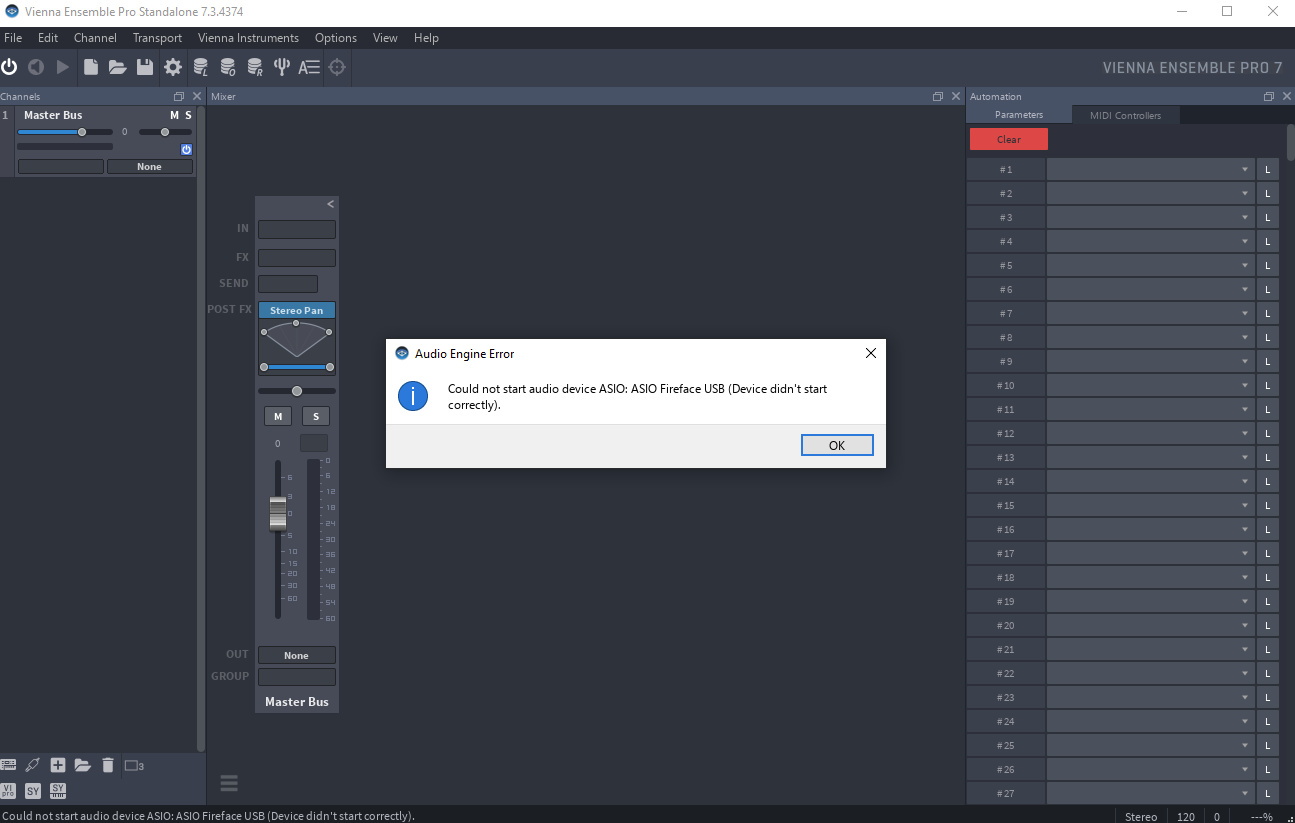

Eine letzte Frage:
Im Standalone Modus von Vienna Ensemble Pro bekomme ich die Fehlermeldung:
Vienna Ensemble 7 altversion geht problemlos, nur die Pro nicht.
Habe RME Fireface UC, sollte doch eigentlich funzen?
Glückwunsch, gute Idee mit dem Reinstall.
Ensemble Pro Standalone gab mir beim ersten Starten auch so einen Engine Error aus. Unter Preferences/Audio hab ich dann das audio device neu ausgewählt und danach gings auch ohne Fehlermeldung.

Letztlich sah ich in VE Standalone das VI und VI Pro als Integrated noch nicht da waren.
Ich musste einen Rescan machen.

Allerdings geht VE Pro standalone wegen Audio Engine Error immer noch nicht, auch mit Wechsel des Audio Services auf anderen Treiber und wieder zurück auf RME (war auch ein Tipp der KI)
Wenn ich einen anderen Treiber auswähle als RME gehts und höre was, komisch.
