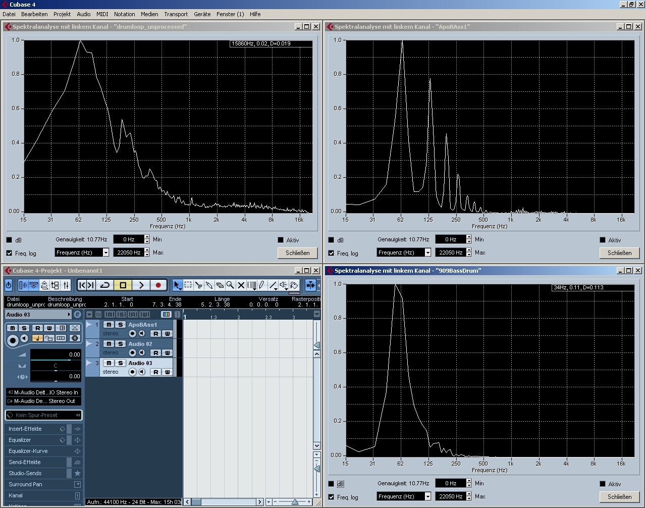

Sowas kommt nicht in Frage?
Nee! :-)

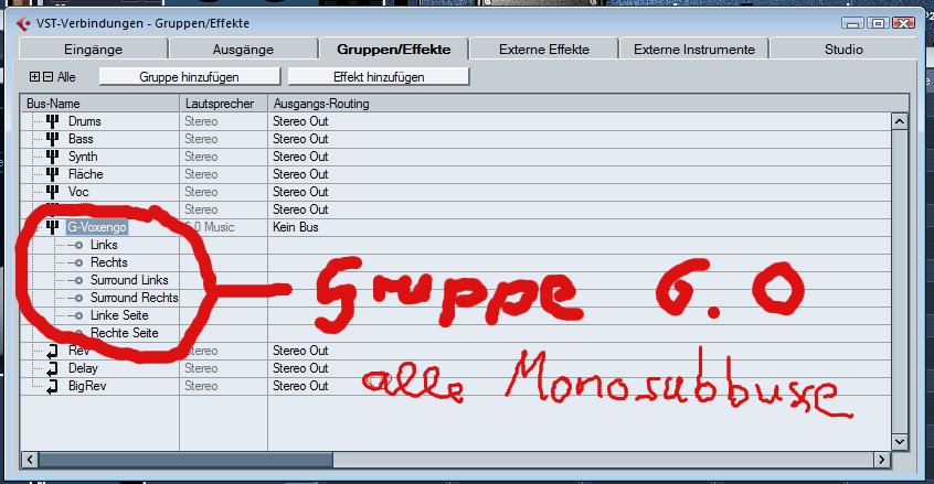

Ist doch ganz einfach mit Cubase 5 ....
Ich habe mir ne Gruppe erstellt mit ner 6.0 Music Konfig.
Danach alle Monobusse für diese Gruppe erstellen (im Vst Verbindungen Menü s.U.).
Span als Insert in diese Gruppe,
dann in Span das Routing wie im Video einstellen.
Ich habe die Gruppe auf keinen Ausgangsbus gestellt, weil ich nur damit ne Vergleichs FFT machen will.
Ich Route dann einfach von den Spuren mit den Sends zu den Monobussen der Voxengo 6.0 Gruppe raus.
Habe zwar "nur" 6 Kanäle die in Voxengo so zum Vergleich reinlaufen, aber das reicht mir aus.
Mir war bis jetzt noch gar nicht bewusst das Voxengo Multichannelfähig ist, vielen dank für den Fred!
ok...den umweg über surround habe ich nicht probiert. wirklich straight forward finde ich das auch nicht. das ist quasi ein workaround. danke fürs erklären!
