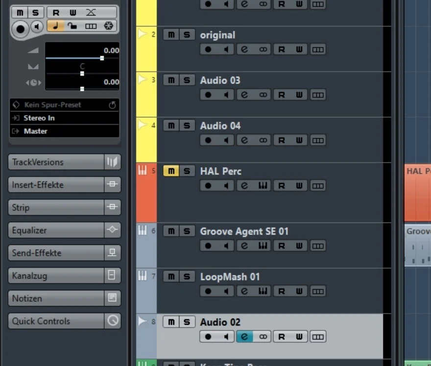

Die beiden unteren Spuren sind Loopmash und die neue Audiospur. Links im Inspektor Stereo In und Master (out) dieser Audiospur.

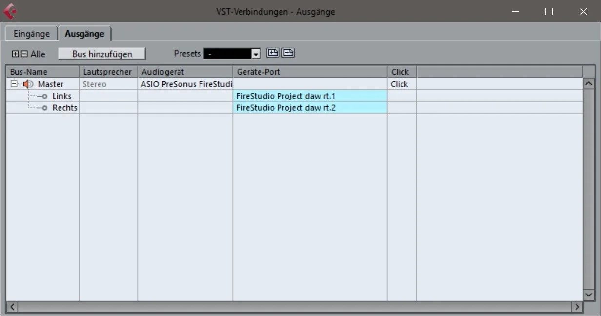

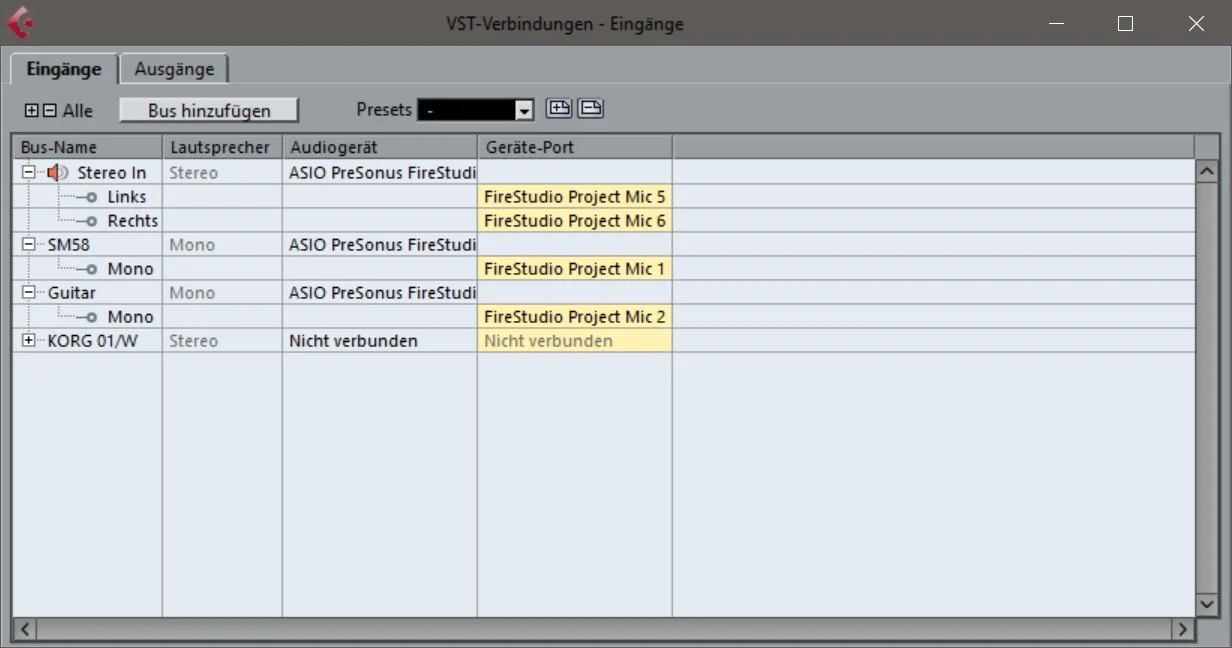

Das Routing des Audiointerfaces "Presonus Firestudio Project"
hab ich mir (ohne es wirklich zu kapieren) vor etwa 1000 Jahren mal gebastelt und es hat bisher für mich OK funktioniert.

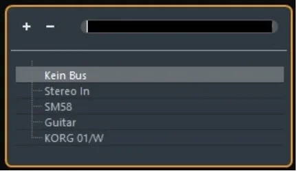

Und jetzt zum Kern: Füge ich da nun einen neuen Ausgangsbus zu, kann ich diesen in der Auswahl des Eingangsbusses nicht auswählen. => cubase02keinbus.jpg
Da ist irgendeine "Kleinigkeit", die ich übersehen habe.
(Natürlich habe ich auch erst "kein Bus" ausgewählt. wie bei YT beschrieben).
Was übersehe ich?

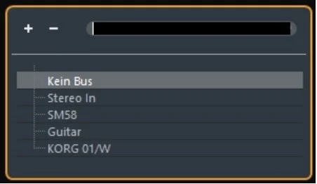

Was übersehe ich?

Diese Auswahl ist auch mit Loopmash im Insert geladen nicht möglich. Ist nach wie vor wie auf dem SC cubase02keinbus.
