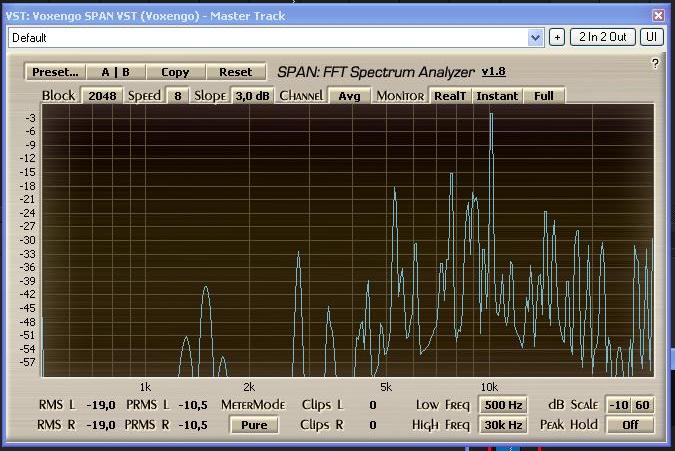

Im PAM wurde der Mico mal getestet, und dort wurde ein *Bug* gefunden, der die AD-Wandlung mit der internen Clock betrifft. Es hieß, dass, wenn man mit einer Sample Rate > 44,1KHz wandelt und man dabei die interne Clock des Mico verwendet, das Signal bei kurz über 20KHz abreisst. Bei externer Clock bestünde das Problem nicht.
Ich habe das getestet und bei 96KHz und interner Clock ein schepperndes Stück Metall aufgenommen. Im Voxengo SPAN sieht das dann aus wie auf dem Bild unten. Dieser Fehler liegt also bei meinem Gerät definitiv nicht vor.
