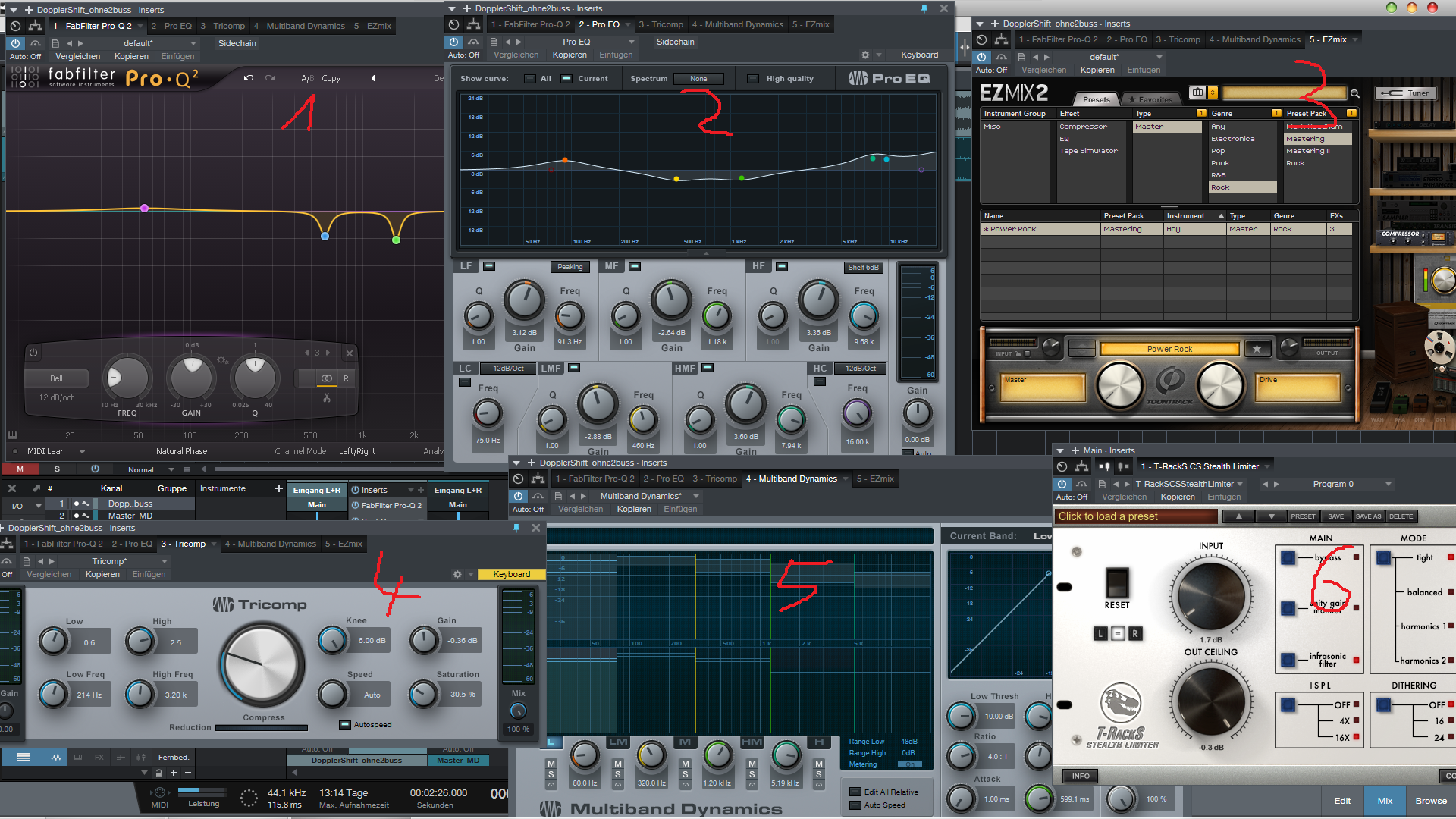

Ja, aber mal ganz ehrlich, da würde auch @musicdevil als Mastering Engineer genügen. Viel besser klingt es wo anders nicht unbedingt.
Original:
https://www.dropbox.com/s/tq02bn6b9rl2w1r/DopplerShift_ohne2buss.aif?dl=0
Ich trau mich mal, bin zwar eher Laie, hätte aber gern mal ne Meinung zu meinem "Mastering" des Titels (Wave, 16Bit).
Wahrscheinlich guter Beweis es doch nem ME zu überlassen? :D
https://dl.dropboxusercontent.com/s/mcsqaw1mtdnskzv/Master_MD.wav?dl=0

Original:
recht aufwendig, was macht denn der EZ Mix? Und dann die Resonanzrausdreher, sind die nötig? Ich frag aus Interesse.
Das ist beim EZMix immer so ne Sache, da es nur zwei Regler gibt und man nie genau sagen kann, was da nun genau passiert.
Laut Grafik besteht die Kette aus EQ, Kompressor/Master Limiter und Tapesimulator und obwohl die beiden Regler auf Null stehen,
passiert da noch bissel was, das ich ganz angenehm und passend fand.
Beim Fabfilter ist ja das gute, dass man die ausgewählte Frequenz Solo abhören kann und ja, die beiden Stellen klangen mir zu aufdringlich/nervig, besonders bei den Gitarren, ungefähr bei 600 und 1560 Hz hab ich dann mal eben um ca 2,5db abgesenkt
und fand das beim laut hören angenehmer.
Ich schere mich da eh nicht sonderlich um Diskussionen ala "Multibandcomp ja/nein", wenns für mich gut klingt, nutze ich den eben auch.
Genauso wie ich nach wie vor meinen Lowcut mache, solange ich da nicht höre, dass es wirklich Nachteile bringt (laut Forum).
Vielleicht darf ich mir da eh mehr trauen, mehr pfuschen^^, so als Hobbyist.
So wie der Mix jetzt roh war, fand ich den deutlich angenehmer zu hören als die erste Variante und so kann man den dann sicher auch relativ unkompliziert mastern. Der Mix an sich war schon gut, auch wenn man streiten könnte, ob nun die Stimme im Refrain noch 2db vertragen könnte u.ä. :)
