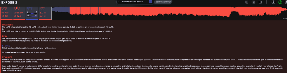

die verzerrten höhen sind dadurch entstanden, dass die vorproduktion hier schon völlig überkomprimiert wurde.
wie man in dem bild unten sieht, ist da eine platte presswurst rausgekommen.
-6,6 LUFS - das ist eine katastrophe... da wurde keine dynamik mehr gelassen.
der song verliert dadurch jede chance zum atmen.
dazu wurde ein truepeak von 2,3 db gemastert - das erzeugt digitale clippings.
die hörst du auf manchen geräten nicht, auf anderen wiederum kracht es nur!
man sollte niemals über einen truepeak von 0 gehen...
die knapp 100 000 digitalen clippings geben dem sound den rest...
mein tip, wenn du primär für streaming medien produzierst, solltest du mit diesem song nicht unter -10 LUFS gehen.
alles, was über -13 LUFS wird leiser gemacht und bei -6 LUFS hättest du schon ca. 7 db einfach nur verschenkt, die du in dynamik hättest investieren können. das hätte dem song gut getan.
btw. ein radiosender, der einen gewissen technischen standard pflegt, wird dir einen derartigen master einfach verweigern...

Expose2
