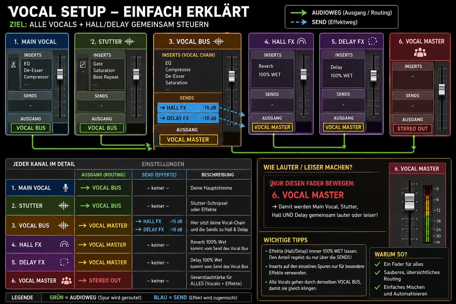

Da ich gerade in der Situation bin die Main-Vocalspur mit Effekten(Stutter), Sends, FX (Echo, Hall) zu versorgen, hab ich mir von der KI eine Foto-Beschreibung anlegen lassen.
Es geht dabei darum, wie ich am besten vorgehe, wenn ich die Vocalspur an manchen Zeitabschnitten mit Effekten (Stutter, Hall, Echo, Delay) fahren will. Dafür hat mir die KI das Foto erstellt.
Das teile ich einfach mal mit euch. Vielleicht könnt ihr was damit anfangen. Also dass es euch hilft.

Das teile ich einfach mal mit euch. Vielleicht könnt ihr was damit anfangen. Also dass es euch hilft. Anhang anzeigen 170265

Eher nicht. Obwohl ich weiß, wie das geht, habe ich mehrere Minuten gebraucht, um zu verstehen, was da dargestellt wird. Ob ich das begriffen hätte, wenn ich das nicht schon gewußt hätte, :kratzamkinn:
Außerdem sind die grünen Striche und/oder deren Pfeile in der oberen Reihe bei 3., 4., 5. und 6. falsch!

Nein, die besagten grünen Striche sind richtig. Denn der Vocal Bus (3) wird auf den Vocal Master geroutet. (zeigt der grüne Strich richtig an)
Die beiden Busse (Hall Bus, Delay Bus) 4+5 werden auch auf den Vocal Master geroutet. Das zeigen die grünen Striche darunter richtig an.
Mit dem Vocal Master wird das gesamte Signal inkl. FX Busse verhältnisgemäß geregelt.
Ich habe jetzt eine Minute drauf gestarrt. ;)
Was soll jetzt genau gemacht werden?
Diese Stutter Spur ist eine Audiospur?
Wenn die aus Vocals erzeugt wurde, würde ich sie wohl auch mit in die Vox Gruppe routen.

Ja, bestehend aus Kopien der Gesangsspur.
Effekte wie Hall oder Delay würde ich da jetzt nicht unbedingt über einen Send hinzufügen
Sends pro einzelner Audiospur funktioniert ganz exzellent (und tut es seit Jahrzehnten), nur nicht wenn die in einem "Vocal Bus" zusammengefügt werden. Dafür war die KI wohl nicht schlau genug.

Wieso nicht Lead Vocals und BG Vocals in Gruppen mischen und die Effekte als Insert Effekte nutzen ?
Bei mir nutze ich auf der Gruppe einen EQ, VocalRider/bzw AutoVolume, Opto Kompressor und A Type Effekt. Den Stutter würde ich vor den Kompressor packen. Ganz am Ende der Kette ggfs. noch einen Hall.
Einen „Vorteil“ von Sends sehe ich nicht, außer, daß man beim Export der Spuren dann eine separate FX Spur hätte.

Wenn ich jetzt aber die Sends über die Einzelspuren regle und ich den Fader der Gruppenspur runterregle, höre ich auf einmal nur noch Hall und Delay und das Direktsignal ist weg. Das Verhältnis passt ja, aber ich will nur die Voxgruppe etwas leiser oder lauter.
Antwort:
Dafür sind die VCA Fader "erfunden" worden. Ein VCA Fader wird dann mit den Einzelspuren verknüpft.
Wichtig. Comps, Limiter, Saturation und dynamische EQs müssen dann auf der Gruppe nochmal überprüft und angepasst werden.
Macht man in der Regel beim Mixing aber sowieso.

Ich hab gemerkt, dass mir das für meinen Fall zu umständlich ist mit 2 Vox-Gruppen.
Ich mach das wohl doch lieber mit 2 Vocal-Audio Spuren und 2 FX Busse (Echo mit Hall - Delay Widener)
Eine Audiospur ist Main Vox und auf der 2.Audiospur platziere ich lediglich die Wörter für Stutter Effekte. Da liegen dann im Insert: Stutter FX Plugin, Vocalchain
Auf der Main Vox auch VocalChain

Normalerweise route ich sonst immer sämtliche Kanäle auf eine Gesamtgruppe - auch die FX Kanäle. Dann bleiben alle Verhältnisse gleich. Jeder Kanal kann dabei sogar seine eigene Send-Dosierung fahren.
Reaktionen: Humanizer
Ich habe früher immer einen Gruppenkanal nur für die FX angelegt. Da gingen dann alle FX drauf.
Auf einer anderen Gruppenspur waren nur die trockenen bzw mit EQ und Comp bearbeiteten Spuren.
Diese beiden Gruppen gingen dann auf einen Pre Master und dann auf den Stereo Out.
Gut war, dass man so das Verhältnis Wet/Dry regeln konnte und auch noch alle FX mal schnell solo hören konnte, ob da irgendwas komisch klingt oder man konnte so noch das FX Signal bearbeiten.
Reaktionen: kerninger und crayzeee
Ach so und wenn es sich wirklich nur um diese besagten 2 Spuren handelt würde ich natürlich auch keinen VCA Fader in Anspruch nehmen. Das macht eigentlich erst ab ein paar mehr Spuren Sinn.
