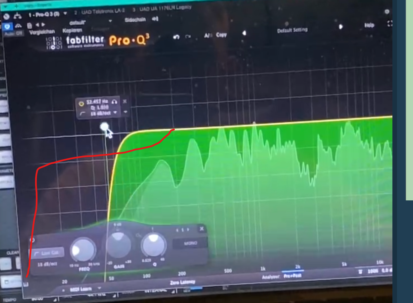

Kannst ja mal ein bisschen - auch gerne dynamisch - downshelfen. Also entschiedenen Cut bei 60. Danach 2. Instanzs mit einem entsprechenden Low Shelf, der den ersten tiefen Hubbel etwas in Schach hält.
Ja danke, so mache ich dass meistens dynamisch, damit der Kompressor nicht nur von den Tiefen getriggert wird.

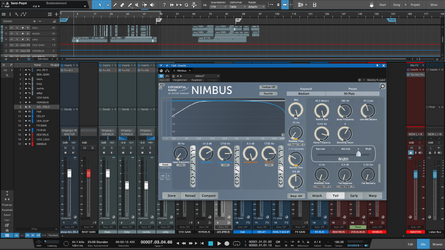

Als erstes kommt mein God Particle Plugin auf den master,
so dass mein Peak vom song genau mit der Linie im Input gleich ist. das ist in der Regel dann knapp -8,5Headroom
mein Beat geht auf den Beat Bus
meine Verse gehen auf den Versbus
meine Effekte gehen auf den FX Bus
meine Adlige gehen auf den Adlipbus
alle Busse die mit Vocals zutun haben, gehen auf den Vocalbus
der steht dann neben den Beat Bus
Beat und Vocalbus gehen auf den Mixbus, ich könnte auch direkt auf den Master gehen, aber beim Mixbus kann ich nochmal Automationen fahren etc.
stand hier klingt der song so

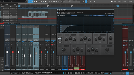

dann bekommen erstmal alle spuren einen lowcut bei 50 Hertz und werden zugewiesen. ich lochte lieber vor den bus einzeln.
klingt dann so
dann ist das mein erstes Plugin auf dem Vocalbus und ich kämpfe hier so ein bisschen gegen den nahbesprechungseffekt an und gegen die Dopplungen damit die tiefen nicht so bollern.
klingt dann so
