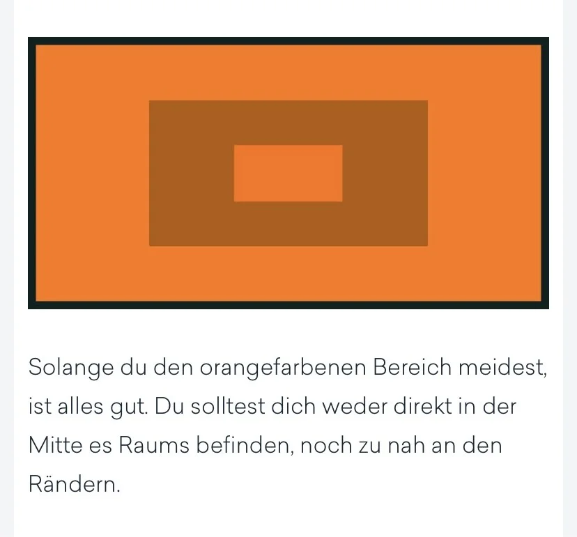

Ich habe mal gelesen, dass man auf Grund von Kammfiltereffekten die Mitte meiden sollte:
Das kann man gerne im Hinterkopf haben, aber:
Ich bin ein Fan davon, nicht zu viel zu theorisieren, sondern wirklich zu machen und zu prüfen, wie verhält sich das in meinem Raum?
Der TE hat nach eigenem Bekunden einen trocken-klingenden Raum, hier würde ich aus Erfahrung ungefähr in der Mitte des Raumes erstmal einen Check machen ob das klingt, in meinen trocken-klingenden Räumen gelingt das.
In vielen anderen Räumen, die trocken klingen auch.
Bei den üblichen Bedrooms/Wohnräumen sind die Wände eh vollgestellt mit Möbeln und anderen Einrichtungsgegenständen.
Da bleibt die ungefähre Mitte ein guter Startpunkt, und dann wie ich schrieb, mit der Position im Raum spielen, gerne in die Diagonale etc. singen etc.
Sobald ich Stellwände um mich aufbaue, die die Höhe bis oberhalb des Kopfes einnehmen, verändere ich ja schon den räumlichen Klang.
Und hier ist wirklich probieren angesagt.
Das Prinzip der drei mobilen Stellwände funktioniert in vielen Fällen erstaunlich gut, zudem kann man sie auch nicht parallel zueinander aufstellen, und auch mit der Entfernung zur Aufnahmequelle spielen.
Die meisten Gesangsfiles, die ich zum Checken bekomme, haben Probleme im Bereich von 120-500Hz, typische Probleme, die oft von der falschen Position im Raum kommen, nicht gut durchdachte Schallabsorption und/oder zu wenig Diffusoren, aber auch falsche Positionierung vorm Mikro.
Aber auch, zu stark bedämpfte Höhen, ein Klassiker.
Bsp.: Wenn ich in einem 2,10 m hohen Kelleraum Gesang im Stehen aufnehme, dann sollte man direkt über dem Mikro kein 10cm Basotect anbringen, sondern ein Diffusor. Das ist erstaunlich wie anders das klingt.
