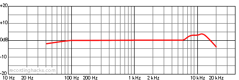

Das M930 hat ne beherzte Betonung Richtung erweiterte Höhen (>10kHz). Wenn dann noch Nahbesprechung (Bass Betonung) auf der Aufnahme ist, ist klar, dass du dazu neigst Mitten zu boosten. Alternativ kann man aber auch einfach den Bassbereich mit einem sachten Shelf etwas zügeln.
Das ist der Frequenzgang des Mikros:
Es gibt richtungsbestimmende Bänder. Genau der von deinem Mikro betonte Frequenzbereich erscheint oben bzw. hinten:
Logisch, dass du da - mal vom "Geradebiegen" des Frequenzgangs abgesehen - oft bei 2-4kHz anheben musst. So ganz nebenbei - 2 und 4kHz liegen auch weiter im empfindlichsten Bereich des Ohrs als z.B. 1kHz oder 6kHz. Nimmt sich am Ende nicht viel ...
Versuchs doch statt mit einer Mittenbetonung mal mit einem schmalen Cut um 12kHz, vielleicht -2dB.
Und mit einem sachten Low-Shelf Cut, Scheitelpunkt ungefähr bei 200Hz. Stärke nach Gehör einstellen. Hängt auch davon ab wie nah am Mikro eingesungen wurde.
Ich denke dann kannst du dir den Mitten Eingriff fast sparen. Und dann spielt die Färbung des EQs auch nicht mehr so ne große Rolle, weil du abseits vom empfindlichen Hochmittenbereich EQst.
