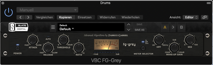

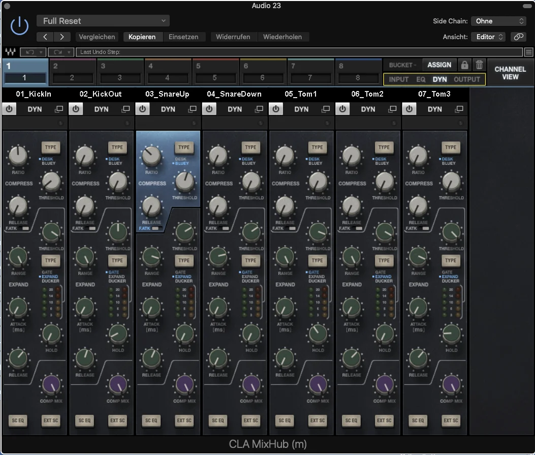

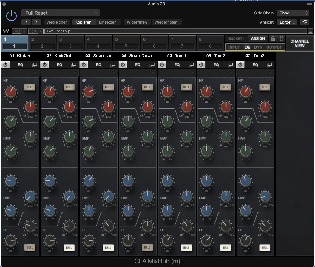

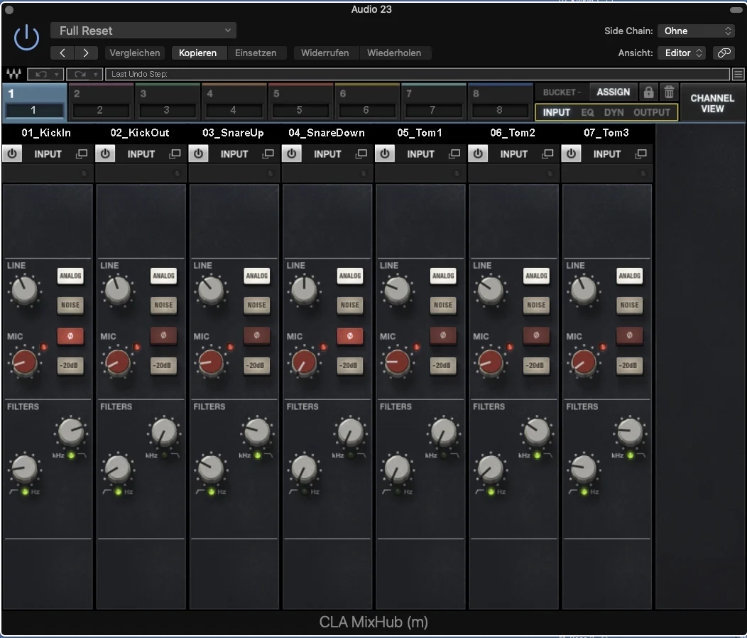

Vielleicht hilft/vereinfacht es als Anhalt hier meine Einstellungen auf den Drums. Phasenschalter bei Kick und Snare beachten. EQ ist immer vor den Dynamics im SSLChannel. Dazu kam noch ein Slate Grey Kompressor auf dem Drumbus.

Ich hatte nicht das Gefühl das Phase drehen wirklich etwas gebracht hat. Die Ausklingphase ist nicht gleich irgendwie.

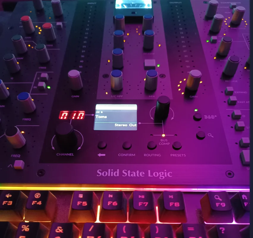

Habe jetzt das SSL UC1 verwendet:
Es leuchtet zwar nicht blau, aber es leuchtet:

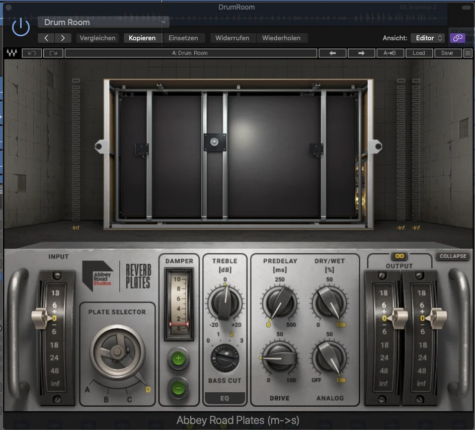

Das hängt immer etwas davon ab welchen Sound ich erreichen möchte. Oft gehen die Drums auf einen Drumbus wo der Slate Grey ist den ich meisten mehr oder weniger einstelle wie weiter oben beschrieben oft aber ohne Parallel Kompression. Was ich auch als Drumbus Kompressor manchmal nehme ist der Waves Abbeyroad R124 dann den Cutter Type mit Super Fuse in Parallel leicht dazu gemischt oder den UA LA2A Silver wenn Räumlich leicht pumpig werden soll (Im musikalischen Sinne). EQ manchmal zusätzlich auf dem Bus.
In diesem Mix habe ich zusätzlich noch eine Plate auf Snare und Toms per Send Return zurück auf den Drumbus verwendet. Was ich sehr oft mache ist die Tracks je nach Part zerschneiden und individuell anpassen. Hier ist es die Snare in drei Teilen wo SSL Kompression und Hallanteil leicht variieren, so das es zum jeweiligen Songteil passt. Ich finde das viel einfacher zu handhaben als Automations Kurven zu malen. Spuren hat man ja genug in dewr DAW.
Verzerrung verwende ich eher selten heutzutage. Manchmal auf der Kick. Manchmal ein Tape Plugin auf dem Bus. Worauf ich sehr achte ist wie z.B. die Overheads/Rooms den Sound von Kick und Snare beeinflussen. Da kann es schonmal sein das ich die Bässe aus den OH raus eque weil die Kick sonst verwaschener kommenwürde. Manchmal verschlechtert sich auch das Snare Signal durch das zumischen der OH. Dann nehme ich sehr gerne den Softube TubeTech CL1-B. in Fixed Mode auf den OH. Was der sehr gut macht ist eine zu laute Snare in den OH runter regeln ohne die Becken ungünstig zu beeinflussen.
Die Bottom Snare regle ich eigentlich nur trocken dazu wenn mit etwas Crispness fehlt. Generell verbringe ich schon die meiste Zeit mit dem Drumsound eine Mixes.

Sag mal mit dem Fast-Attack Setting killst du dir aber die steilen "Pegelanstiege" auf dem Drumbus und nimmst deutlich Punch (Bassdrum/Snaredrum) aus dem Drumsound raus, oder? Weiß jetzt nicht was Fastest Attack bei dem VBS FG-Grey in ms bedeutet, aber 0.1 - 1...3ms sind doch denfinitiv zu kurz, oder irre ich mich da? Ich habe die Multitracks auch mal geladen. Vielleicht widme ich nachher auch noch dem Stück.
Ich stelle das eigentlich nie so kurz ein, das ist schon richtig was Du schreibst, bei dem Song ist das tatsächlich eine Ausnahme.
