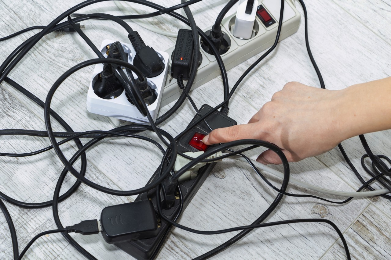

Hi,
Ich habe wirklich viele Hardwaregeräte (die Liste ist wirklich lang und dementsprechend viele Verteiler sind es) hier in meinem kleinen Raum und mehrere Stromverteiler hintereinander angesteckt, da ich hier nur eine Steckdose habe.
Jetzt hab ich in einem anderen Thread mitbekommen, dass das aneinanderschliessen von Steckdosenverteilern gefählich werden könnte. Alles läuft gerade wirklich perfekt und ich möchte hier eigentlich ein System für die Zukunft haben.
Ich hab natürlich nie alles gleichzeitig am laufen. Es sind auch viele Preamps dabei, bei denen ich immer nur jenen einschalte, den ich gerade verwenden möchte.
Ich habe keine Ahnung wieviel Watt so ein Preamp verbraucht usw...
Was soll ich tun?
Jemand Ideen?
Danke Euch

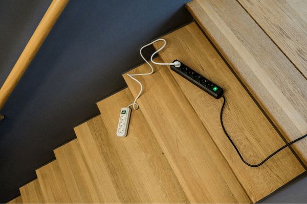

Versuche die Steckdosenleisten nicht hinter einader zu schalten. Lieber von einer alle anderen parallel laufen lassen.
Also Steckdose in Verteiler 1 und dann alle anderen Verteiler von dieser einen.
Und nimmt gute Verteiler wie Brennstuhl oder Kopp. Hier sollte nicht gespart werden.

Oder ändert sich die Rechnung, wenn man mehrere Verteiler in Reihe angeschlossen hat???
Meistens wird eine "falsche" Mehrfachsteckdose als erste verwendet.
Übliche, ältere Haushaltsmehrfachsteckdosenleisten (was für ein Wort) hatten i.d.R. nur einen Kabelquerschnitt von 1mm (wie schreibt man hier im Quadrat?) und der ist nur für 10 A zugelassen.
Deshalb ist es "verboten" Steckdosenleisten mit weiteren zu verlängern.
Deine erste Leiste muss also einen Querschnitt von >=1,5mm haben und daran kannst* du pro Ausgang eine weitere mit 1mm verwenden.
Wenn du auf Nummer sicher gehen willst nimmst du so was:
https://www.thomann.de/de/stairville_mains_ext._3_way_5m_25_mm.htm*
Die Gesamtlast wird eh von der Haushaltssicherung begrenzt. Wenn die nicht fällt ist alles gut und würde sie auch nicht gegen eine Trägere austauschen.
*Offiziell ist es aber auch dann verboten.
Reaktionen: RK79 und HarrySH

Also ist das erste Kabel nach der Steckdose das wichtigste?
Funktioniert das auch?
