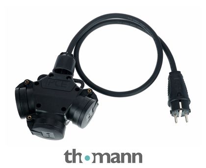

Ausser das mit dem 2,5 mm2 Kabel an die Steckdose und direkt danach der Strommesser, wo dann der Rest angeschlossen ist werde ich nichts ändern vermute ich.
Danach nur noch hoffen, messen und beten:pray:

Das bedeutet ein 2,5 mm2 Kabel nach der Steckdose, aber vor meinen ganzen Verteilern ist sinnlos?
Das kommt drauf an. Es gibt Hausinstallationen, die erlauben Kurzschlussströme von 280A oder höher. Da würde ein 2,5mm² nicht zwingend notwendig sein bei den kurzen Längen.
Manche Stromkreise sind aber an der Steckdose schon für maximal 85A tauglich. Da zählt dann jeder eingesparte Meter und jeder mm² mehr Querschnitt.
Da deine Installation keiner kennt, ist die Empfehlung (die es hier auch schon gab) eindeutig: mit 2,5mm² Zuleitungen an den Verteilern und der Sternverkabelung (also eine Mehrfachsteckdose und daran dann jeweils eine weitere pro Abgang) minimierst du das Risiko schon dramatisch.
Aber final würde man das nur durch eine Messung herausfinden.
Reaktionen: RK79
  • #53
Danke euch.
Hab mir dieses Kabel bestellt und einen Strommesser dazu und werde dann das ganze auf die 2 oder 3 Buchsen vom Kabel aufteilen.
