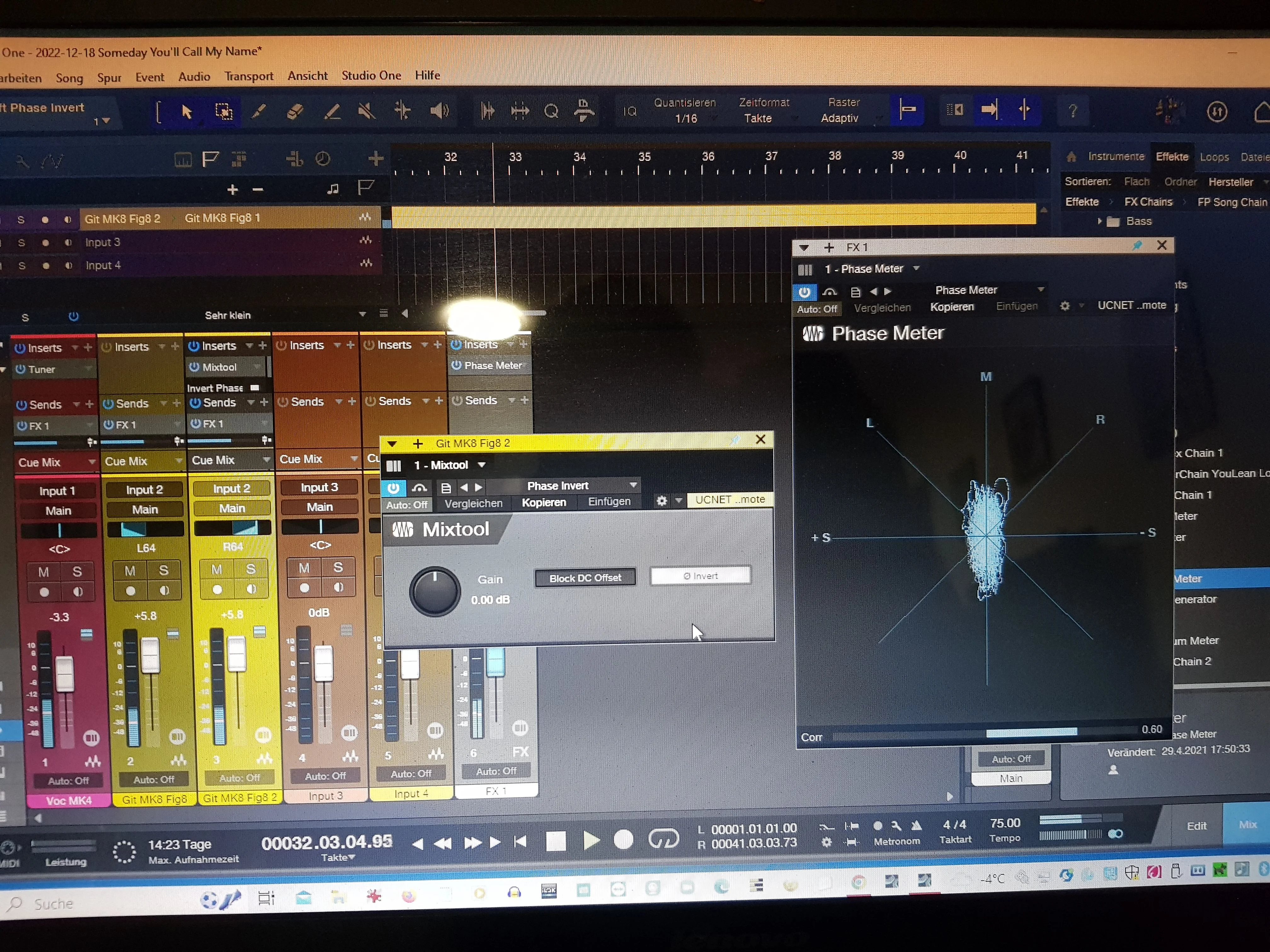

  • #44
Wenn man sich bei der Stereobreiteneinstellung unsicher ist, kann man das Goniometer zur Hilfe nehmen. Ist der Graph einigermaßen ein gleichmäßiger Kreis, dann dürfte es meist optimal sein. Ist der Graph oben und unten eingedrückt, ist der Seitenanteil zu hoch gewählt. Ist er seitlich eingedrückt, verschenkt man Stereobreite (aber vielleicht will man das ja so).
Außerdem kann er nach links oder rechts geneigt sein, dann ist der Klang entsprechend links- bzw. rechtslastig.
Das Goniometer gibt's meist als Plugin für Stereokanäle, wird also _nach_ der MS-Dekodierung geschaltet.
Reaktionen: fpmusic22 und psinnovation
  • #45
Danke für den Tipp! Das heisst bei Studio One "Phase Meter" und das benutze ich auch.
Reaktionen: Rajmund
  • #46
Cool gespielt! Das Ganze klingt aber seltsam rechtslastig. Wie waren die Milros ausgerichtet?
Ich hab diesen alten Thread von mir noch mal aufgegriffen, weil ich auf einen Fehler bei meinem Setting gestossen bin. Und zwar habe ich folgenden Satz der o. erw. Anleitung nicht umgesetzt, wodurch in meinen Augen die Rechtslastigkeit entstanden sein könnte:
"Die Vorderseite des Mikrofons, die der Plus-Seite (+) entspricht, ist in der Regel auf die linke Seite der Klangbühnegerichtet, während die Rückseite oder Minus-Seite (-) nach rechts zeigt."
Ich habe es genau anders herum ausgerichtet, was man auch auf dem Foto (siehe #3) erkennen kann.
Ich habe im Augenblick wenig Zeit, dass nochmal nachzustellen, aber ich glaube, das war die Ursache.
