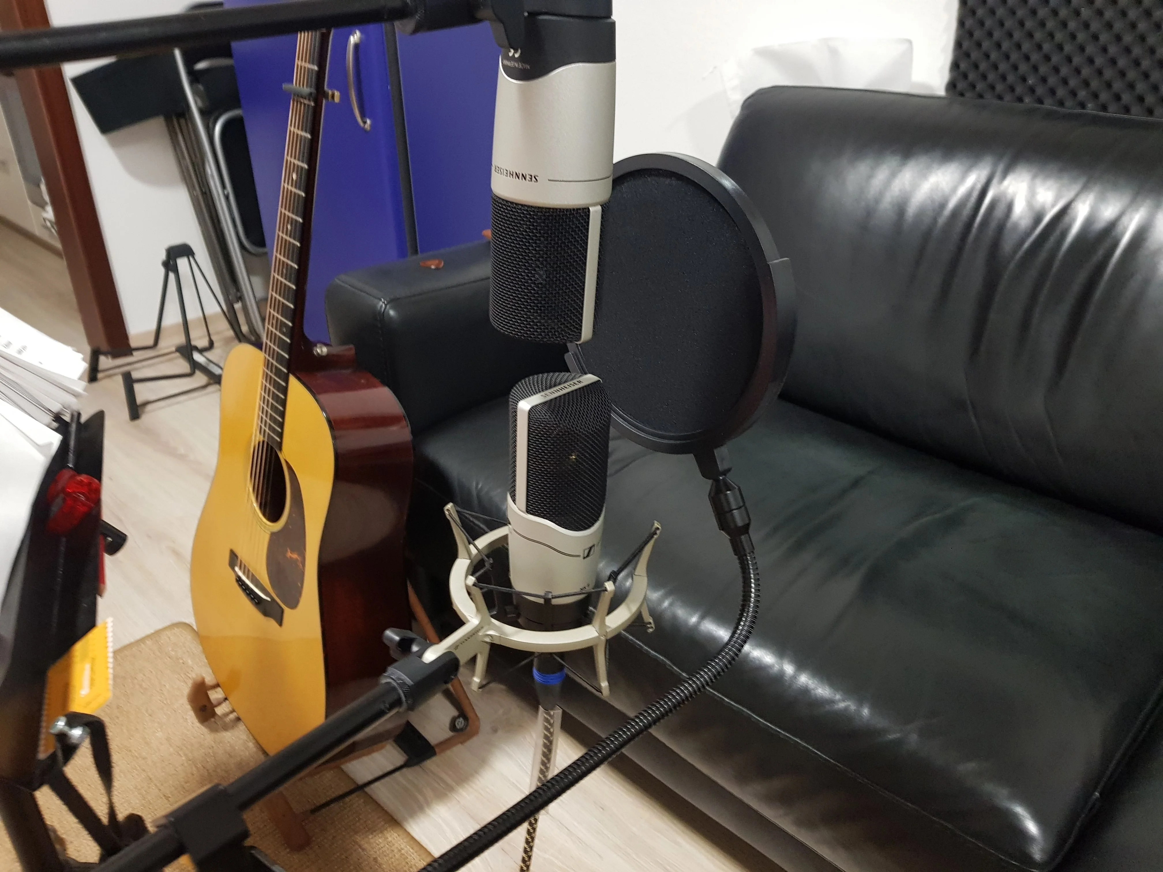

Cool gespielt! Das Ganze klingt aber seltsam rechtslastig. Wie waren die Milros ausgerichtet?
Reaktionen: fpmusic22
Hab das mal fotografiert. Das MK4 ist oben und die Mitte. Ich hab die MK8 Spur gedoppelt und bei der Kopie die Phase umgekehrt (In Studio One mit dem Mixtool).

Ein Grund dafür könnte evtl mein Textbuch sein, dass den Schall auf rechten Seite, da wo die Gitarre steht, reflektiert.
Oder etwas schräg mit der Gitarre davorgesessen. Nicht schlimm!

Wenn man als Mittenmikro eine Niere verwendet, wird so gut wie kein rückwärtiger Schall aufgenommen, d.h., die Aufnahme ist extrem trocken. Ich würde empfehlen, als Mittenmikro mal eine Superniere oder eine breite Niere zu probieren.
Reaktionen: fpmusic22 und leary
Werde ich morgen mal austesten mit dem Sennheiser* e865 Gesangsmikro. Das ist Superniere. Danke für den Hinweis!
