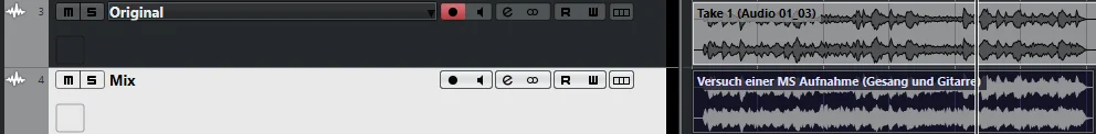

Konnte meine Hände nicht stillhalten und habe einen "Mix" erstellt.
Ich denke, dir kommt es erstmal nur auf die reinen Mikrofonsignale an.
So sieht Original und Mix aus.

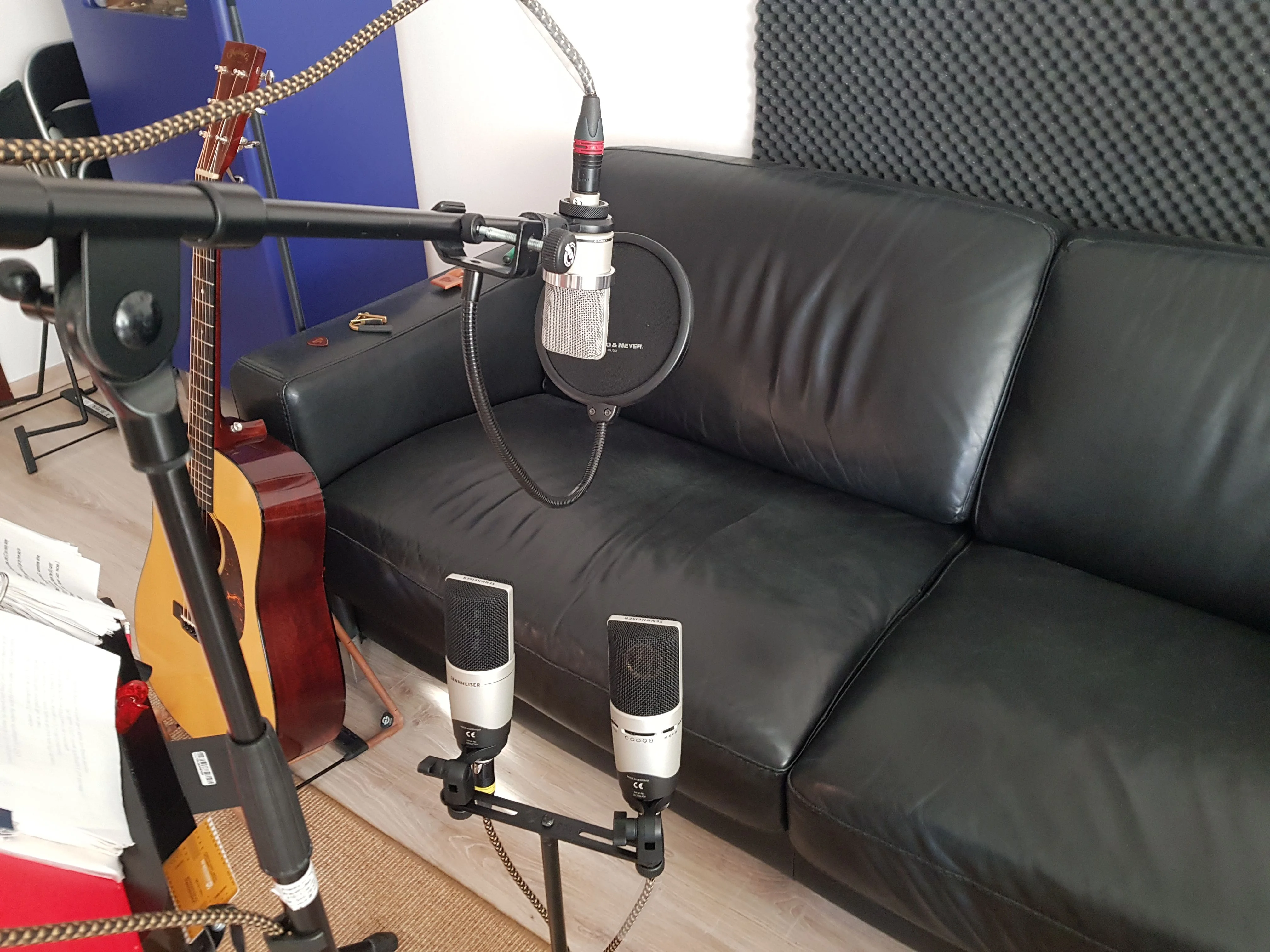

Ich hab mal eine Aufnahme im A/B Verfahren gemacht. Zumindest für die Gitarren. Vokalmic ist ein TLM 102. Ich hab die Gitarre 70% nach links und rechts gepannt und den Harmoniegesang 75 nach rechts. Der Harmoniegesang hat auch etwas Hall drauf. Aber mir kommt der Gesang (Main) auch etwas rechtslastig vor, was daran liegen mag, dass das eine Sennheiser* mehr Bleed vom Gesang aufgenommen hat....

Ahoi,
wenn dir der Gesang etwas rechtslastig vorkommt, kannst du den ja nun beliebig im Panorama etwas aussermittig je nach Gusto platzieren, damit es "in Summe" wieder passt. Erlaubt ist was gefällt.
Die Gitarre klingt unaufdringlich gut in meinen Ohren und nicht übertrieben breit, bei der engen Mikrofonanordnung hätte ich auch keine Bedenken die komplett 100% li/re zu setzen.
Lediglich der Reverb auf der 2ten Stimme behagt mir gar nicht, - da wirkt die Zweitstimme etwas wie ein Fremdkörper.

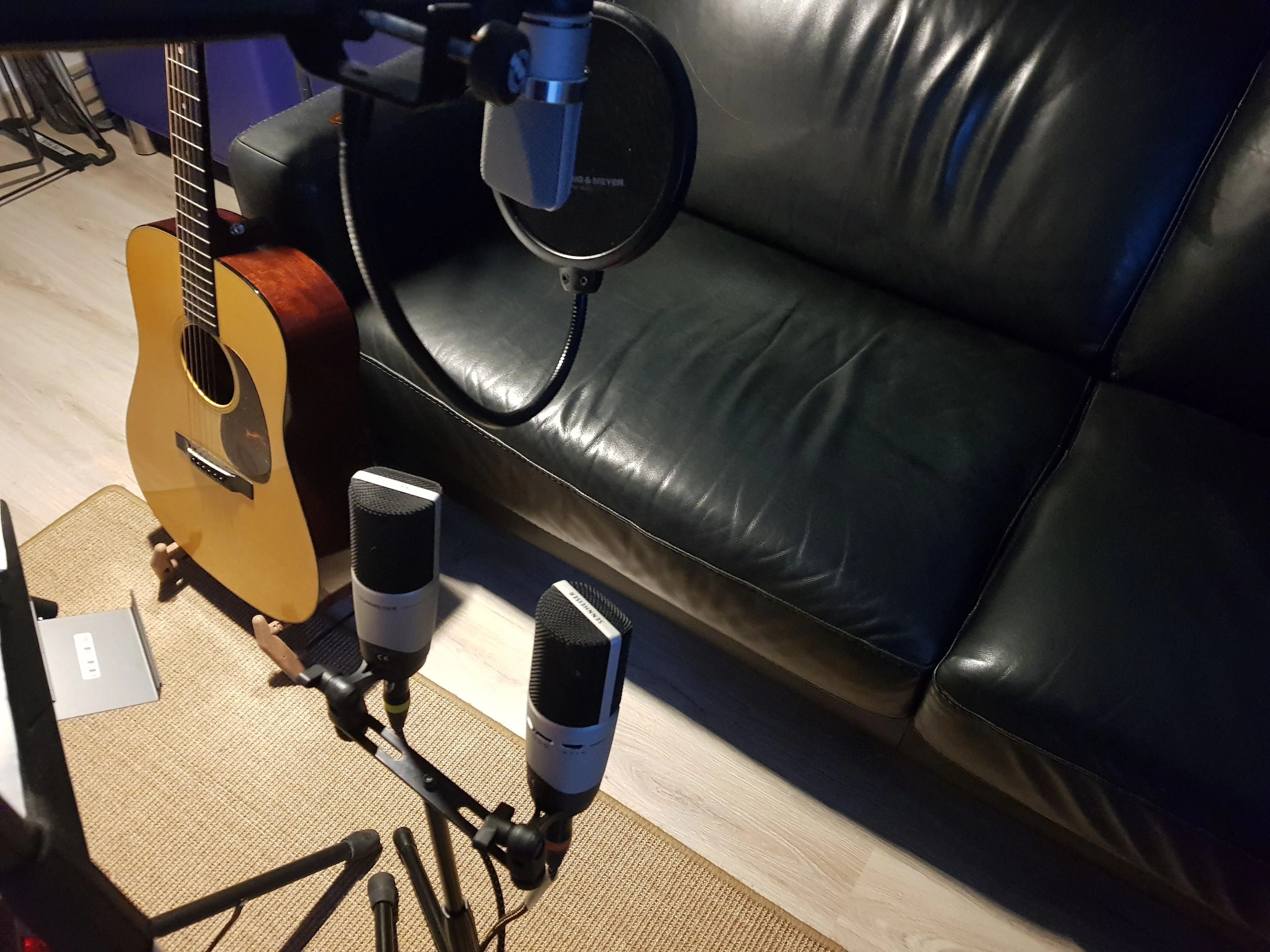

Wenn Du eh eine Schiene hast, probier auch mal ORTF im Vergleich: Die beiden Kapseln müssen 17 cm voneinander entfernt sein und in einem 110 Grad Winkel zueinander stehen, also beide etwas nach außen zeigen. Für AB ist das auf der Schiene sehr eng.
Reaktionen: fpmusic22
Ich hab das mal probiert Entone und es gefällt mir ganz gut, nachdem ich die einzelnen Spuren Lautstärkemässig etwas angeglichen habe. Ich hab den Winkel 110 Grad nicht exakt gemessen, PimalDaumen sollte doch reichen, oder?
