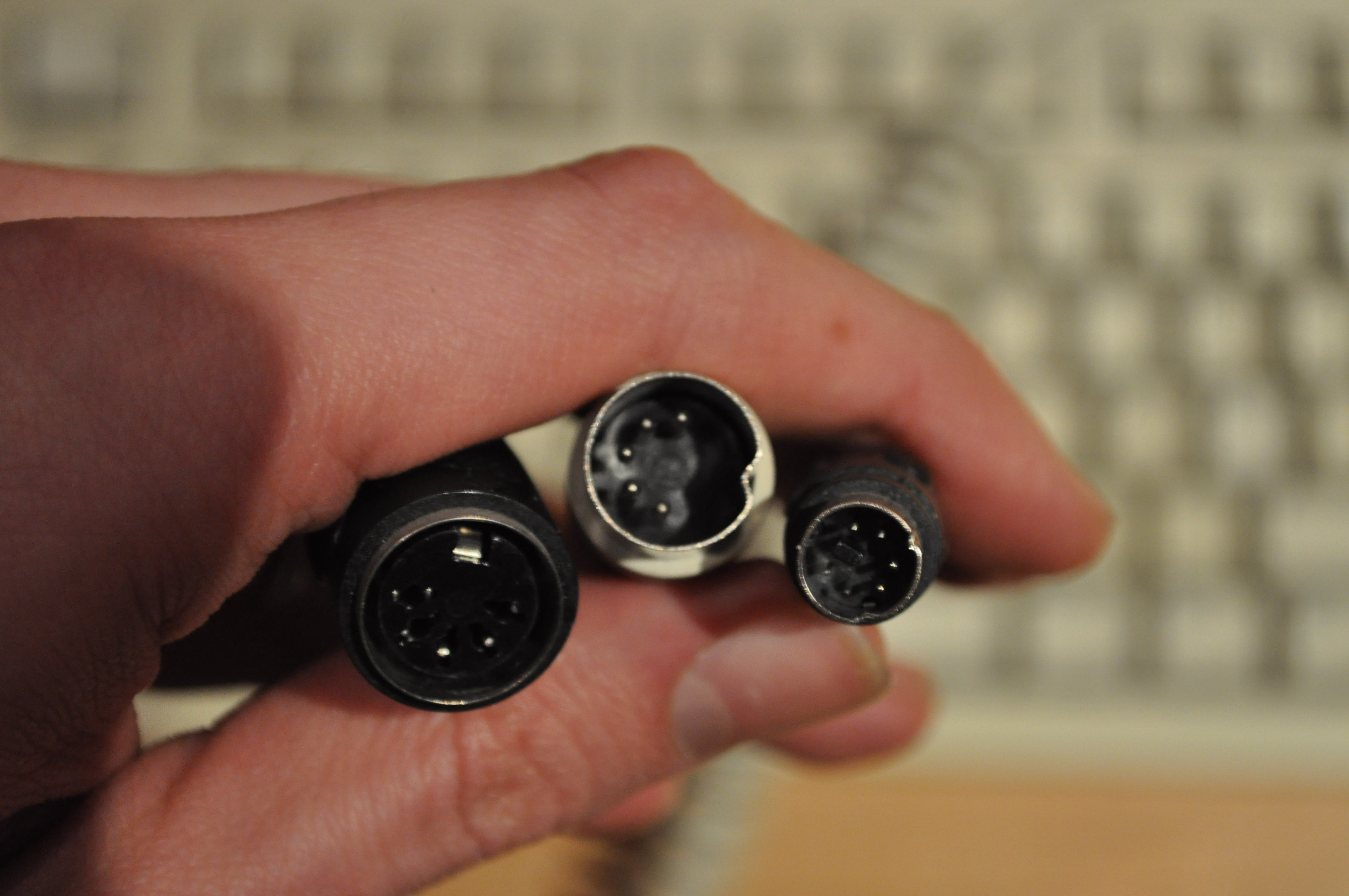

I know ;) deswegen habe ich ja direkt am Anfang gesagt das ich hier irgend wo noch eine [g=32]Midi[/g]-tastatur habe ;)
Auf dem Foto: Tastatur-Anschluß und ein Adapter ;)
Ist der kleine Stecker fuer den ADB-Port?

@ sbv0001: jo das ist er ^^ da moderne oder jungtime Rechner kein [g=32]midi[/g] in mehr haben/hatten konnte man sich mit so einem Adapter aus helfen ^^
Habe hier auch noch einen USB to ADB-port Adapter ^^
