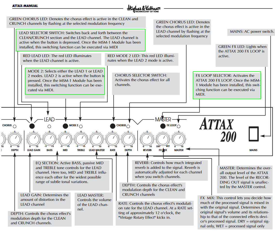

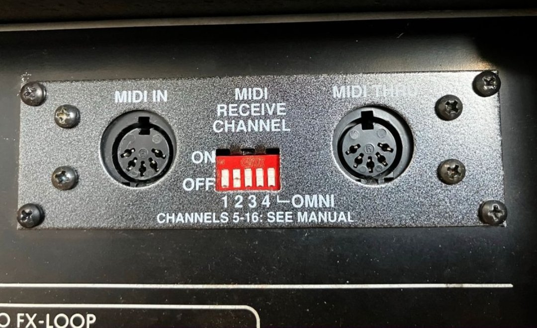

Hallo Leute, ich benötige mal wieder eure Hilfe. Da ich von Midi nun noch überhaupt keine Ahnung habe....

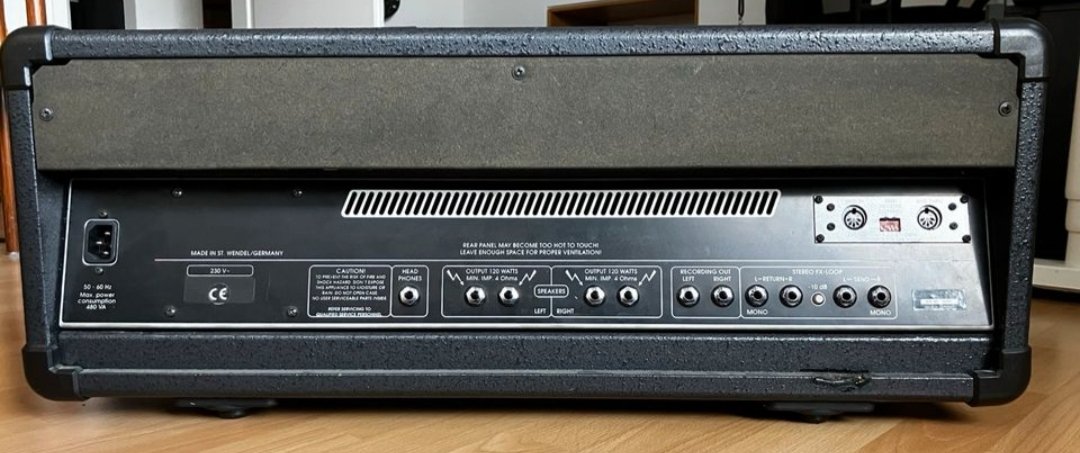

Also, wie der Zufall so will, besitze ich jetzt einen 2. Hughes & Kettner Attax 200 Head. Dieser ist aber mit einem MSM-1 Midi Modul ausgestattet.
Das würde ich eventuell auch gerne mal nutzen bzw. antesten.
Was könnt ihr mir denn für eine Midi Fußleiste empfehlen die da auch der Anschlüsse wegen dran passt?
Mit USB gibt es ja reichlich. Aber dafür?
Des Weiteren frage ich mich ob es überhaupt Sinn macht? Kann ich damit mehr schalten als mit dem normalen Fußschalter FS-3?
Ich dachte da an:
- Mode 2 bzw. Boost an / aus
- Reverb an / aus
- Chorus an / aus und bei diesem speziell die Lautstärke ändern?
Dieser Stereo Chorus an diesem Amp ist einfach nur geil. Leider wird die Lautstärke dann auch deutlich lauter.

Oh danke. Ich habe gesucht und gesucht aber keine deutsche Anleitung gefunden. Typisch....
Ich sehe schon, das wird wieder kompliziert.

ich denke so ziemlich jeder. Habe es nur überflogen und es scheint ähnlich gelöst zu sein wie bei anderen Amps. Einmal den MIDI Kanal per DIP Schalter einstellen, bzw auf Omni umschalten, wenn er auf alle Kanäle reagieren soll. Dann eine Kombi von Settings am Amp auswählen, MIDI Learn aktivieren und auf einem an den MIDI In angeschlossenen MIDI Controller einen Program Change Befehl mit einer entsprechenden Nummer auslösen. Dann reagiert der Amp in Zukunft auf die PC Nummer und stellt den Amp entsprechend ein. Du kannst das natürlich auch vorab mit einer DAW ausprobieren, bevor du einen Controller kaufst.

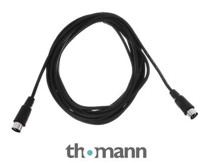

Was brauche ich denn da für ein Kabel von dem USB Controller zu den 2 Buchsen vom Amp?
Für z.B. dieses Board:
wie willste dat dann damit mache?
ausgang usb midi - eingang 5 pol midi

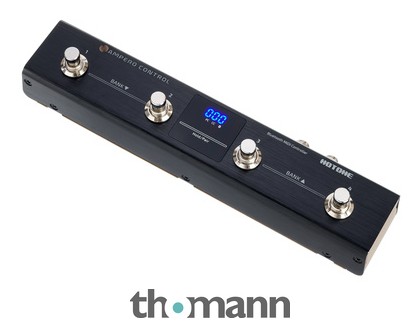

Keine Ahnung. Was brauche ich denn für ein Board?
Wahrscheinlich am einfachsten eins mit so einer runden Midi-Out-Buchse.
They call it ä Klassiker
der behringer ist viel zu sperrig.
der hotone hat auf jeden fall die nötigen anschlüsse und ist nicht oversized....
