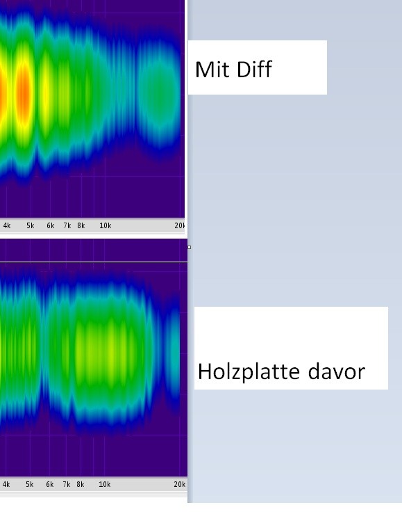

Apropo, du hast die Diffractionaldiffusoren von RPG erwähnt. Die habe ich förmlich auseinandergenommen und Studiert :)
Und mein hype um die Teile ging ganz schnell wieder zurück.
Die verkürzen Massiv die Nachhallzeit im Hochtonbereich (so 4Khz rum)
ich weiss nicht was du auseinandergenommen hast, aber diffractal absorbieren bei 4khz nicht mehr und nicht weniger als normale diffusoren (siehe bild). ich habe ein 3 x 2m array in meinem studio im einsatz (modifiziert, sogar mit deutlich nach unten erweiterter diffusionwirkung) & meine nachhallzeit liegt selbst im HF bereich (10khz aufwärts) bei 0.25s
und man kann kaum noch ein Dead-end durch absorption erzeugen.
Somit sind in kleinen Räumen Diese diffusoren schlichtweg eine falsche wahl.
gerade bei weniger großen räumen sind sie - wenn man 1D diffusoren haben möchte - die bessere wahl als herkömmliche QRDs, da ihre bandbreite höher ist & die effektivität somit bei gleicher fläche größer ist.

Nun das deckt sich aber nicht mit meinen Messergebnissen :)
mehr kann ich dazu auch nicht sagen.
Ich konnte jedoch eindeutig die Absorption darauf zurückführen
Das ist für mich grund genug die nicht mehr einzusetzen.
Interessant wäre aber eigentlich nur ein vergleich zwischen normalen QRD's und den diffractionalen.
Ich bin mir sicher auch dann wirst du den Höhenverlust messen.

Das ist halt meine Praxiserfahrung aus vielen , unglaublich vielen Messungen (wir reden hier von mehr als 200 )
Ich kram mal schnell eine raus...
EDIT: hier
(das mit den 4khz hat nicht gestimmt, hab mich falsch daran erinnert, ihr seht aber was ich meine)
das mag in deinem fall so aussehen, diese messung ist aber alles andere als allgemeingültig, denn das hängt extrem stark davon ab was du sonst noch für absorber in deinem raum verteilt hast, denn durch die diffusion wird der schall nichtmehr diskret zum messmikro zurückgeworfen (= holzplatte), sondern mehr richtung wände. und wenn diese absorbieren bekommst du das als ergebnis.
Da hast du wohl recht... Ich hätte meine Aussage nicht soPauschalisieren dürfen
"und wenn diese absorbieren bekommst du das als ergebnis."
Sind sie aber nicht. Nur ein 1/3 des raumes ist Breitbandabsorbierend gestaltet.
Deshalb meine Interpretation der Messung.
