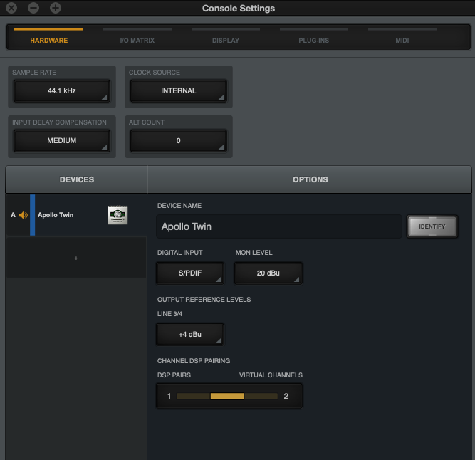

  • #342
Über die UAD Console Settings / Hardware kann man die Buffersize einstellen.
Ist das on windows oder Mac?
Bei mir hier @home - zumindest am "alten" Apollo Twin unter OSX gibt es dieses Setting nicht.
Ich meine aber auch, es gesehen zu haben. Muss ich mal im Studio am 8p schauen, vielleicht war es dort.
Unter Windows 10 mit dem neuen Apollo Twin X Duo
soweit ich weiß lässt sich die Buffersize nur unter Windows in der UA Console extra einstellen. Für Mac User gibt es diese Einstellung nicht in der Console. Hier wird die Buffersize direkt in der DAW eingestellt. Keine Ahnung welchen technischen Hintergrund dass hat aber auch bei meinem RME Babyface lässt sich keine Buffersize einstellen. Glaube das hat was wegen Asio und Core Audio zu tun
