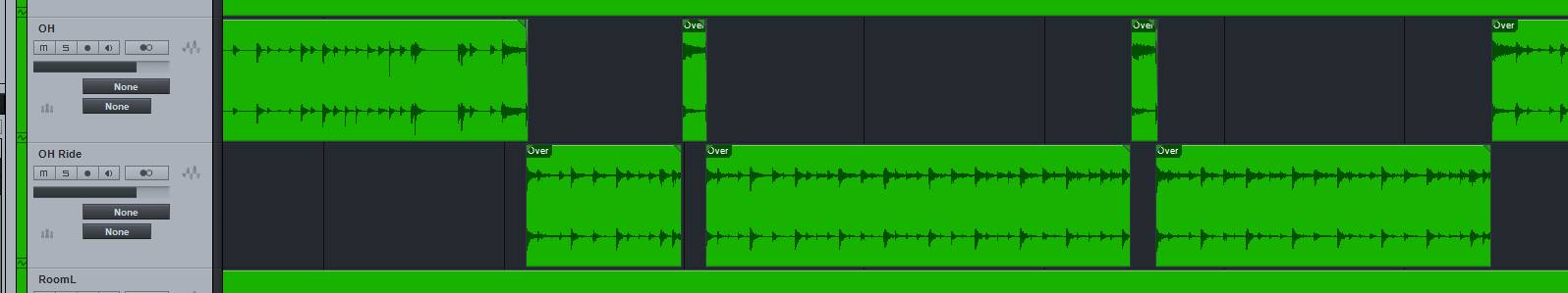

So, der derzeitige Stand.
Ich habe den Tip von EC2 beherzigt, und die Stellen mit dem Ride auf eine neue Spur verschoben, und mit einem Gate behandelt, wie er es vorgeschlagen hat.
Das Problem war ja nicht nur, dass die Ride zu laut war, sondern auch sehr unangenehm klang.
Habe aber den Multi-Band Comp mit einem normalen EQ ersetzt, und mit zwei Bändern schmalbandig die störenden Freuquenzen rausgezogen.
Dann habe ich noch einige Beckenschläge wieder auf die ursprüngliche (lautere) OH-Spur zurückverschoben. Hier ergab sich dann natürlich das Problem, dass die Becken im Ausklang etwas abgeschnitten klangen. Um das abzumindern, habe ich diese Clips/Events verlängert, und mit einem Fade-Out versehen. Man kann sie nicht so lang verlängern wie das Becken ausklingt, weil dann die folgenden 1-2 Snare Schläge zu laut werden. Also muss man hier einem Kompromiss finden zw. ausklingendem Becken und dem nächsten Snare-Schlag.
So schaut das Ganze dann visuell aus:
Und so klingt's, hier die OH soliert (mit allen Plug-ins):

Ich habe mal es mit Upward Compression (Single-Band und Multi-Band)versucht, gefolgt von einer Downward Compression mit BP Filter des internen Sidechains.
Leider standen nicht mehr Spuren zur Verfügung. Man könnte es noch stärker rangehen und als parallele Spur untermischen, um die Balance zwischen Hihat und Ride anzugleichen:
Kann aber den Groove ändern.

ec2 meinte was anderes... die kopierte ride spur soll als key dienen für die original overheadspur... du hast einfach die spur verschoben auf eine ander spur...der effekt ist letztlich ziemlich der selbe, wie mit volume automation... ich würde halt nicht nur volume, sondern auch den eq automatisieren... egal, du wirst das problem lösen.

ec2 meinte was anderes... die kopierte ride spur soll als key dienen für die original overheadspur... du hast einfach die spur verschoben auf eine ander spur....der effekt ist letztlich ziemlich der selbe, wie mit volume automation
Nein habe ich nicht, lies bitte meinen Post oben nochmals etwas genauer.
Ich habe mit einem Gate gearbeitet, der von der Snare per Sidechain getriggert wird, so wie es EC2 vorgeschlagen hat.
Der Effekt ist defintitiv NICHT derselbe wie nur mit Volume Automation.
