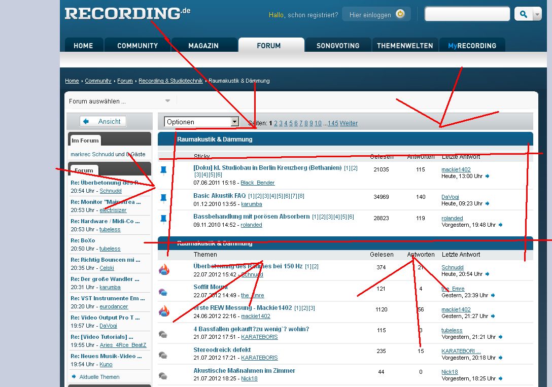

Könnten wir es mal auf den Punkt bringen. Was soll ich jetzt genau tun?
Soll ich eine REW-Messung machen. Da ich nicht weiß, was das ist und wie das geht und auch nicht weiß, was Stickys sind, wäre es nett, wenn mir das jemand erklären könnte, bzw. Links für evtl Downloads reinstellen könnte. Denn so wie ich das verstehe, wäre das die Voraussetzung, um das Problem anzugehen.
"Stickies" sind fest angepinnte Threads.
Schau einfach ins Akustik & Raumdämmung Forum...da dann ganz oben.
Lies dir das alles mal in Ruhe durch...das sollte dich schon um einiges weiterbringen.
